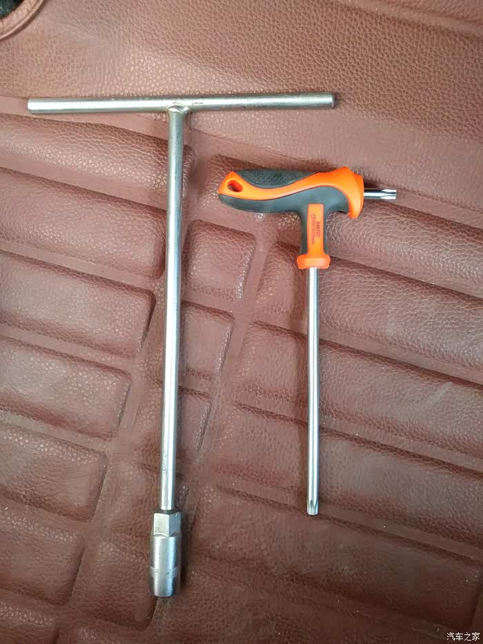

荒废中 2017/11/02 10:23:46 发表在 主楼
关于座椅改装,并非那么简单,论坛看过太多的小7调节方案,还有土豪换上宝马座椅,让人叹为观止。今个详细说说个人改装实战经验,座椅改装注意事项如下:1,座椅改装有风险,座椅直接影响驾驶者安全,包括角度高度,底座设计,结构,刚度,都是需要符合力学依据的,而我们一味地追求驾乘舒适往往忽略了安全,这是不可取的2,尽可能只改主驾驶座椅,为什么这么说,一般主要驾驶员长期开车,精力高度集中,所以对舒适度要求高点不为过,但是座椅改装在国内是非法的,暂且不谈非法,警察也不会拦住你看你座椅。但是有个最为重要的问题,座椅改装后一旦出交通事故,造成车上人员被困等等,保险公司不会理赔的,这才是重点,所以说我们在改善舒适度...
