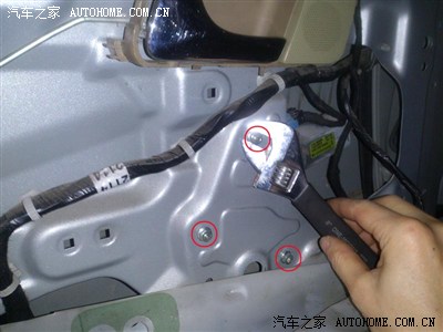

前段时间回家,本人的凯越主驾驶室车窗升降突然不灵了,其它三个车窗升降正常。开了一段路,又好了,没过多久又不行了。
那时在我们镇上叫修车的看了,那家伙竟然说有个零件烧了,问他能修不,他说没配件。因为当时车窗于是开着的,我又要急着回南宁,又正在下雨,就叫他帮我把玻璃窗提上去,用胶纸固定好,唉,上下收费站时,只能开门出来拿卡和交费,真郁闷。
回到南宁,把玻璃拆下,装回原位,来论坛问了一下(当时的贴:http://club.autohome.com.cn/bbs/thread-c-875-19343025-1.html),又在网上搜了一下,估计比较靠谱的原因是升降器电机的碳刷用完了,这样的情况去维修店基本是叫换升降机总成,一换就要300多元吧,而且...

一定要找电刷引线粗的那种,那种电动工具的电刷是不适合用的,电动工具都是高压(220v),电流相对小很多.摇窗机电压低,电流是不小的。
另外解决的小办法,买一罐仪表蜡,对车窗玻璃滑槽喷一喷就顺畅多了。洗完车之后再喷喷。
