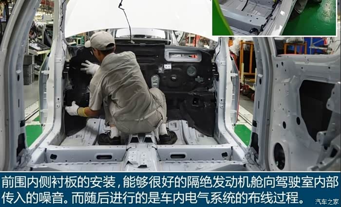

 15年买的车之前直都在论坛潜水两年多,发现小六的论坛里有做底部隔音,四门隔音,后备箱隔音的介绍,唯独没有防火墙,u型槽隔音的介绍,也许我个做的,但我相信我应该个在论坛里把做u型槽隔音过程跟效果分享给大家的人。废话少说,进入正题,直都想着把u型槽隔音给做了,买车两年多做过四门隔音,拆过CD,换过四门喇叭,加过高音头、分频器,装过尾箱音炮,拆U型槽也就轻车熟路了,过之前还要做功课看过其他论坛很多隔音的帖子,致认为,u型槽隔音还很有必要的性价比最高了做出来的效果也很明显,首先当然隔音效果,第二个次要功能隔热功能,因为进风口在u型槽里理论开外循环的时候风的温度会那么点点微乎其微,反正这大热天我没感觉到外循环风能凉快到哪去。关于u型槽隔音,尤其像10万以内的小六子我觉很有必要的费用也,就花点时间,对于那些爱折腾的车友在过了。之前也考虑过做防火墙隔音,拆中控,做内侧工程量太大,把中控拆的就剩钣金,通过论坛里车友介绍,查看了发动机舱和15年有篇文字《夏利再起之东山? 揭秘天津汽骏派工厂》
防火墙内侧+外侧都有隔音的。
……看来原厂还比较厚道的,直接pass掉了,也懒折腾,折腾的说,折腾的效果还如原厂的偿失。

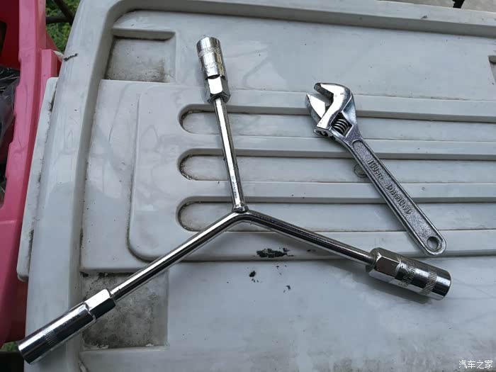

     说动就动开拆,工具,
这个  14 12 10 个的组合套筒 +小扳手
、咱小六的雨刮器要用12的套筒,12的套筒,12的套筒,重要的事情说遍,先拆雨刮器,

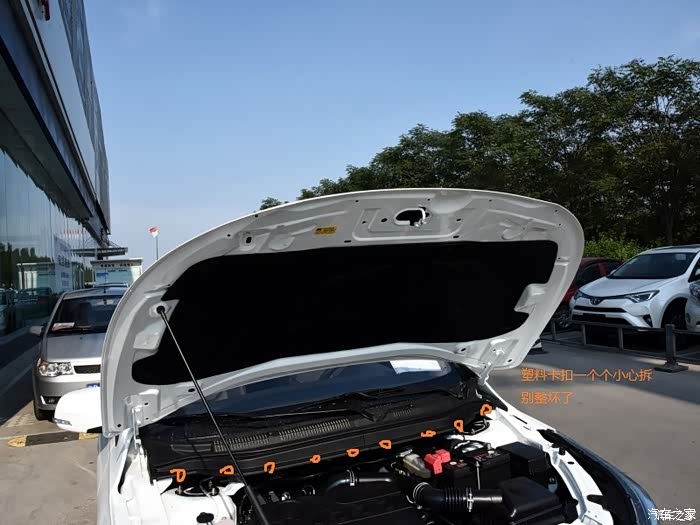

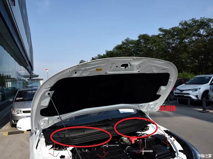

二、拆塑料件卡扣有点多,可以直接翘,我用螺丝刀先从面把那个螺丝顶出来然后在翘出来,显那么暴力,注意别把东西掉发动机舱里了。拆完塑料件后轻轻的往前推就出来了,注意边的塑料件有个卡扣固定的卡在u型槽别整断了。
注意!!边的塑料件本来就有个卡扣固定的卡在u型槽别整断了。
往前推 就拆出来了 。
拆出来后,扣过来放着就行 用拆雨刮喷水的那根管子 影响后面施工

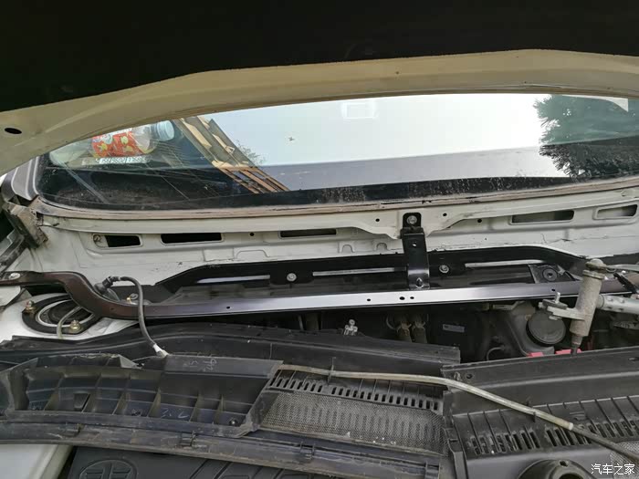

 塑料件拆完终于看到施工面了,
施工面出来了
雨刮器总成在侧挡住了,也拆掉方便施工,用10个的套筒很拆,需要拔线反过来放到边,这个图片拆完的样子。
