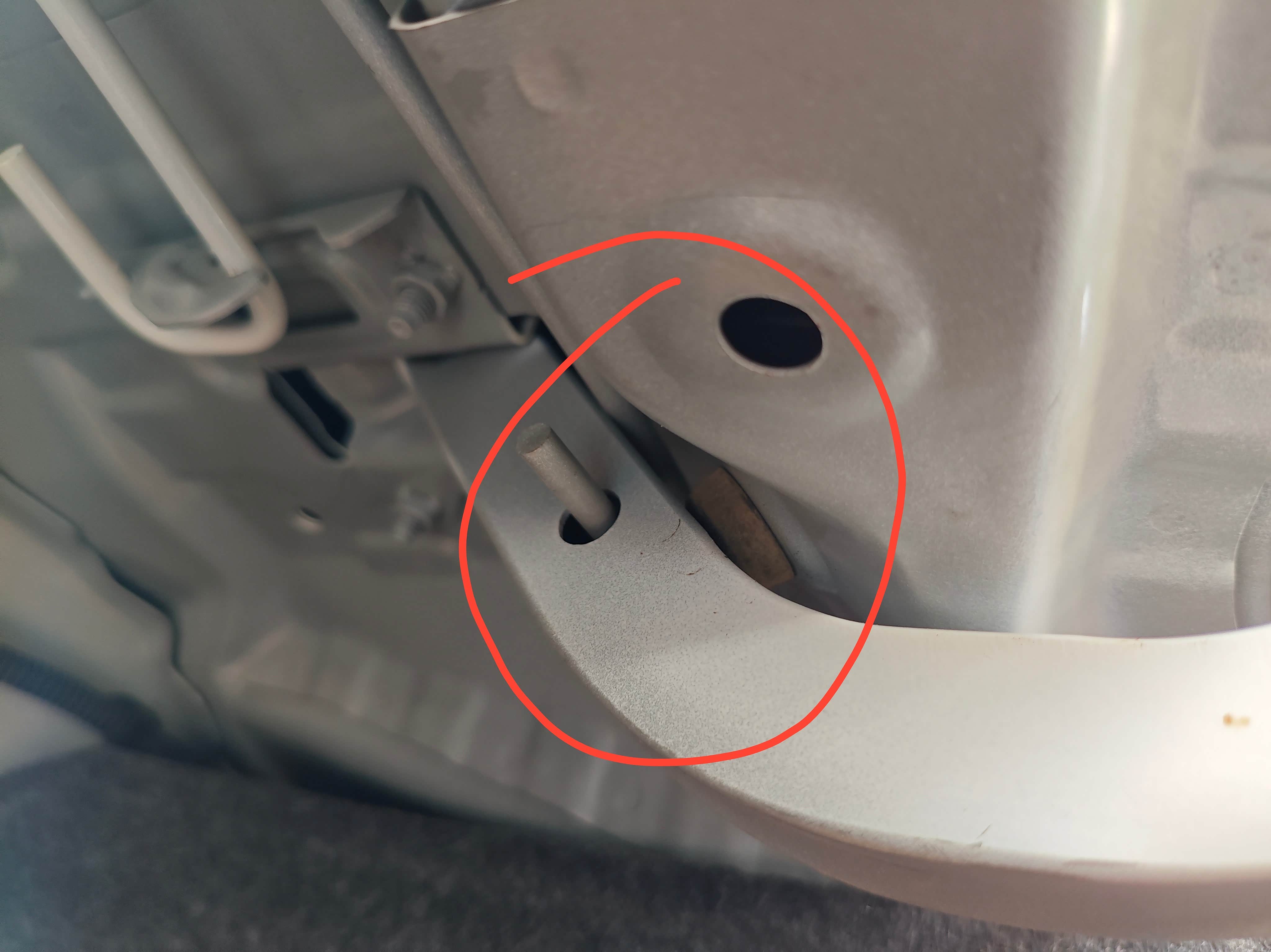

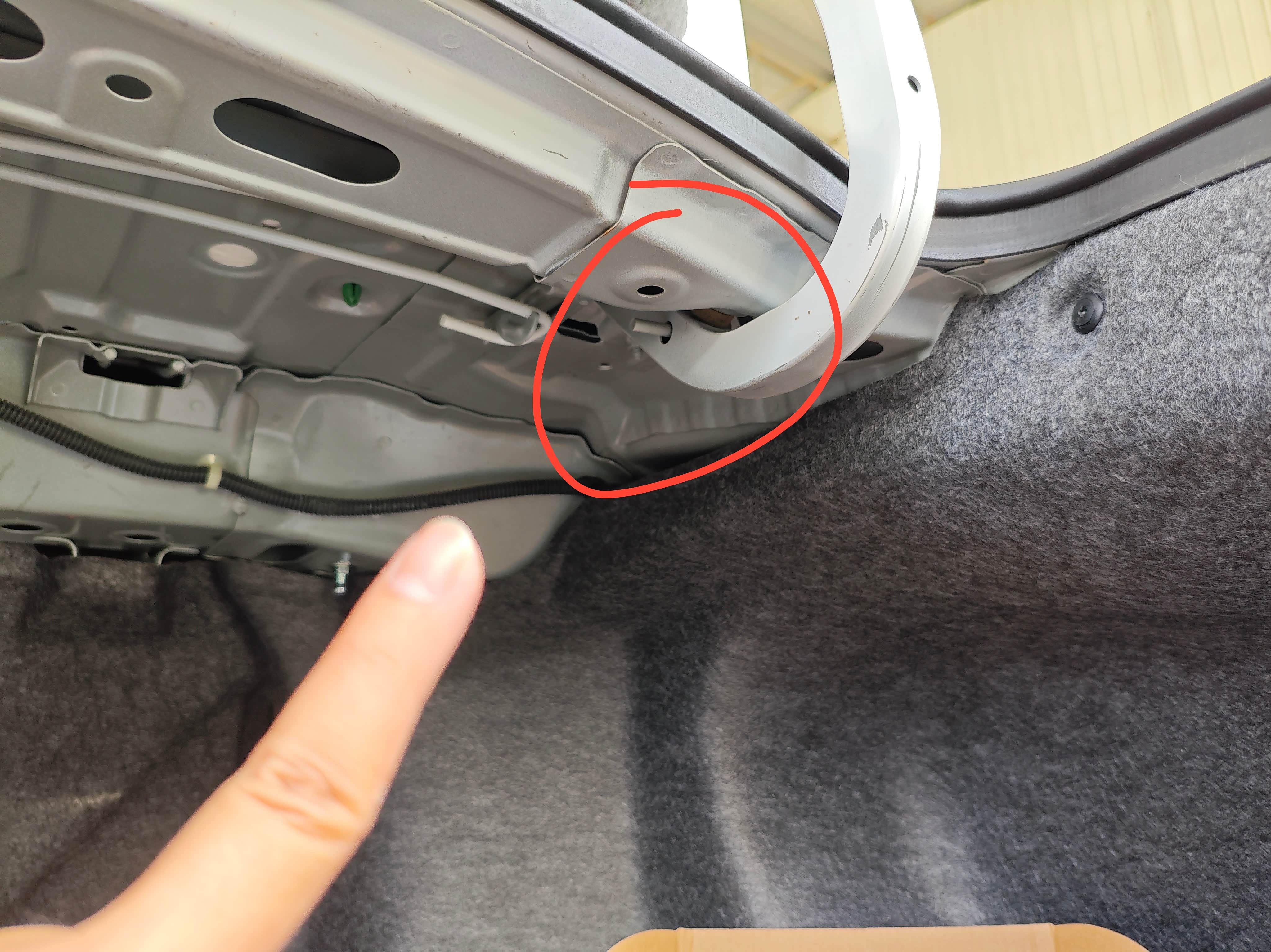

没错,老潘手上的这部车,后备箱经常因为重力原因自行落下,然后锁上。
为此我不得不又钻进驾驶室一趟,把后备箱解锁。
我曾经想找到后备箱的支楞弹簧钩,想把它拉紧一些,以此让后备箱在开启时拥有更大弹力。
但你猜怎么着?这部车的尾箱没有弹簧!!!ahl_大吼ahl_大吼ahl_大吼
尾箱的支撑力纯靠两根细钢筋的扭转形变应力提供,所以非常弱,也没法调。

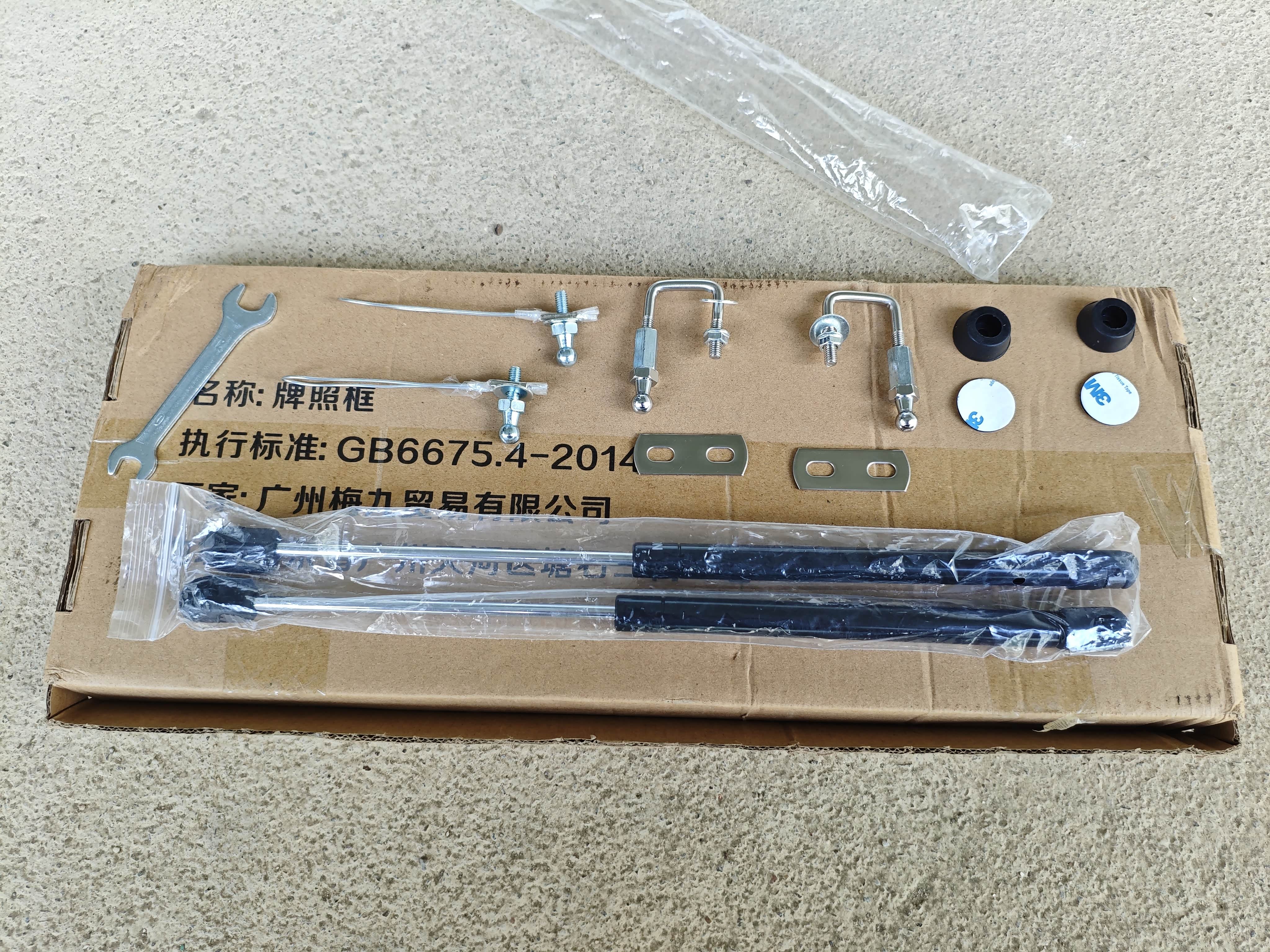

现在开始按老规矩,先看材料。

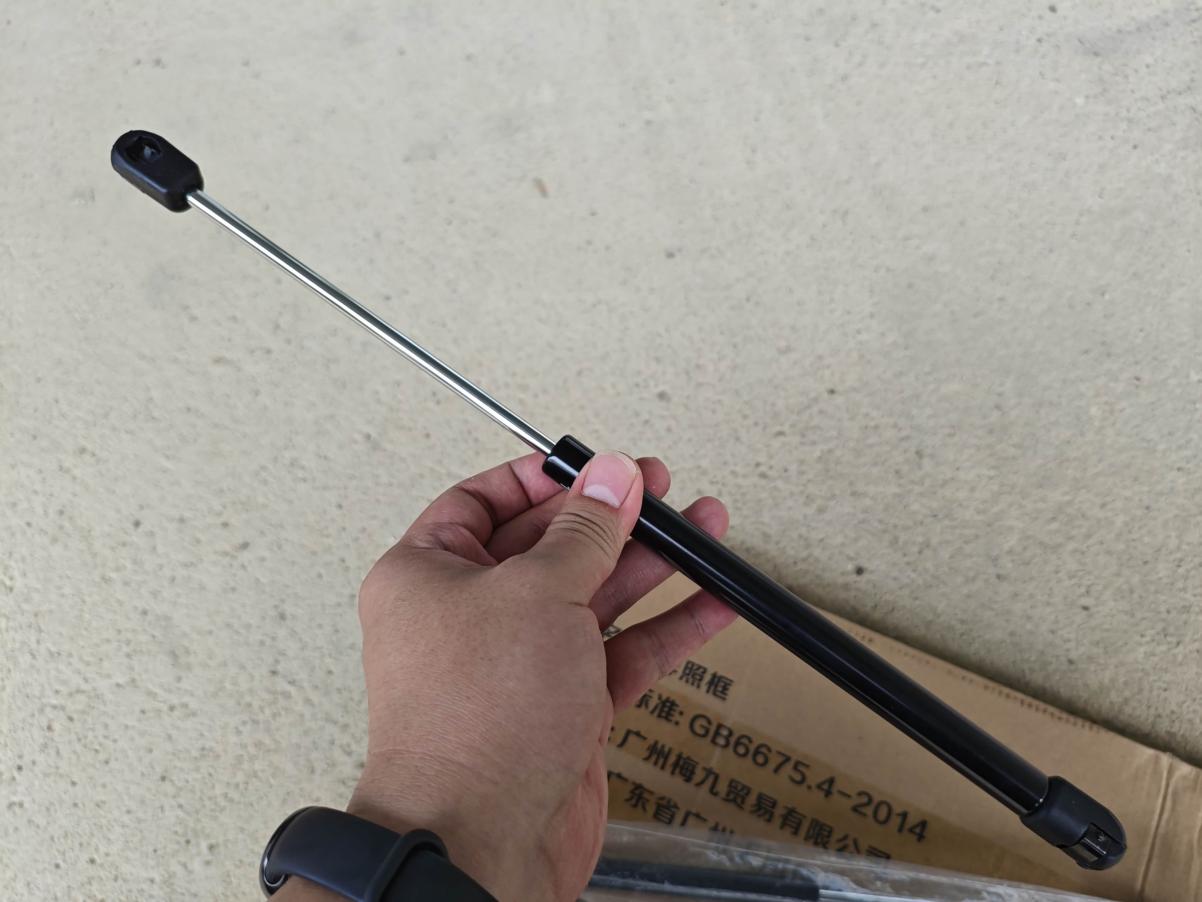

其中主材料是一对带阻尼的弹簧撑杆,能在后备箱撑起过程中提供阻力,让尾箱盖撑起速度不至于飞快,而是缓升↓

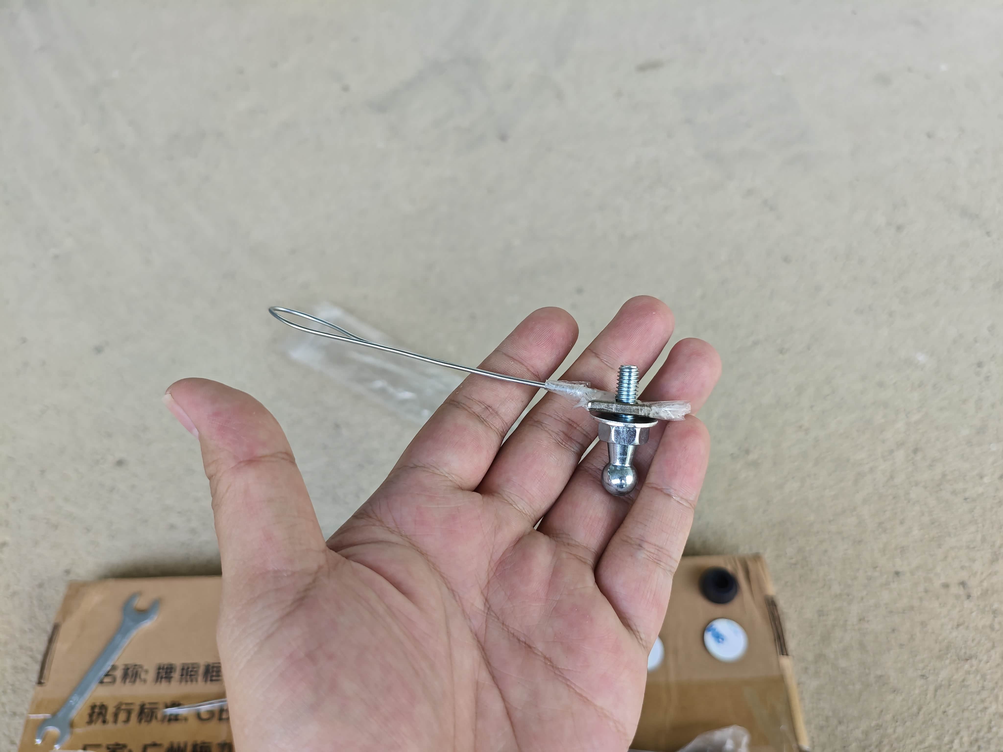

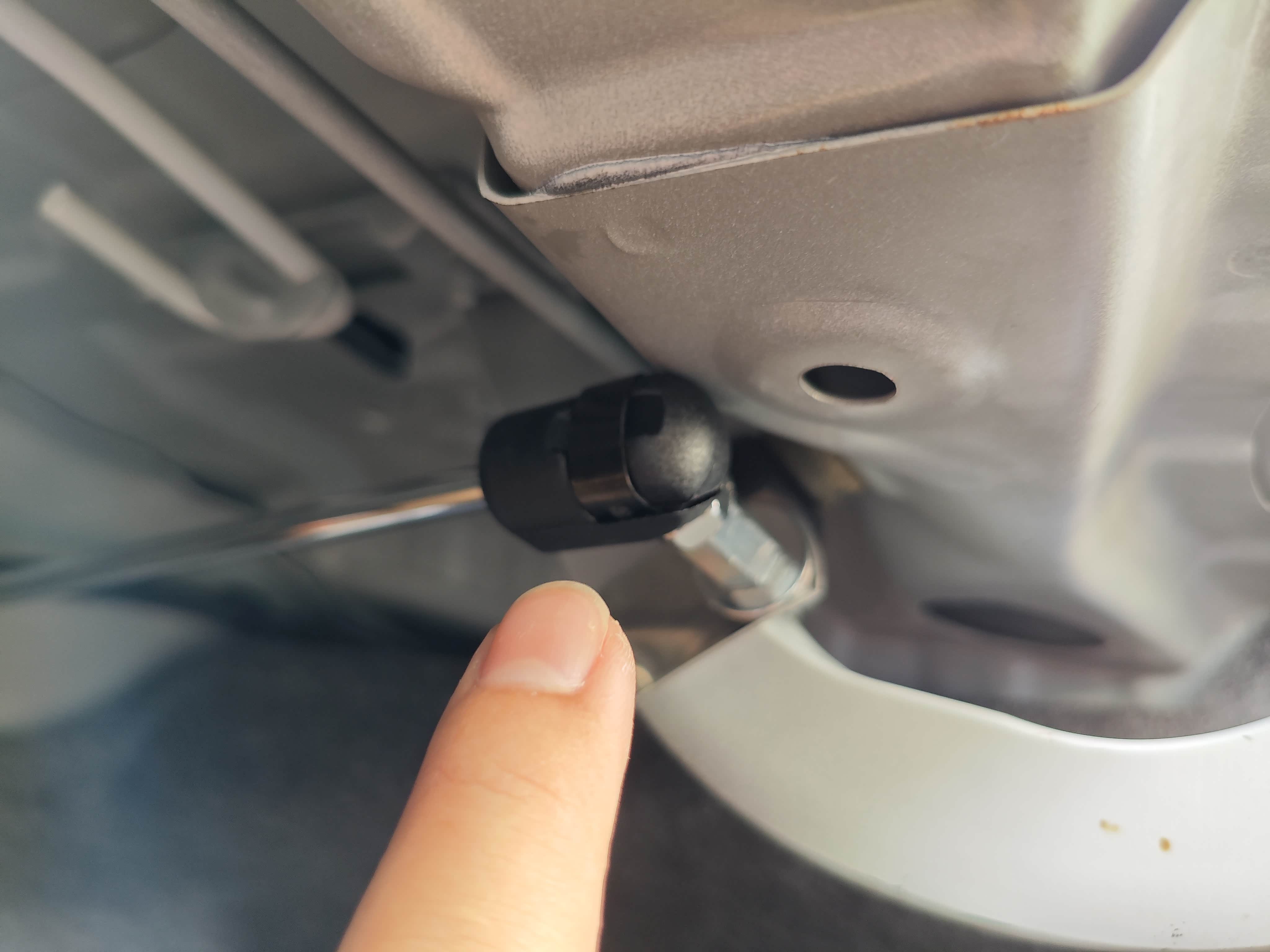

这是固定在车身框架上的球形关节头,用来给液压撑杆的一端提供支撑点
至于另一个支撑点则是固定在尾箱盖连接臂上的球头(忘记拍特写图了,往下看会有)↓

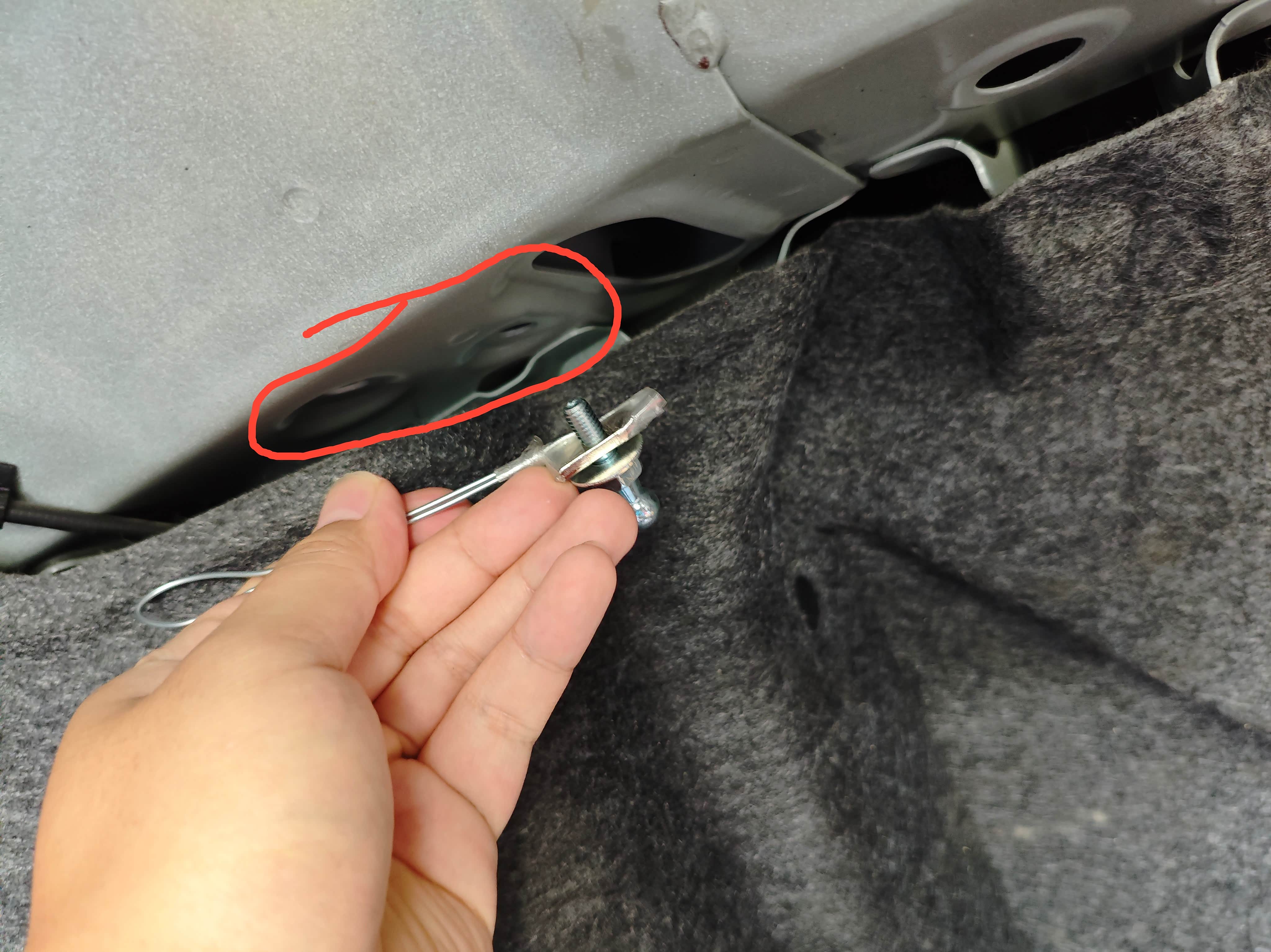

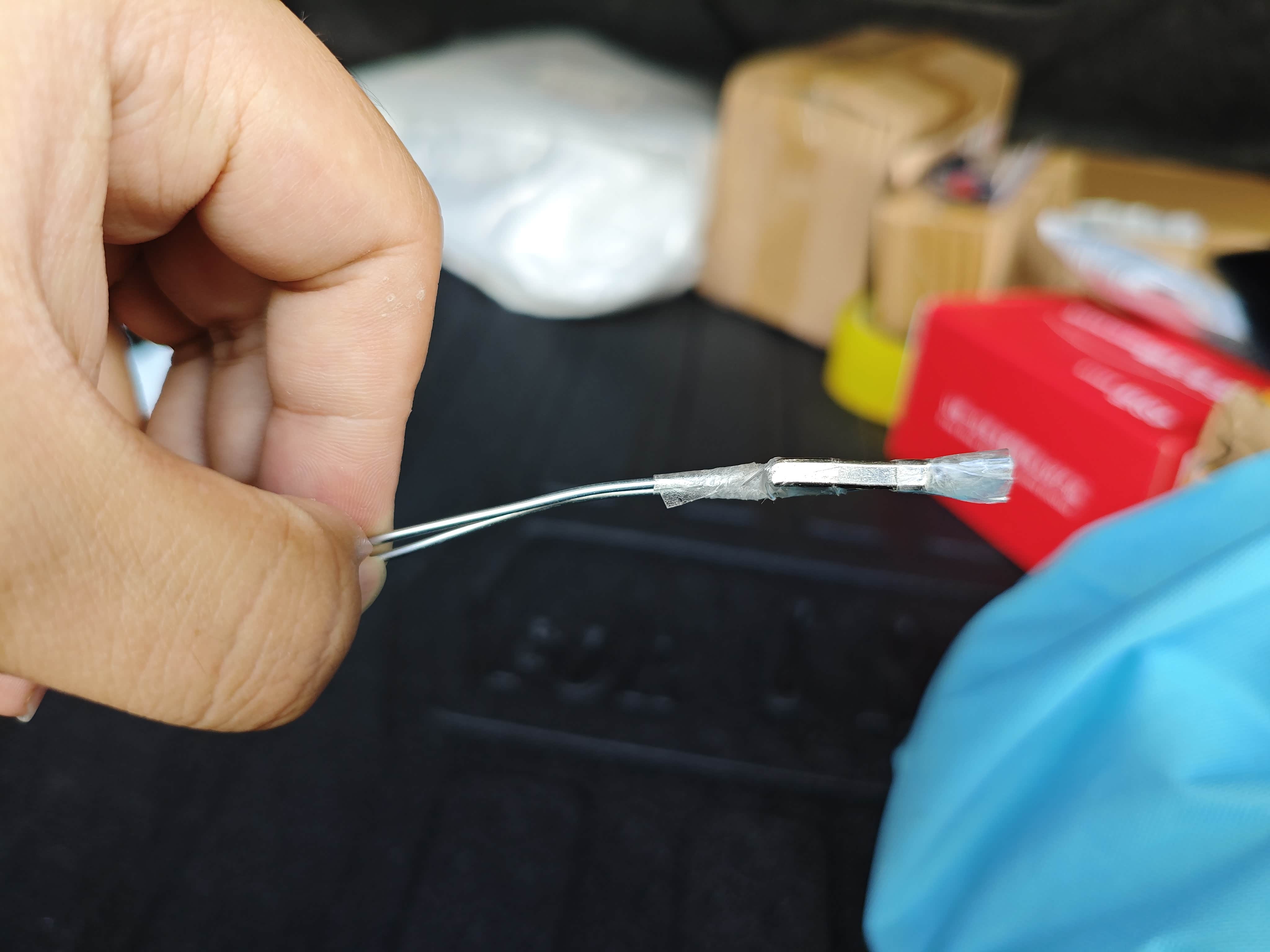

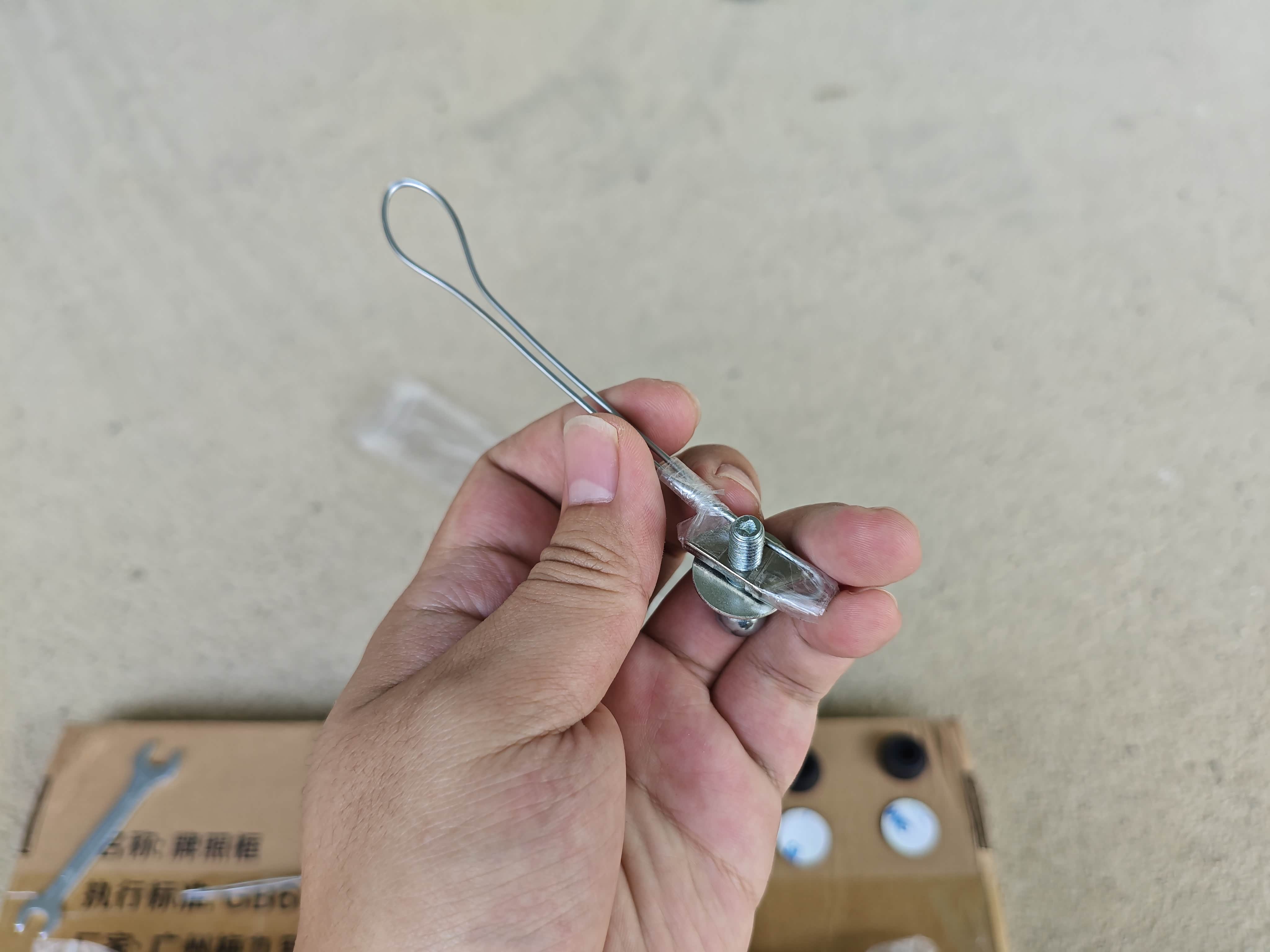

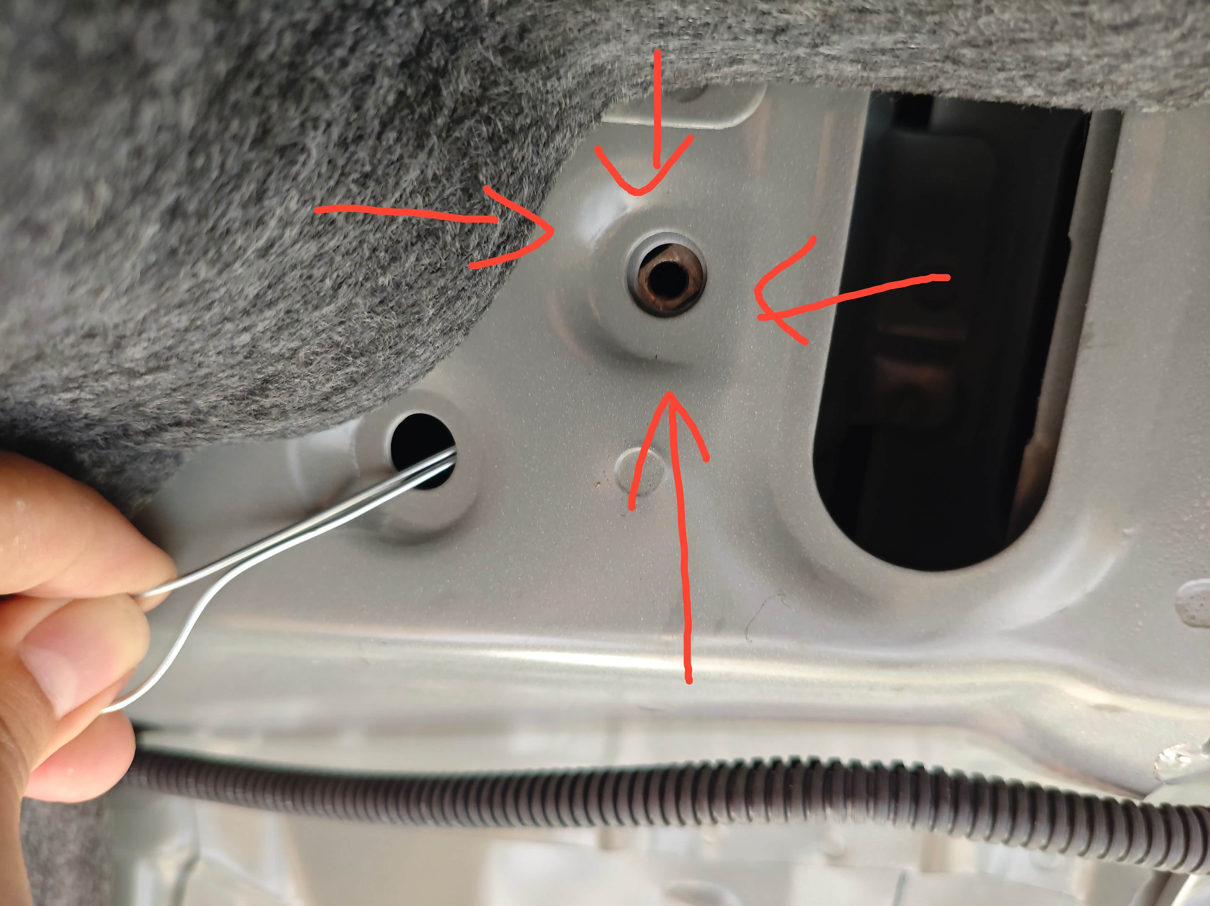

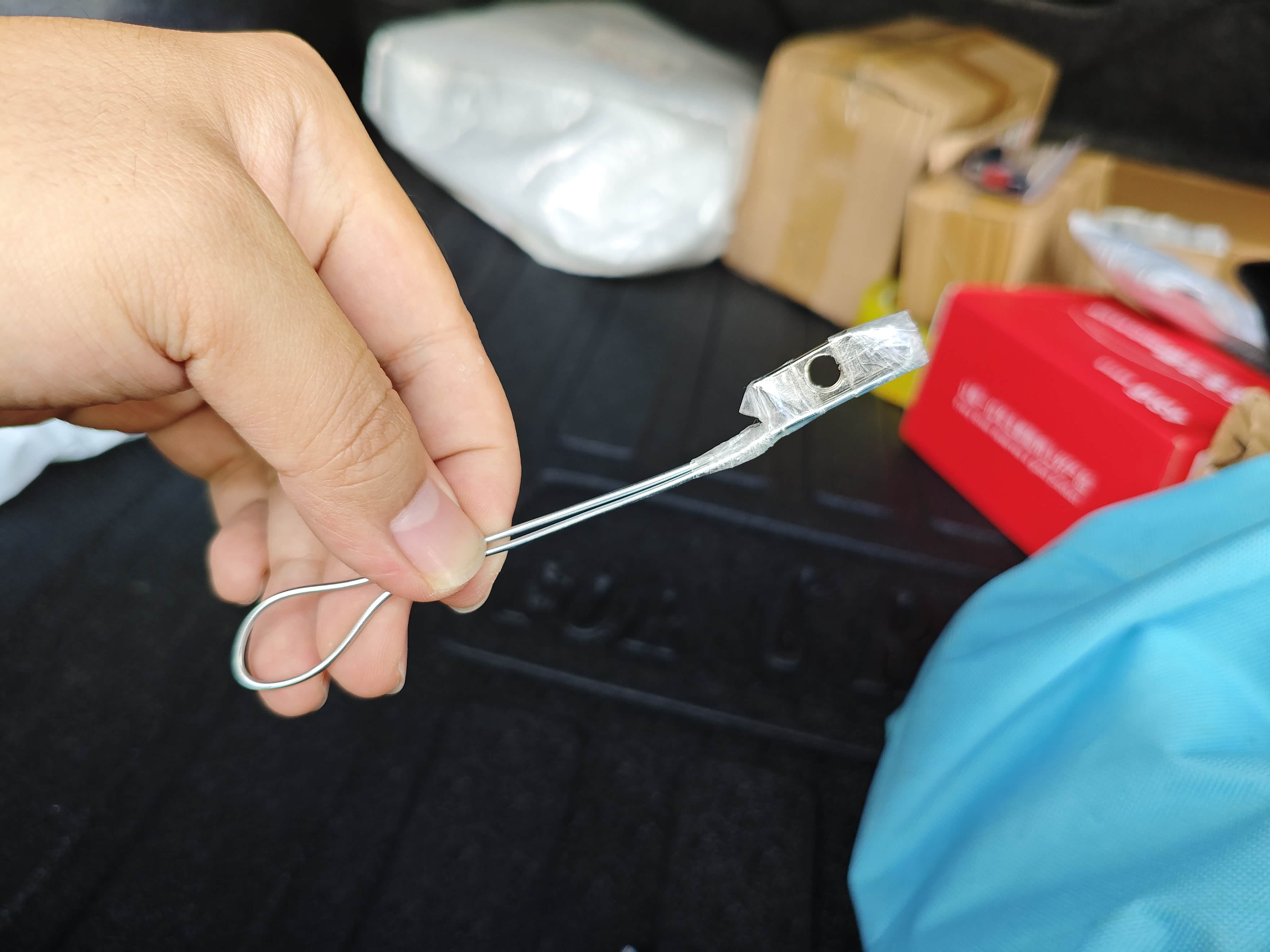

车身球头边缘,有一根用透明胶粘紧的铁丝。
因后续这球头的固定螺母位置非常刁钻,手无法伸入,只能用铁丝引导入正确位置↓

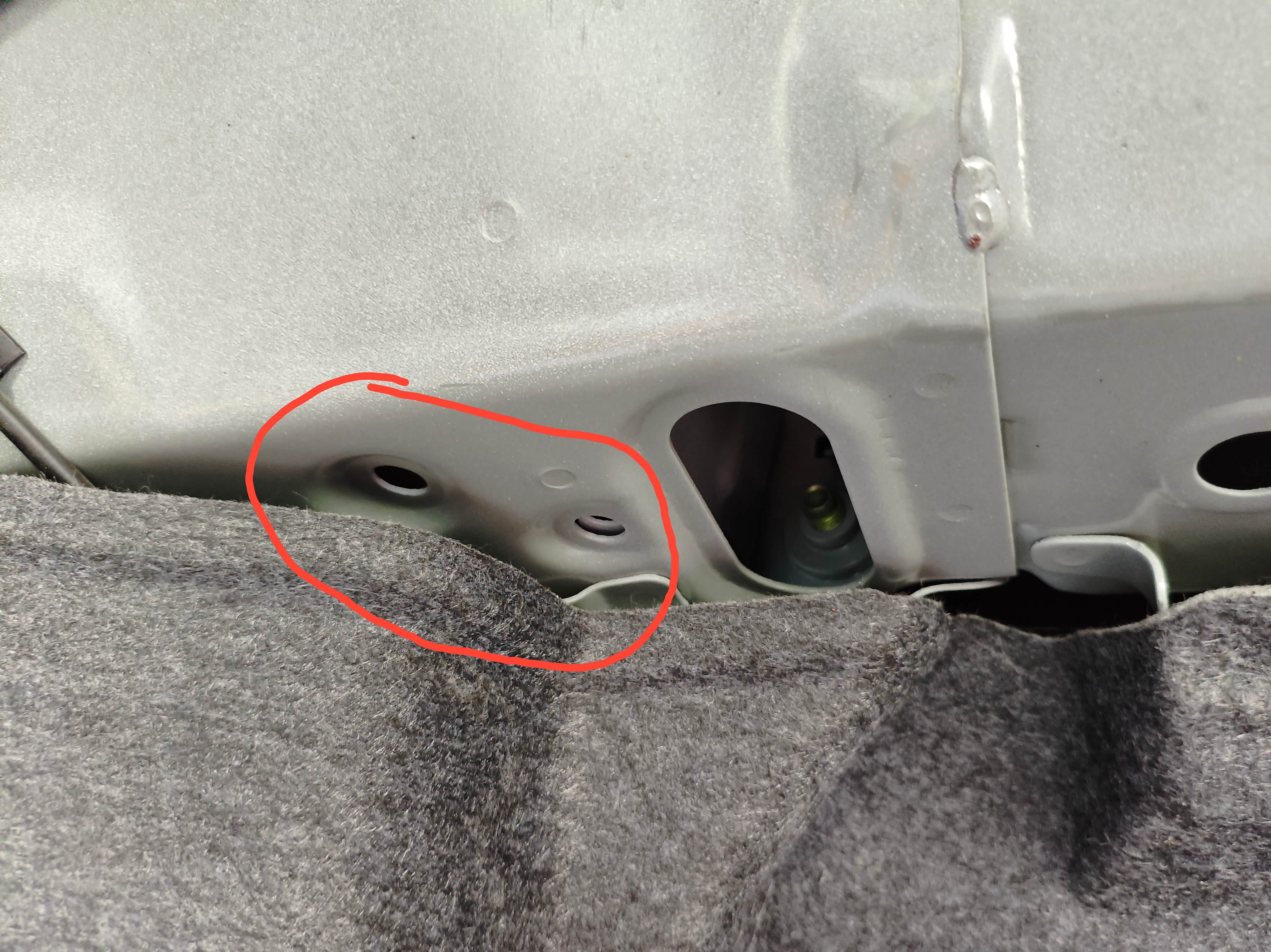

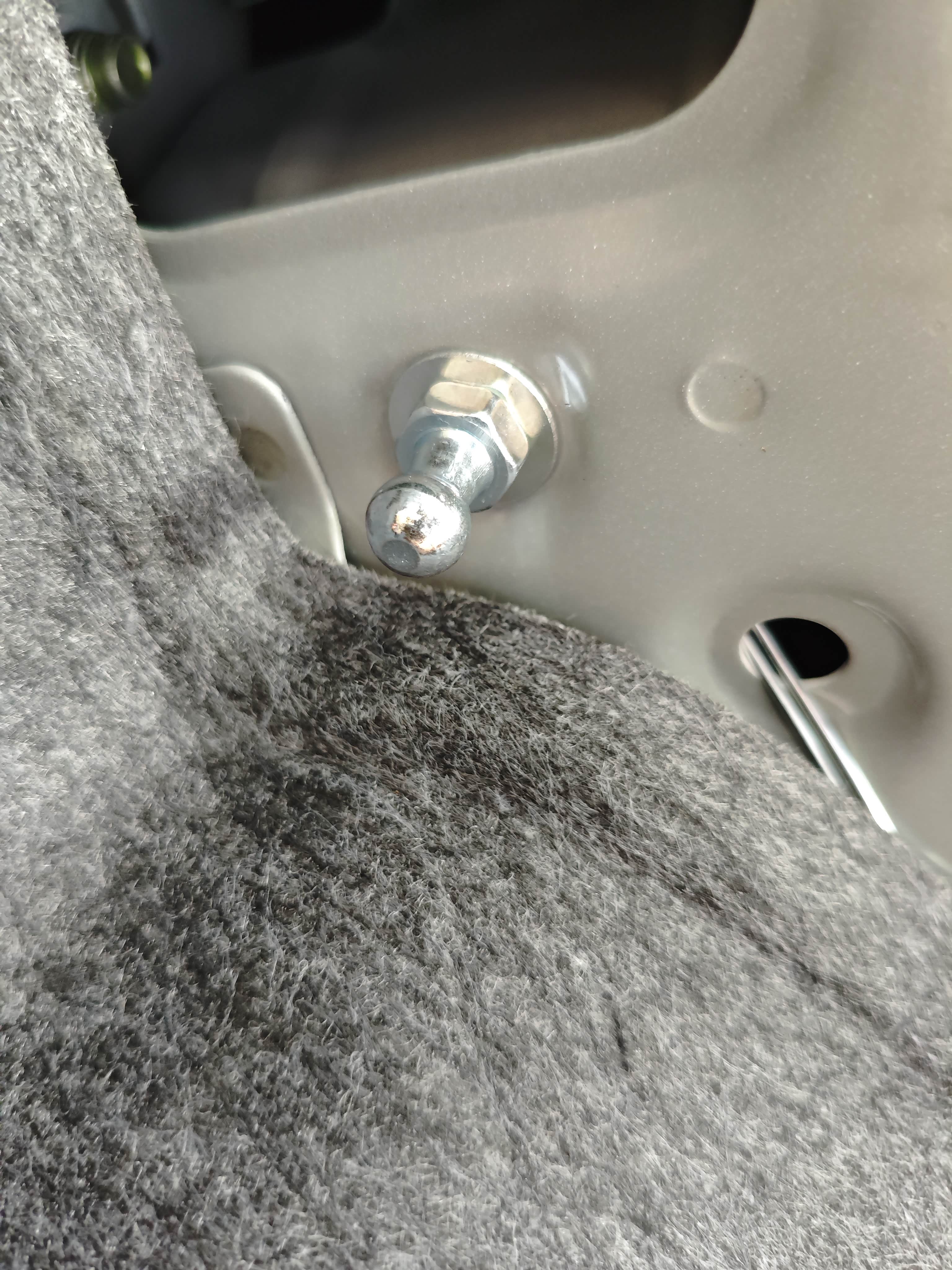

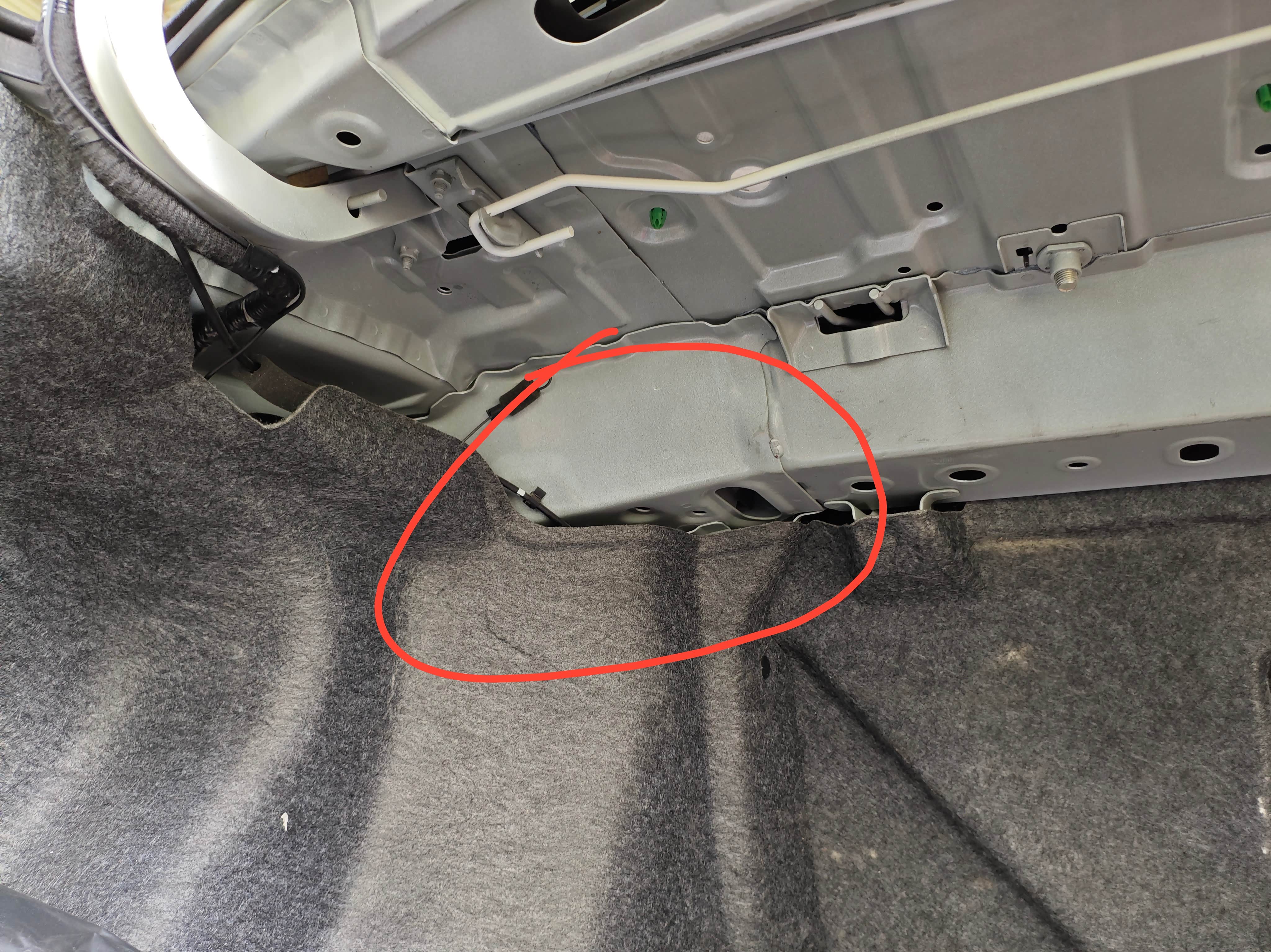

安装车身球头的位置在这,左右各一个。由于两边步骤相同,因此只拿左侧举例↓
就这两个孔,一个用来伸入螺母,一个用来固定球头螺栓↓
装之前先比划一下,方便理解结构,大致就是这样固定的↓

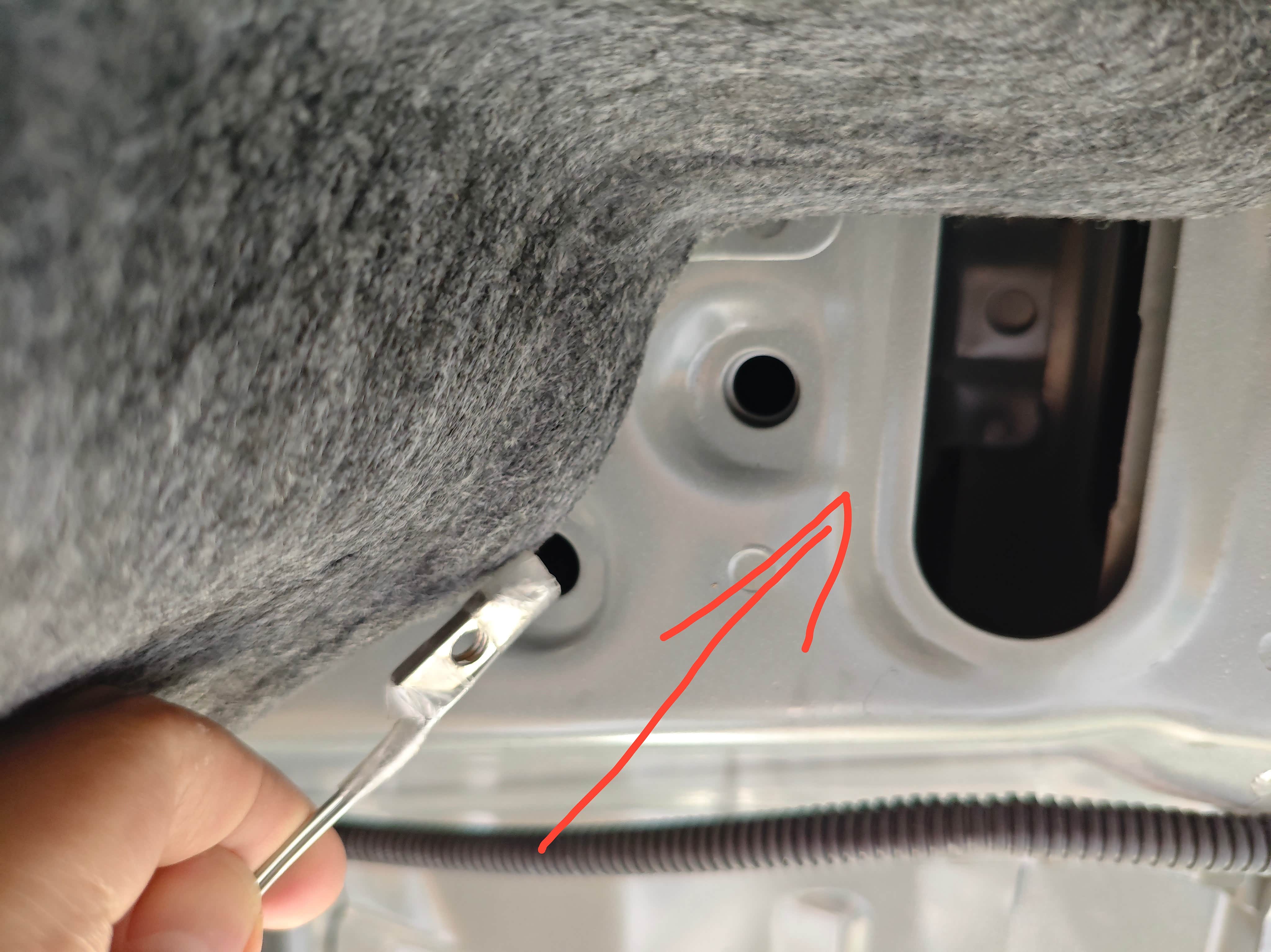

引导铁丝太直了,以如此刁钻的角度放入,螺母平面难以同车身钣金孔面平行。导致螺母始终会有一个角度,难以拧入螺栓↓
此时我们需要预先弯一下铁丝,提前给螺母与车身钣金件预留好角度:一个预留弯折角、一个插入斜角,这2角相互抵消,螺母就和钣金孔面齐平了。
我知道纯文字表述你们会难以理解,往下看↓
预折弯角
从这个孔探入↓
仔细看⚠️⚠️⚠️
预折弯角、插入斜角,两两抵消了↓
看懂了没?棒棒哒棒棒哒棒棒哒棒棒哒棒棒哒
螺母和钣金孔能做到平贴

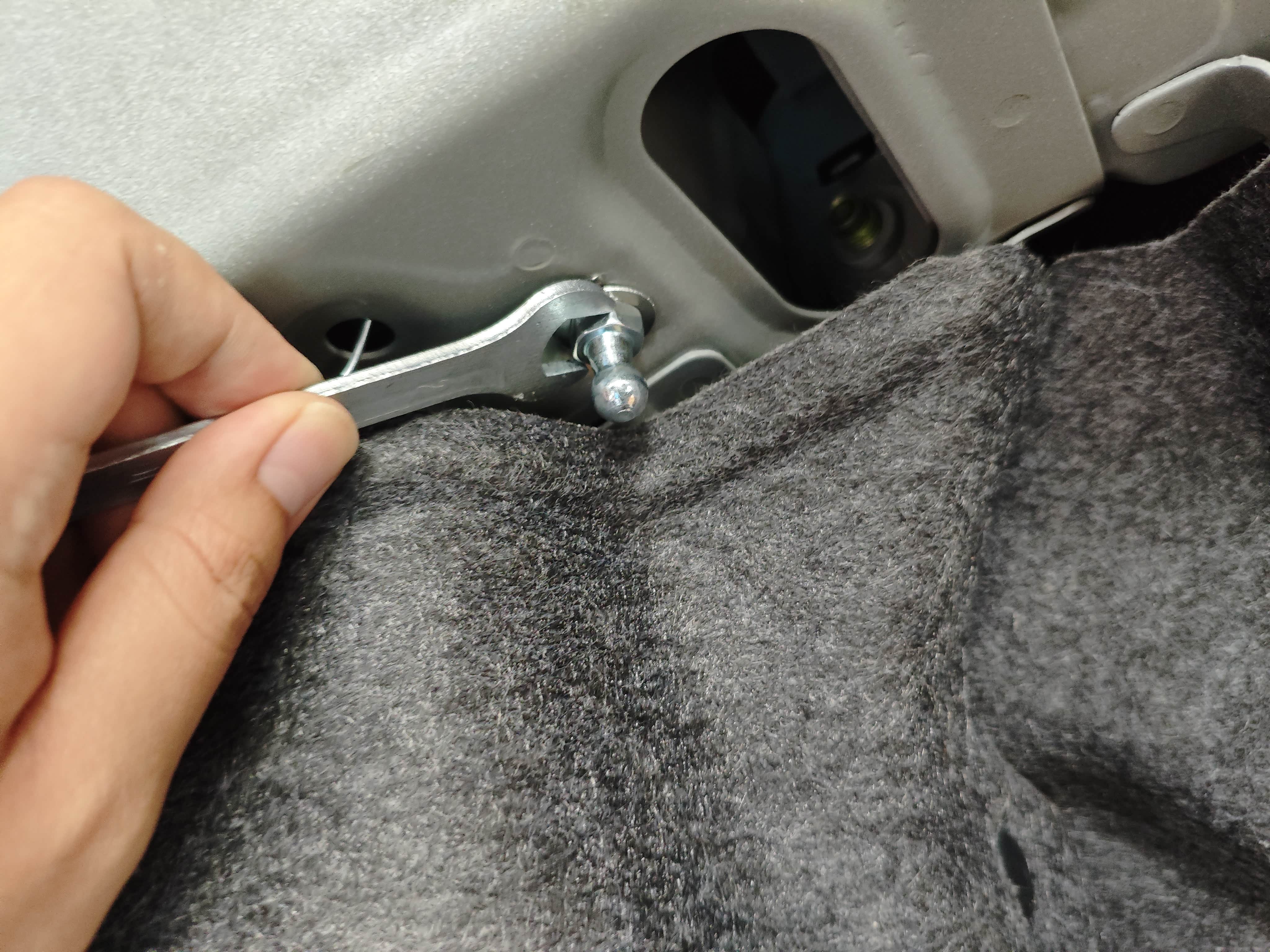

接下来拧入螺栓球头,拧紧即可。
卖家连工具扳手都给我配上了,安装十分方便
另一边也是同样的步骤

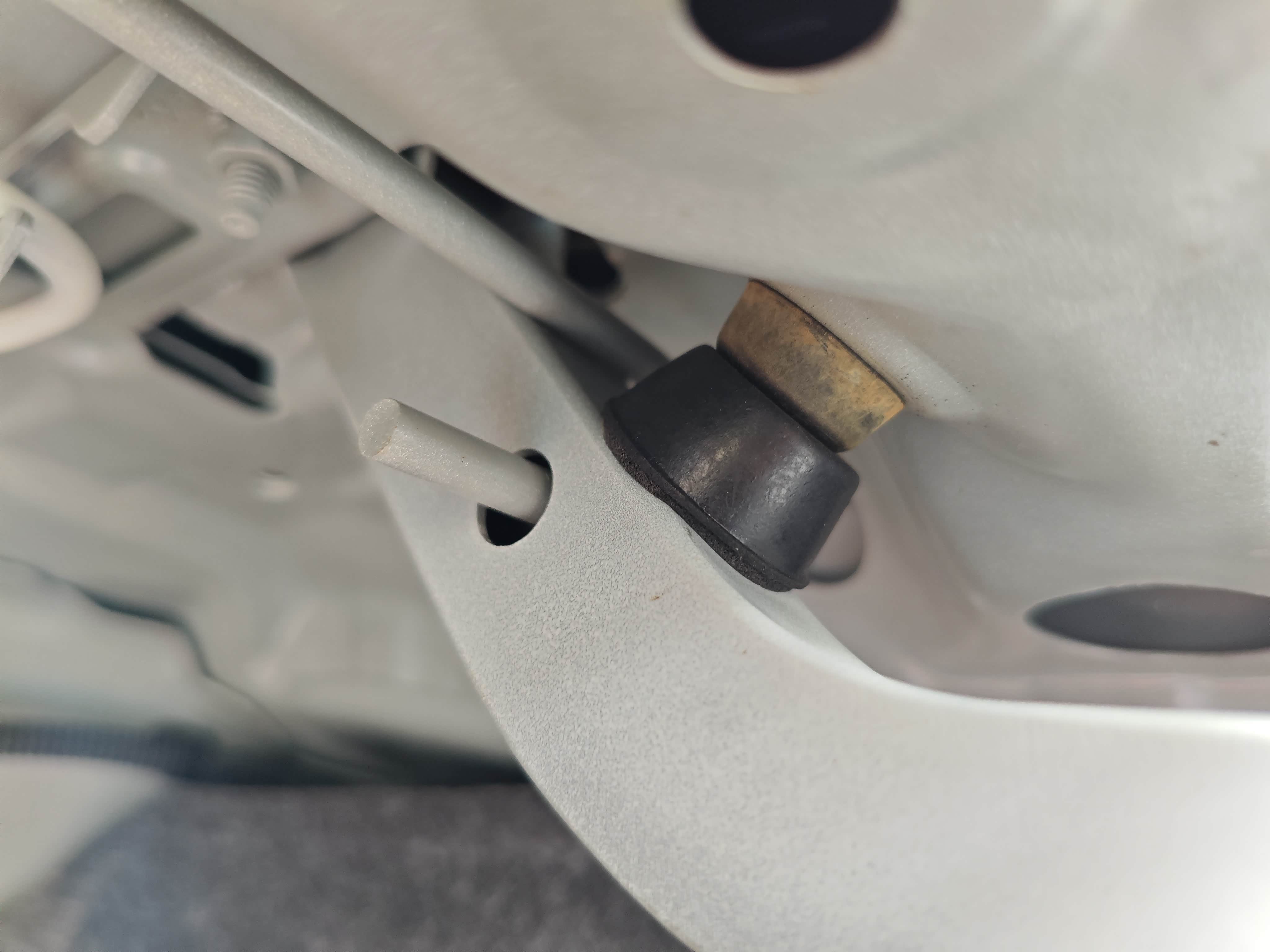

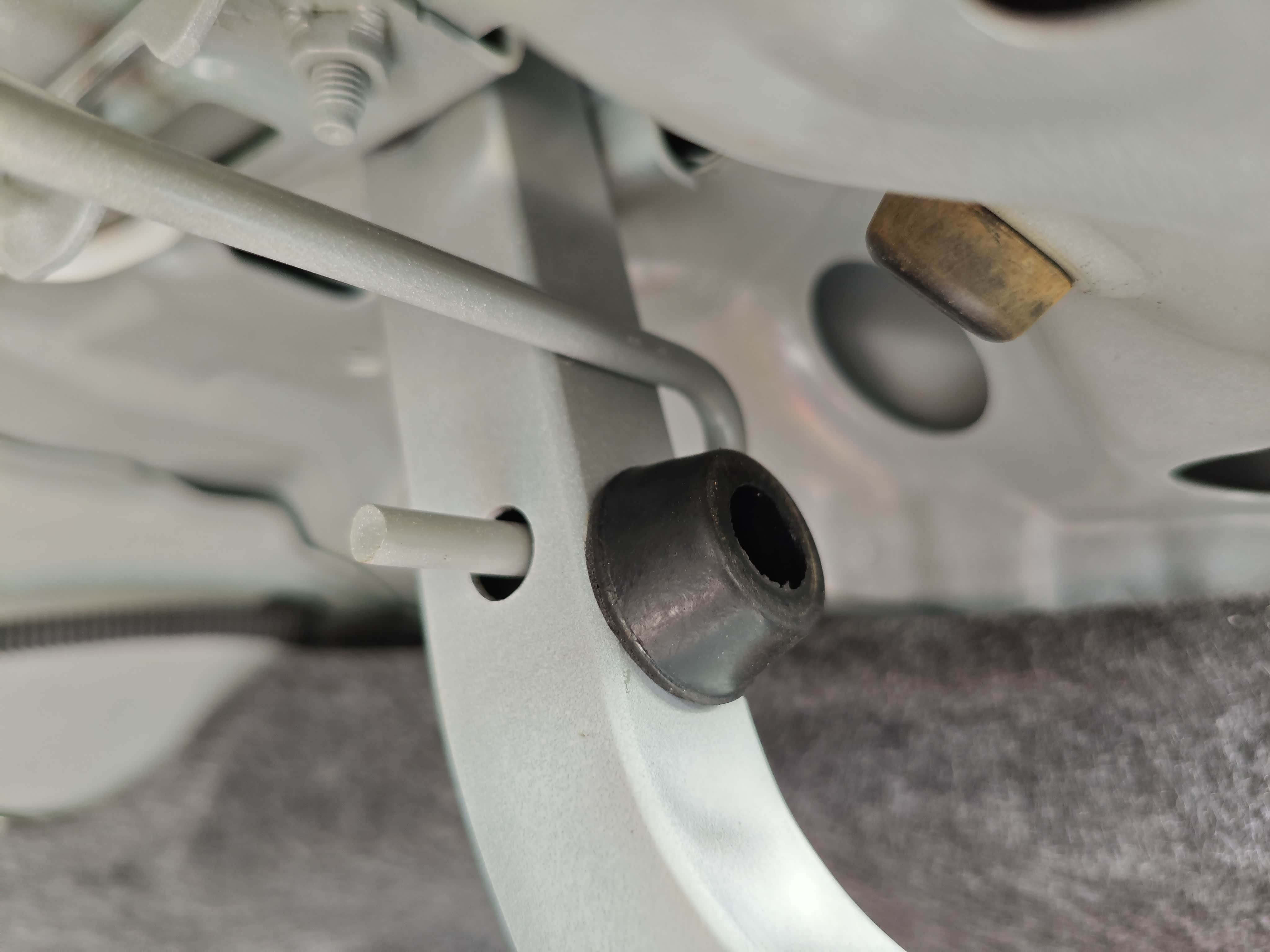

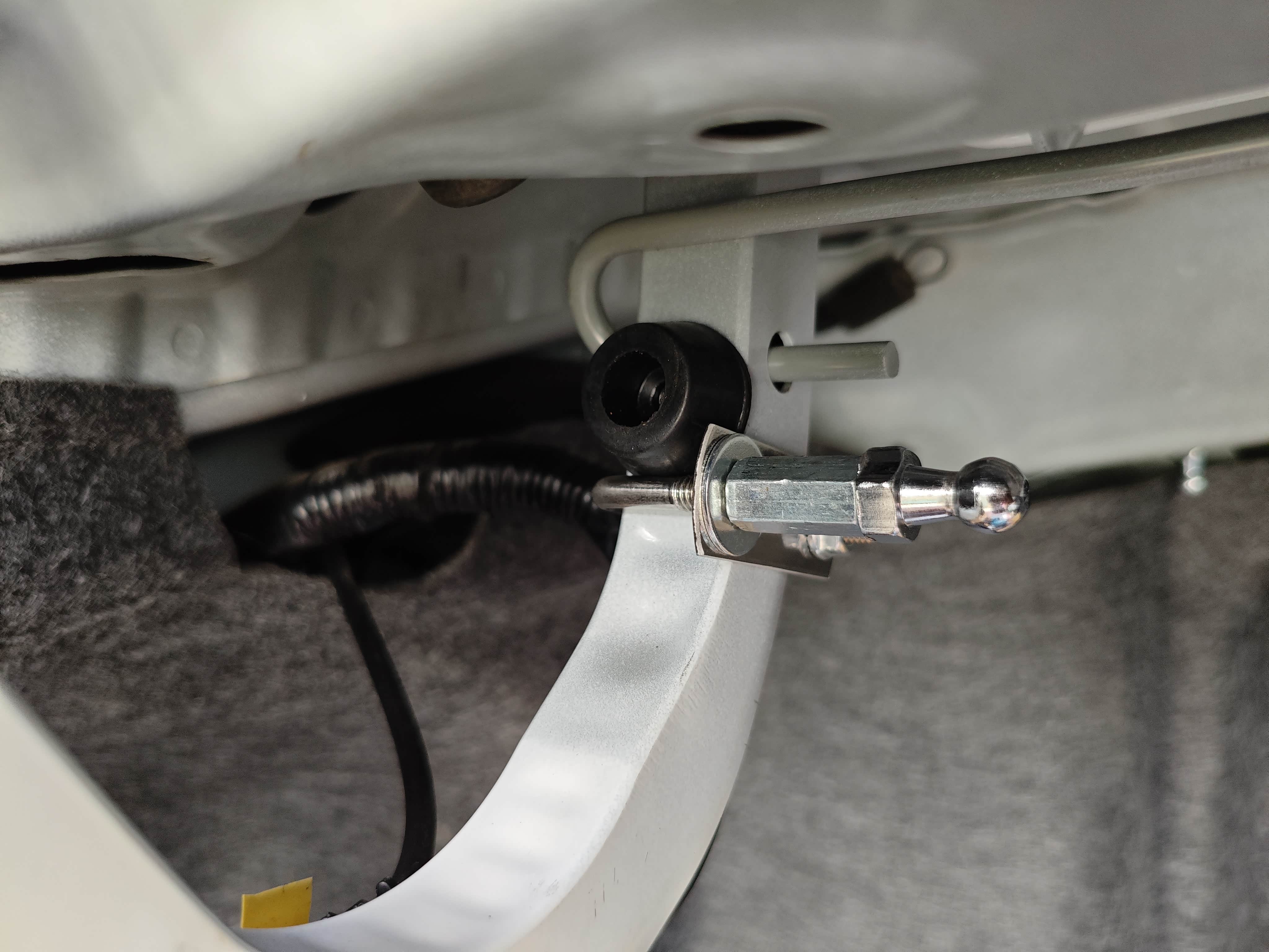

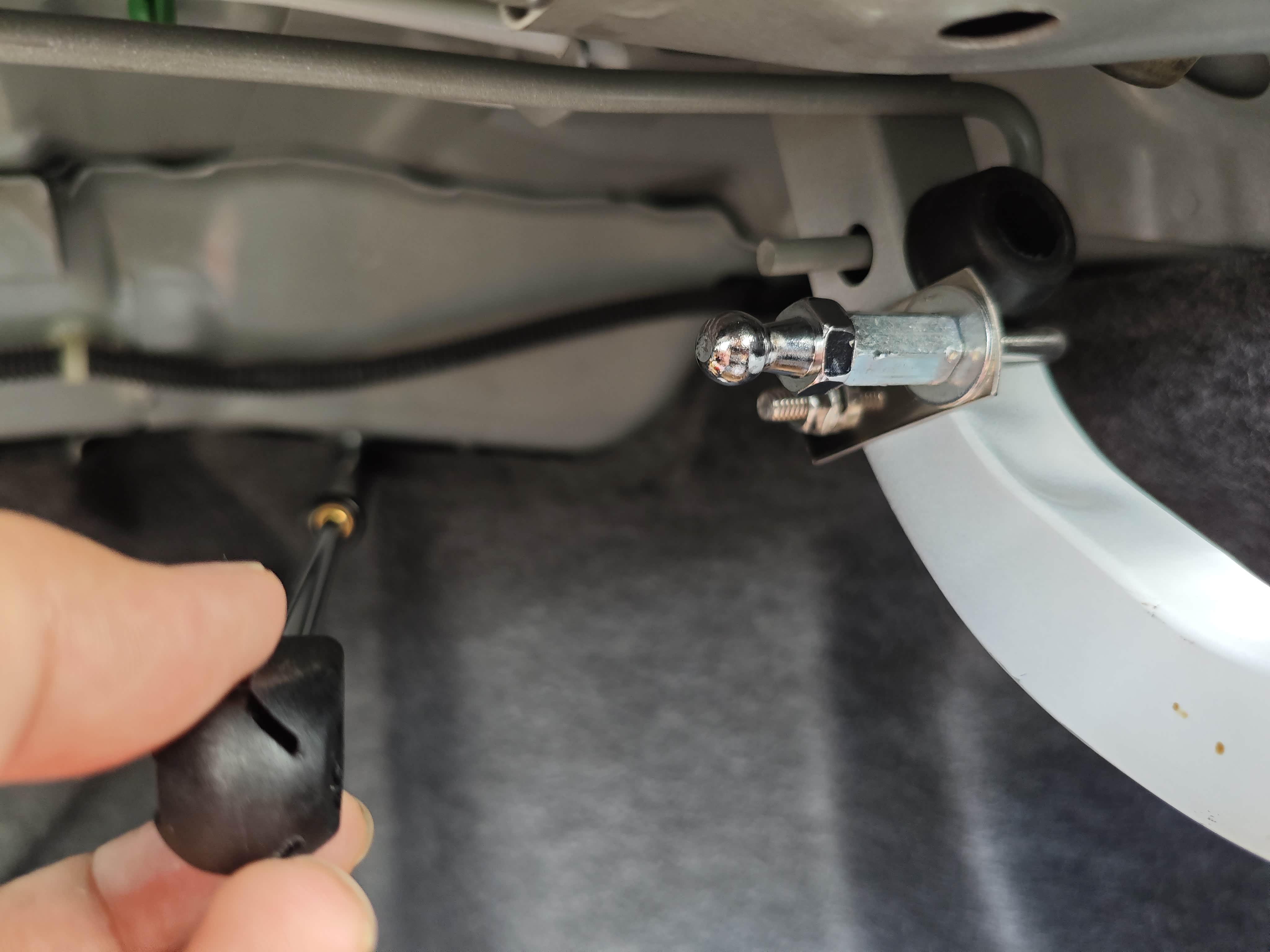

安装完车身支点球头以后,按卖家教程步骤,安装尾箱盖顶胶。
(原车虽然也有顶胶,但仅限原车的弹起力度使用。我们现在额外增加了支撑弹簧杆,弹起力度更大,所需要的缓冲顶胶也同样需要升级)
同时也是为了避免支点球头顶到尾箱盖。

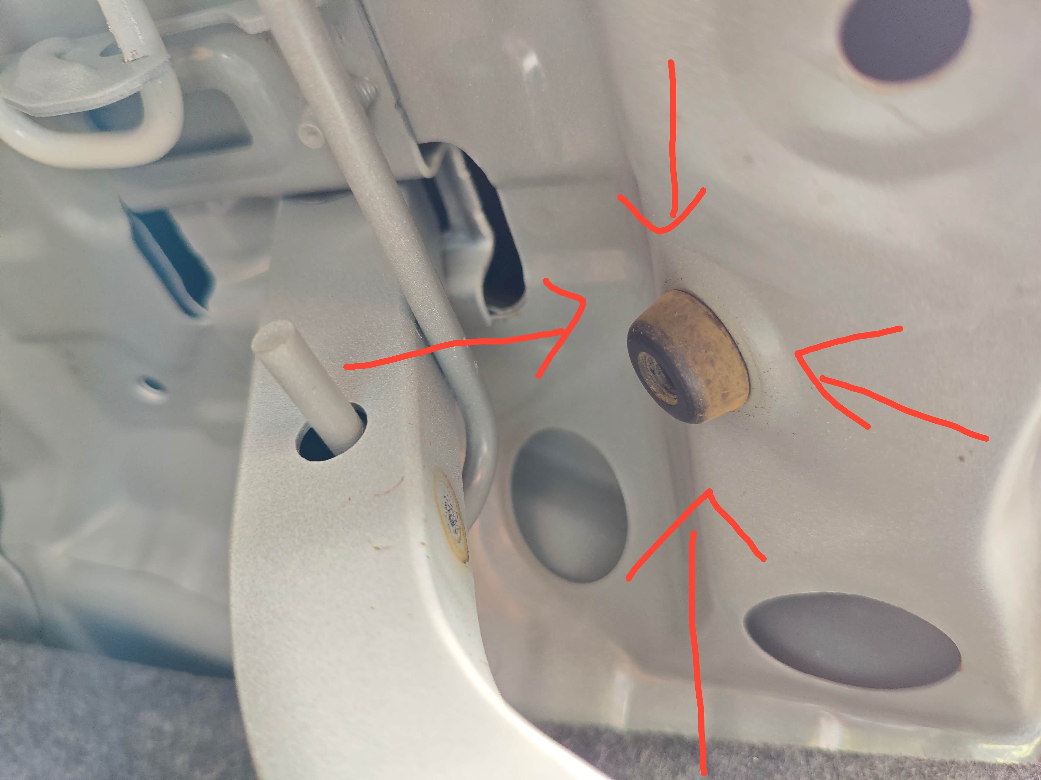

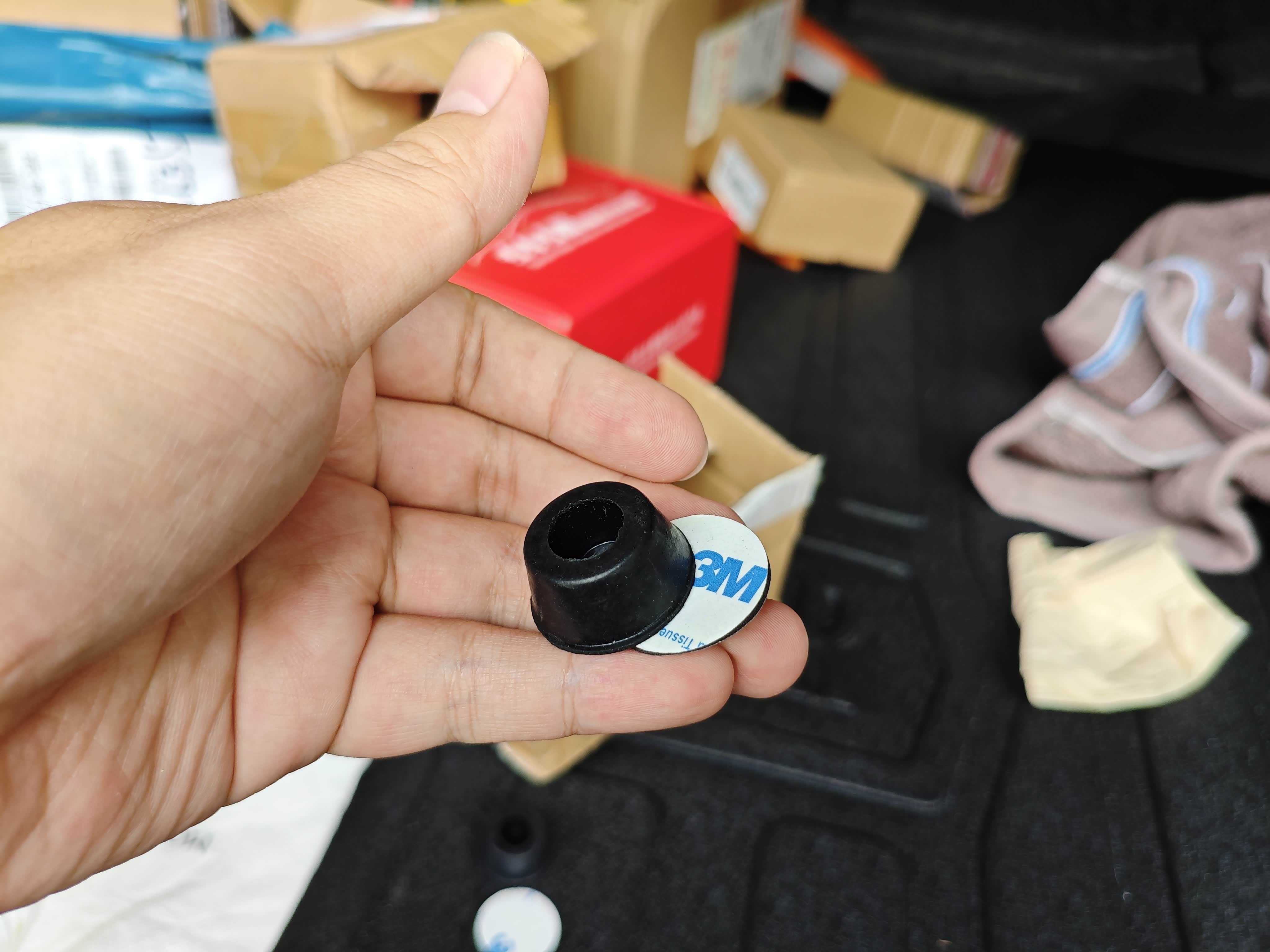

在这个位置,新增一块顶胶,与原装顶胶形成对顶结构↓
来一张近处特写
这是原厂顶胶的样貌↓
这是待会需要增加的顶胶↓用双面胶粘的

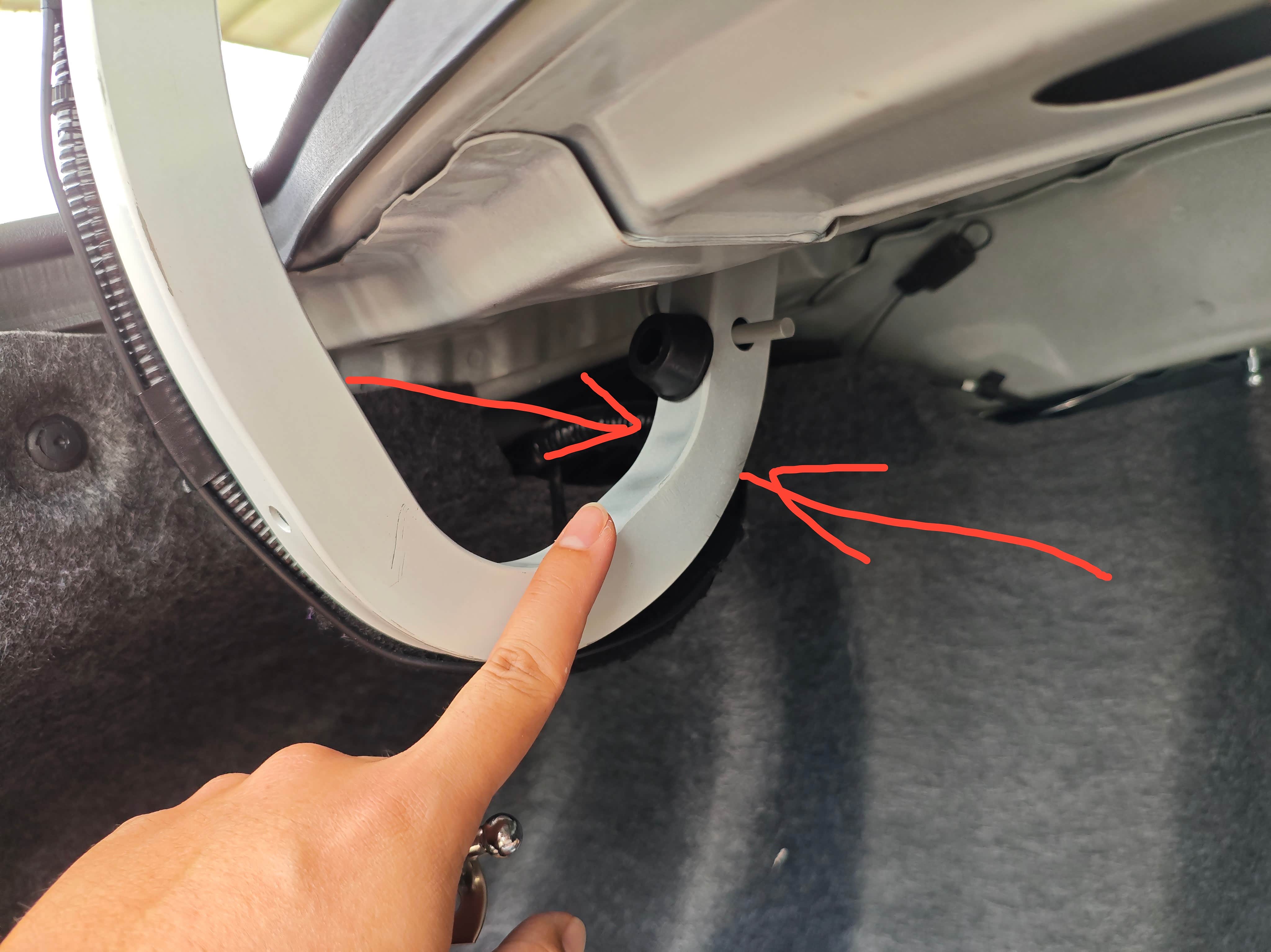

固定在尾箱盖连接曲杆上
与原厂顶胶对顶。
这步非常重要,一定要正正对顶,否则受力方向会发生偏移↓
多摆弄几次就能找到准确位置
远点看,新安顶胶是这样的↓

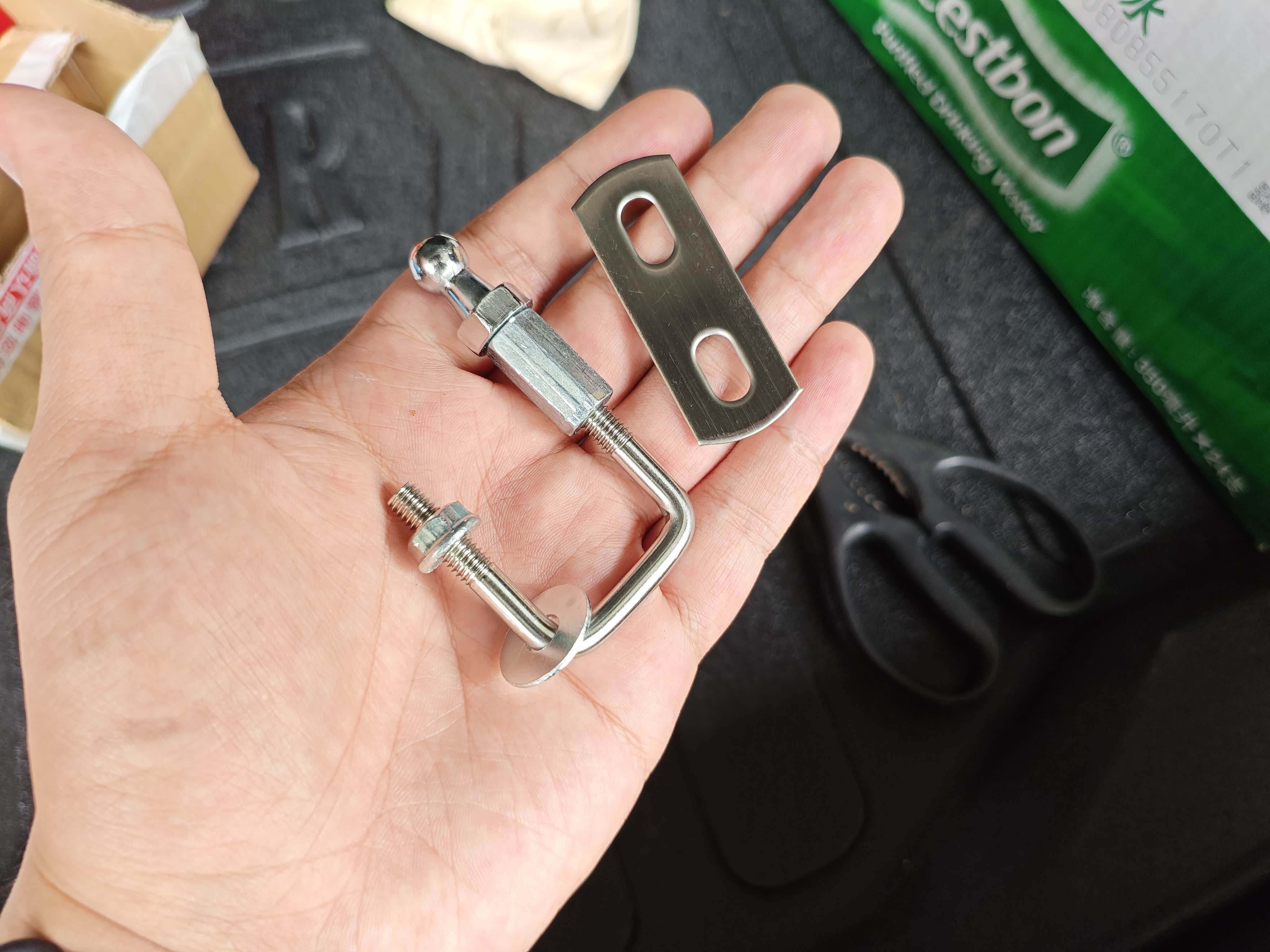

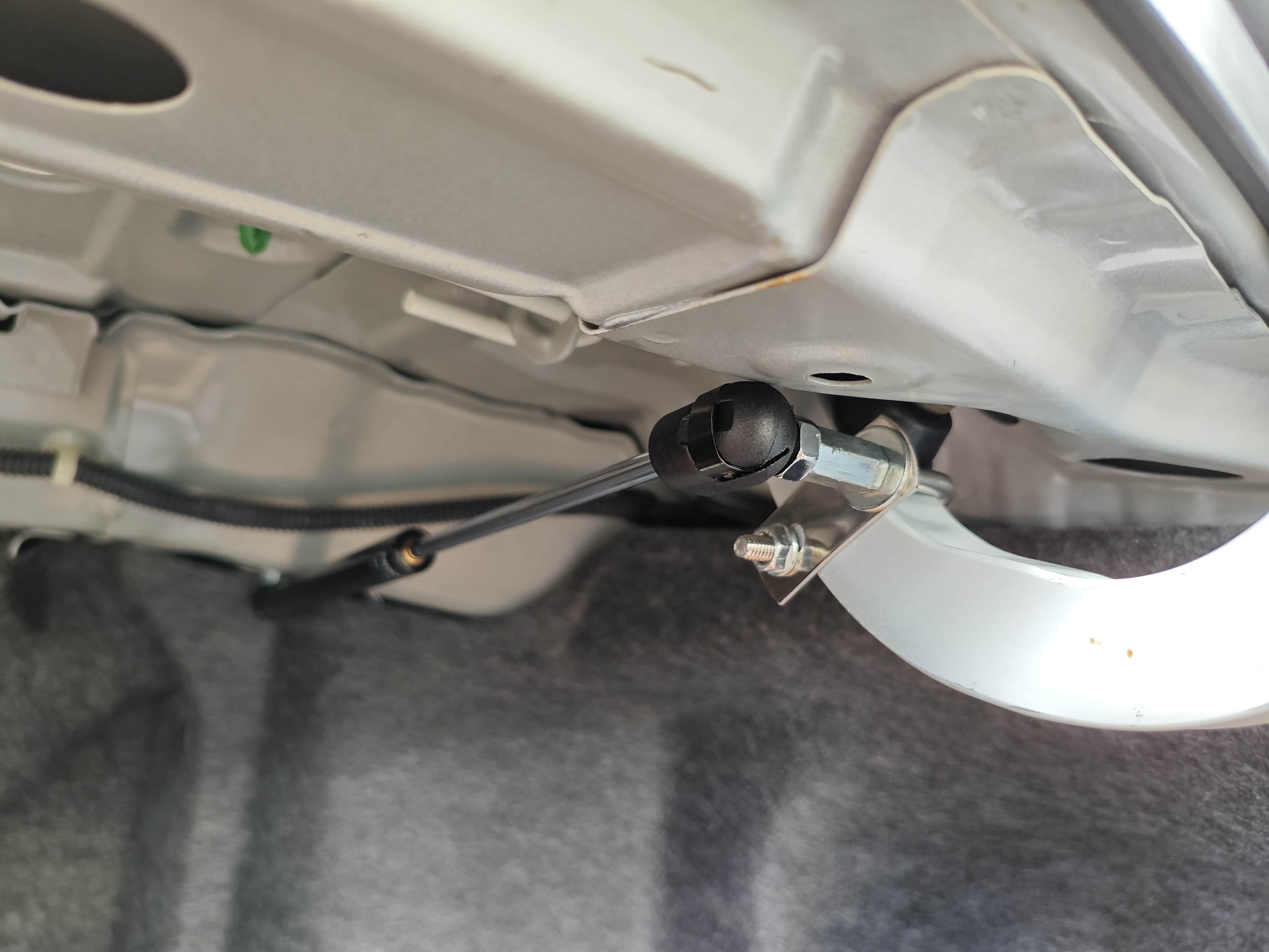

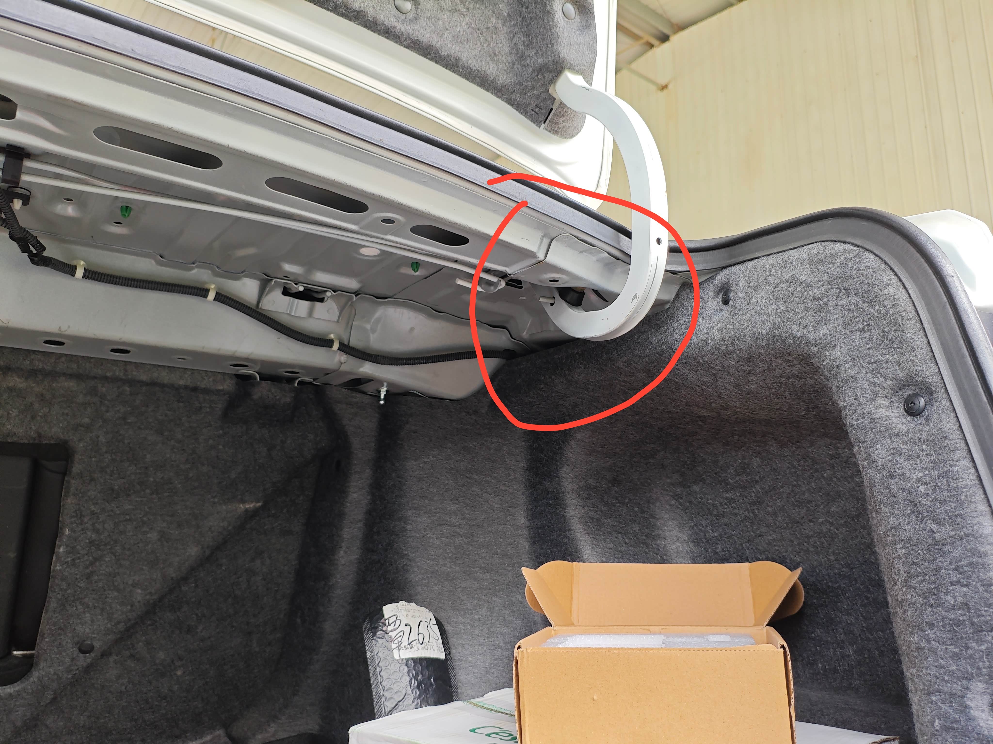

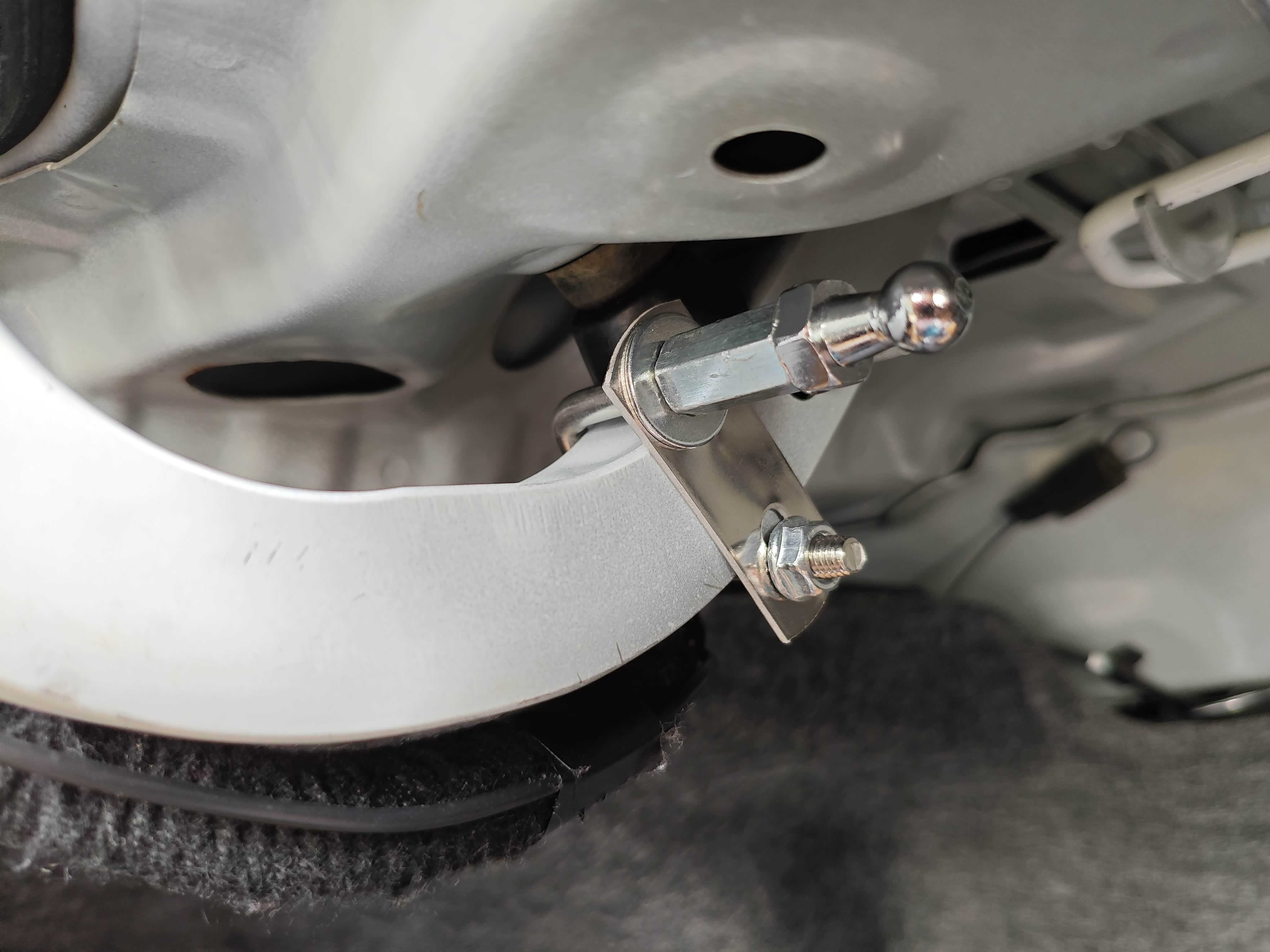

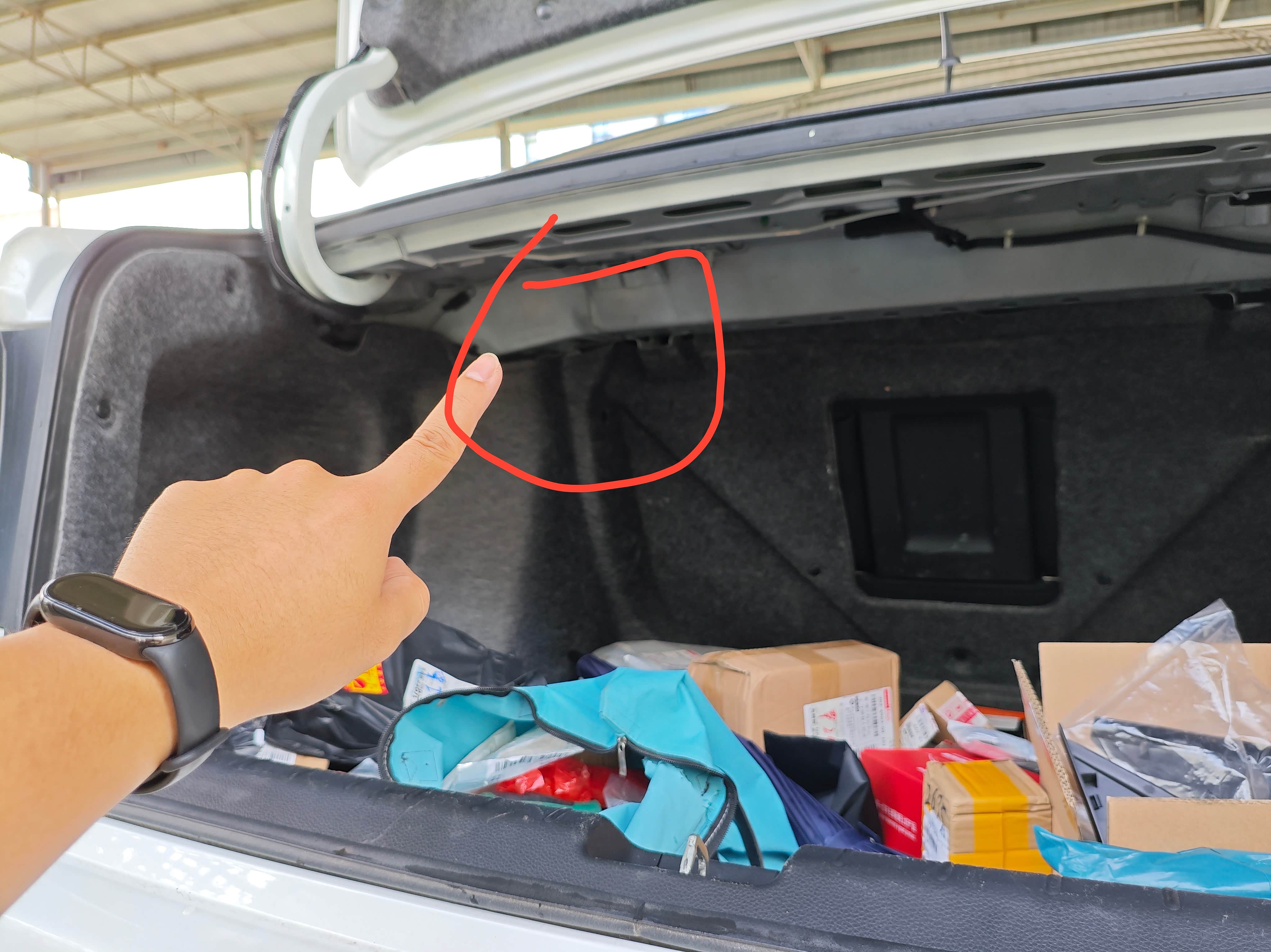

撑杆另一端固定球头,需要配合铁片、U形螺杆固定在“尾箱盖支臂”上。
这是通过夹持的形式,利用静摩擦力固定的↓
大致固定在这里↓
按卖家指示,固定支点球头一定要紧贴顶胶(虽然我也不知道为什么要这样,可是还是照做了🤷‍♀️)↓

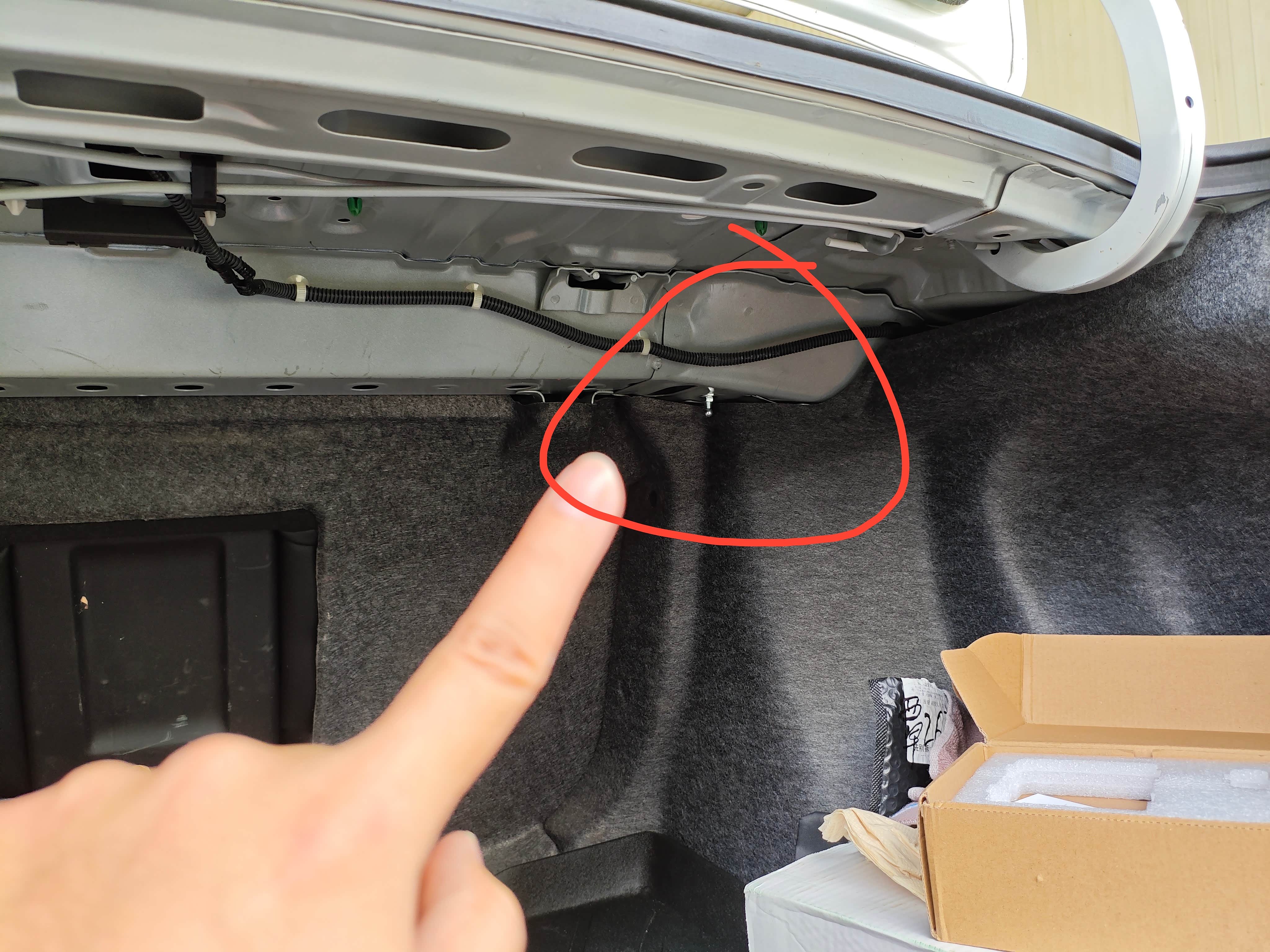

试着顶一下,看看支点球头会不会顶到尾箱上方↓
不顶到才是正确的

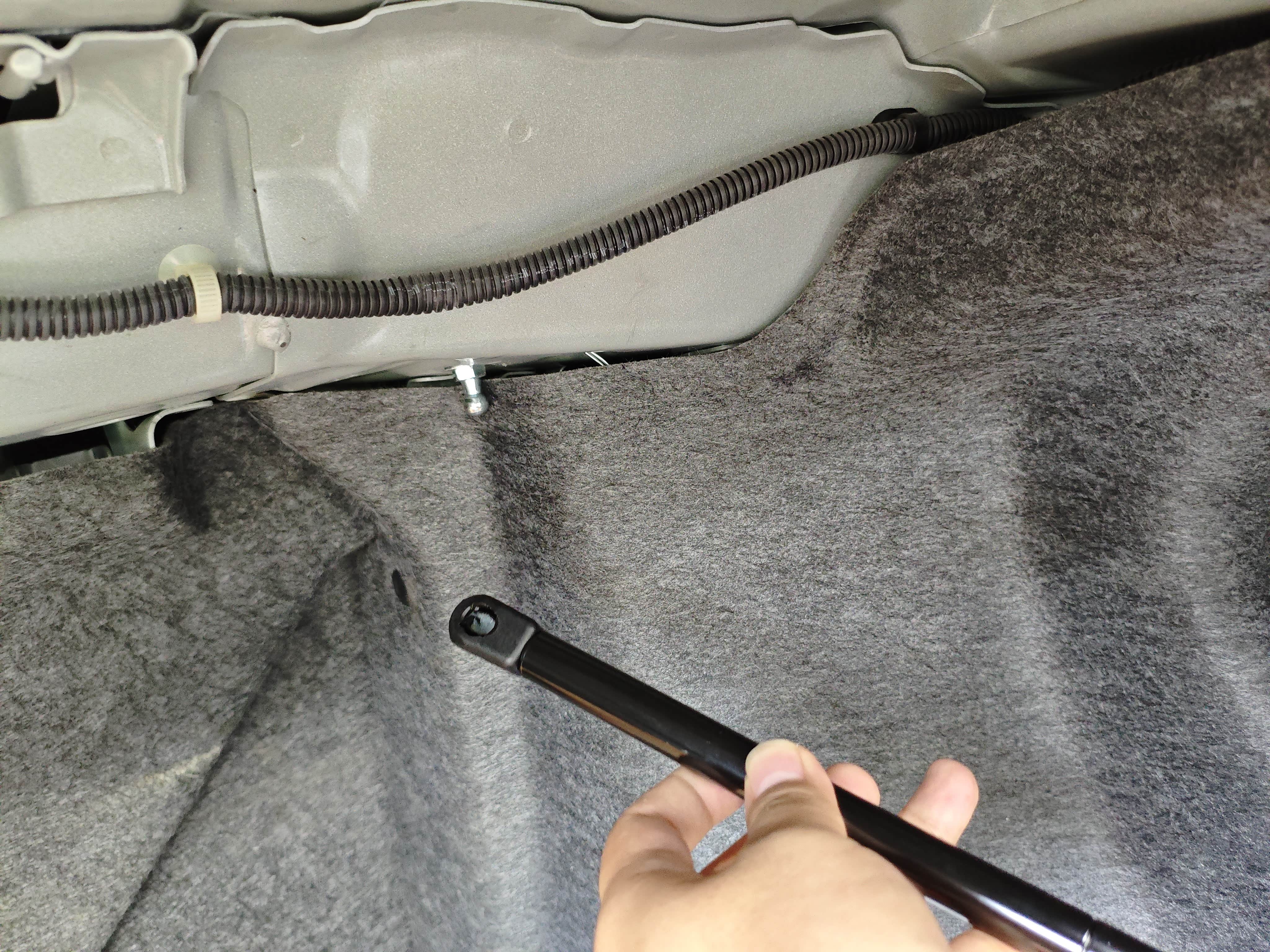

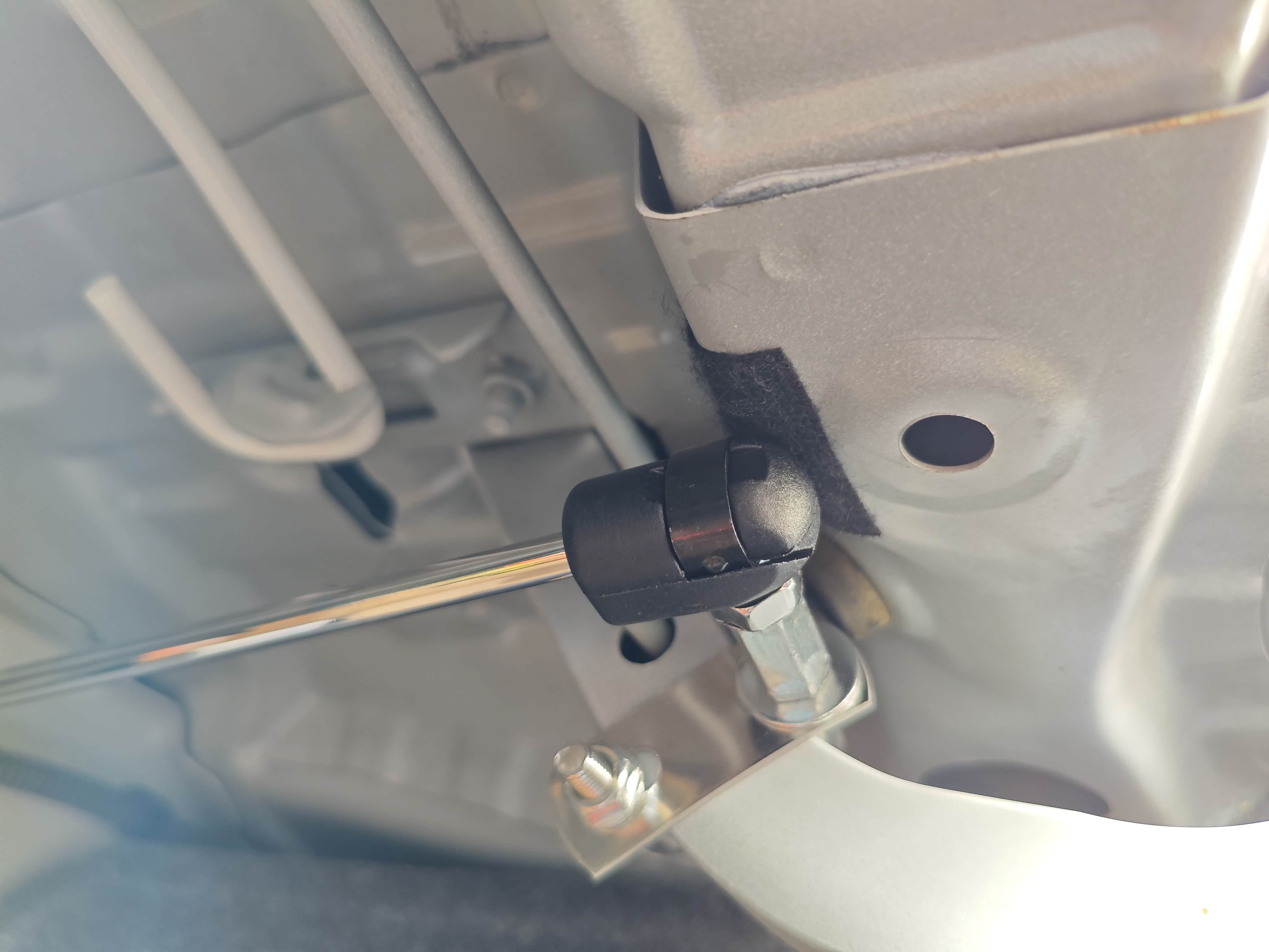

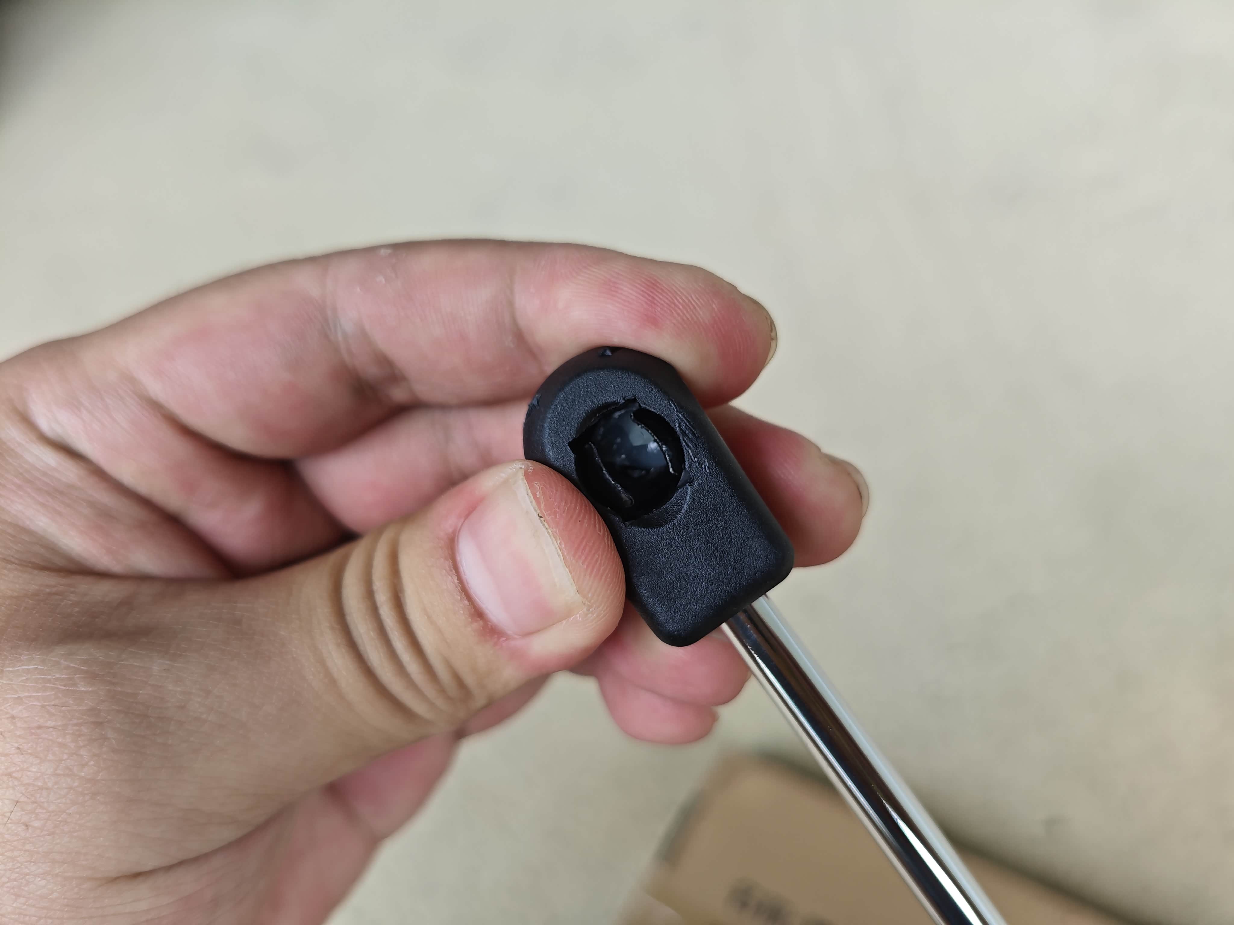

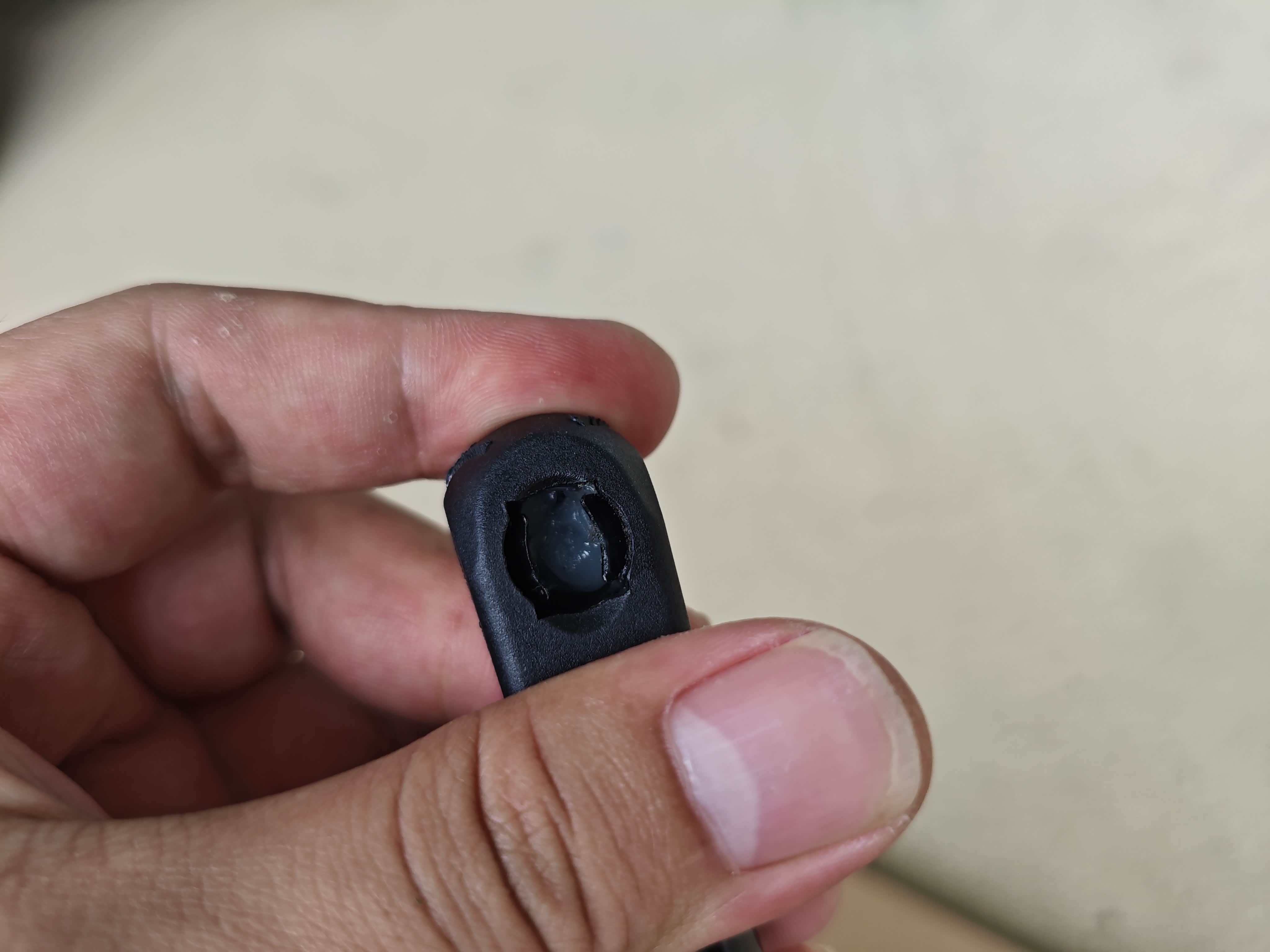

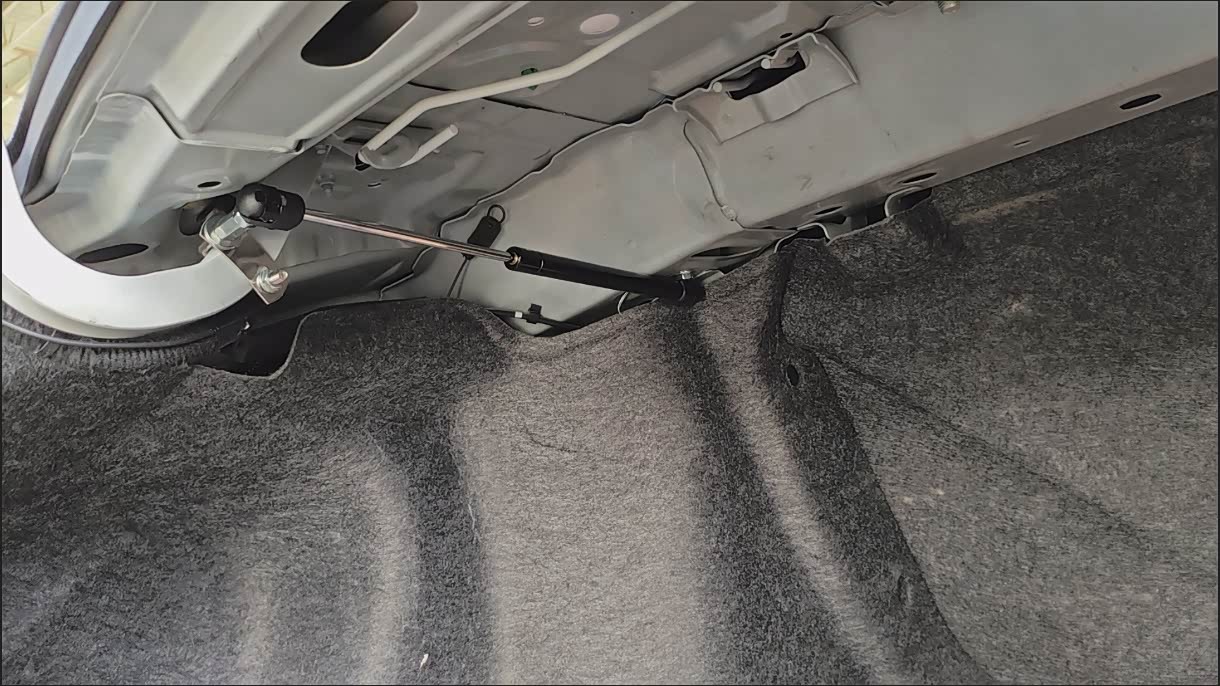

尾箱撑杆
固定球头的关节,结构和SUV车型的尾门撑是一样的。
球槽内部已经被预先挤入润滑脂了↓
对准球头
一压便入。其特殊的锁扣结构能单向锁死球形关节↓
再放张特写图
另一侧球头也是同理↓

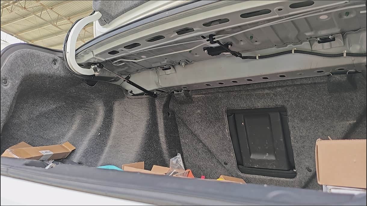

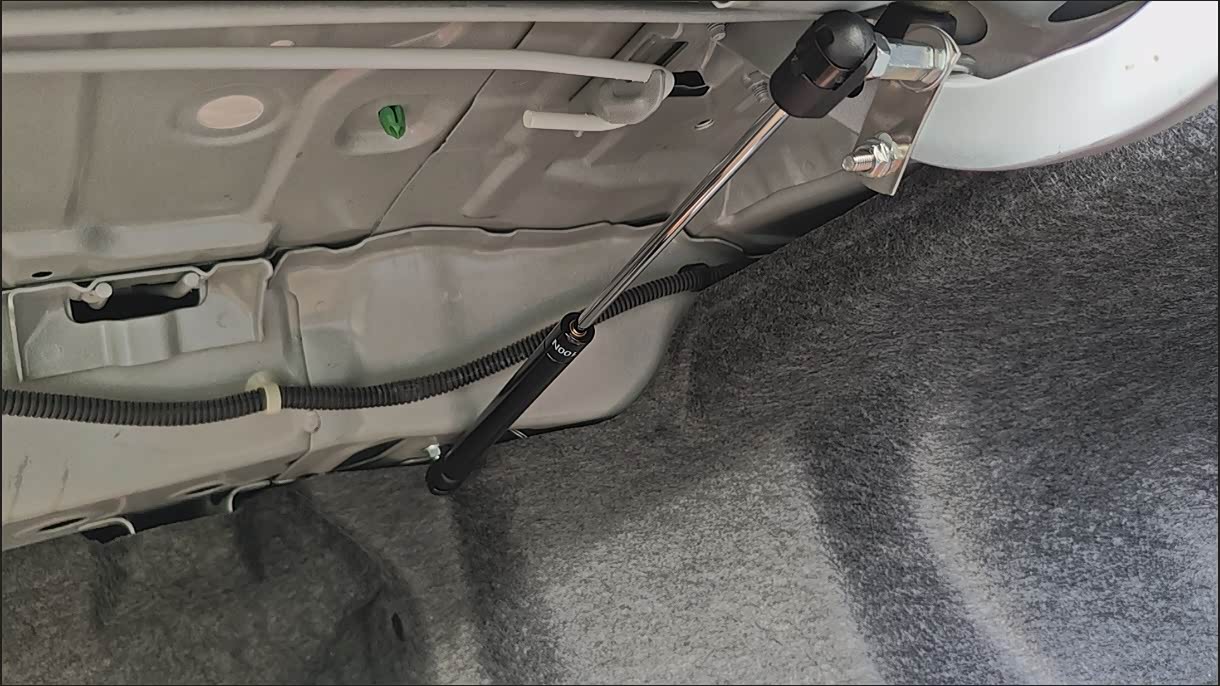

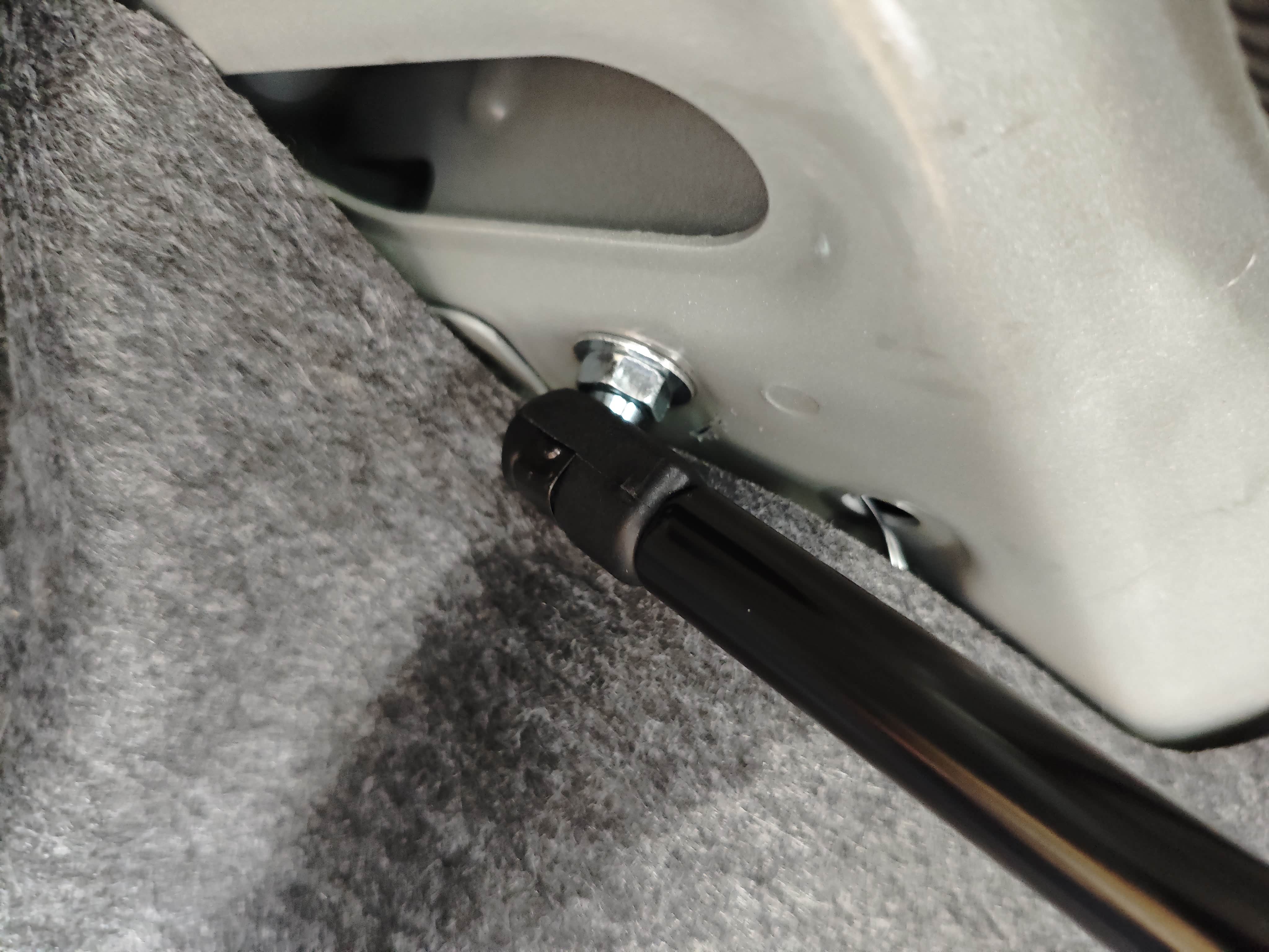

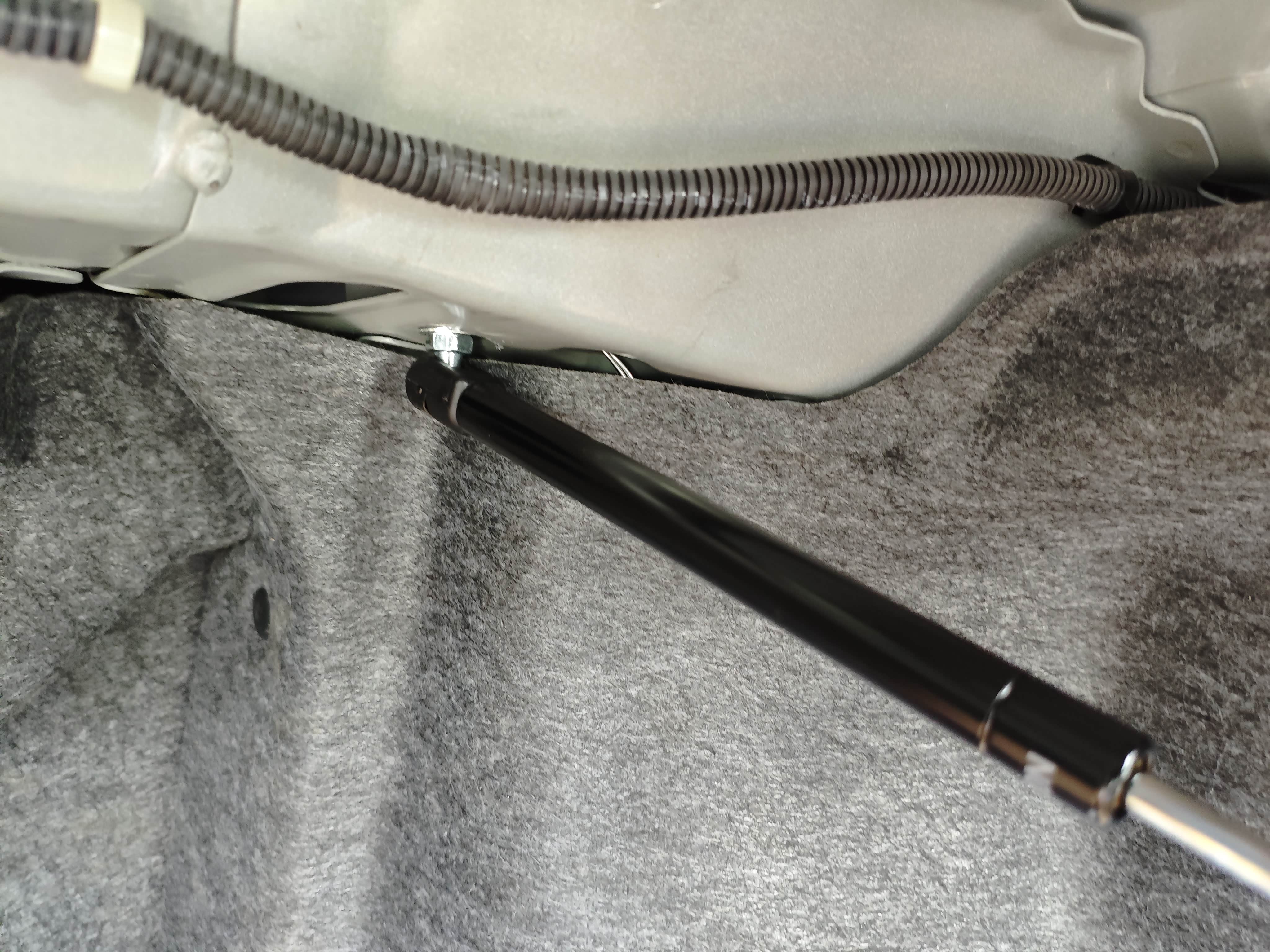

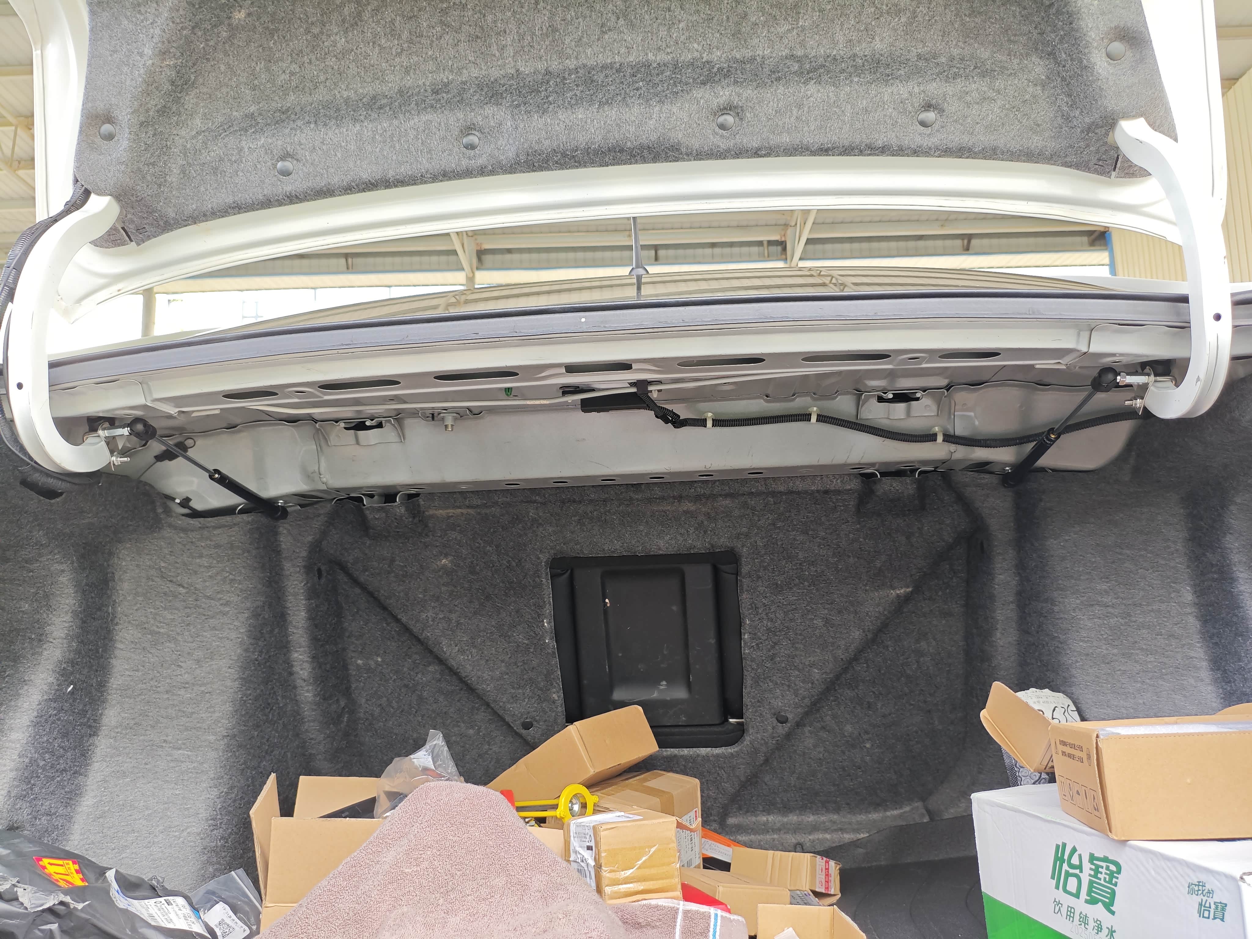

2根撑杆,4个球头已安装完毕。现在套后备箱撑杆均安装完成↓
多来几张特写
截至目前我发帖,这个后备箱撑杆已正常使用了1个月。
它为我带来很大的便利,我再也不用抬尾箱了。尾箱会自动、缓慢升起。
我非常满意这次的加装,尤其是它自带的阻尼结构让尾箱盖不至于非常大力、快速被甩开。
