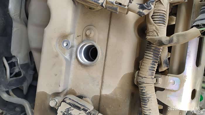

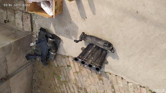

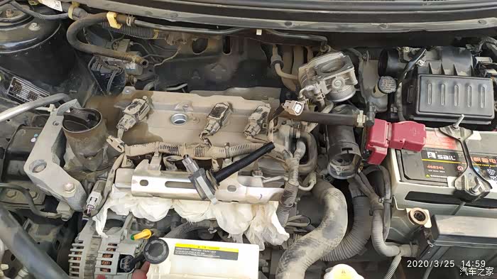

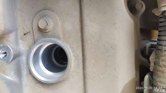

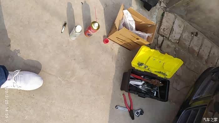

某宝买的火花塞专用扳手,买的化油器清洗剂  还有几年前的半罐专用节气门清洗剂,车子放置大概一年 ,这次疫情放置两个多月没有打火移动,解封后就去开一圈,电瓶给力一就着车过在着车时候有几秒的发动机抖动 挺厉害的,踩油门就没事,跟防疫人员登记备案后就开出去,跑60公里左吧 发现有时候加速有吭吭断火现象 1  2 挡起步时候最明显  跑起来就正常 ,回来后问一个专修日产的朋友(ssss技师)。直接给我回个字 换火花塞    于是就在网上订购所需工具和清洗剂。机油滤芯先到的  用分钟吧就把机油机滤换(没有拍照),没有合适盆  就用食用油桶盛的废机油 流的马路上都是。 25号所有工具到期 午开拆  换火花塞   顺便把节气门进气道也清洗一吧。 两个时左完成   车开 头一次换火花塞  拆来的目测  清洗后跑两三万公里还是应该没问题的。 日产的机器就是干净 除加机油口有点油渍  整体机器特别干净  就是尘土   拆开的火花塞孔和压帽也挺干净 ,进气道积碳是太多  用一瓶清洗剂就完成。个人认为脏没必要清洗  那种吊瓶的清洗感觉就是忽悠 (就洗过一次吊瓶), 上照片
的进气歧管  进气道,里面看着干净
使用的工具漏一  还有清洗用品   (忽略我的白鞋)
二缸的火花塞  压帽挺干净的  一尘
火花塞眼  干净   日产机器就是干净
一点拍一   这可是跑年的车   里面一点灰尘没有
压帽  干净
用纱布把进气孔塞住 防止进杂物

套管插入
