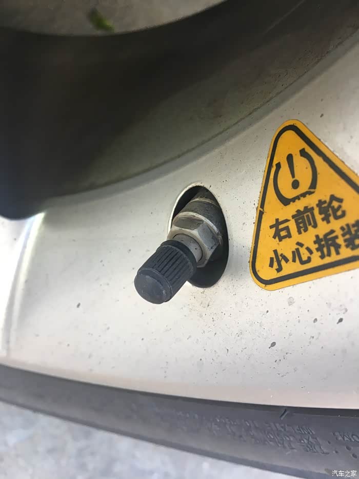

老帖子了,居然还这么多人回复。最新总结一下,我的换电池之路最终失败告终,换上去的电池不管怎么弄都无信号,换了几个牌子的电池都不行,原装电池一装上去马上就有信号,真TM的奇怪了。但是最后无意的发现原装的铁将军电池居然是可以充电的,没电的原装电池串联个其它电池上去过了几天,原装电池重新装回去现在用了半年了还正常。最后,现在铁将军内置价格已经降到300包安装的,真的是没必要自己折腾的。——————————————————————————————————————————分割线前段时间广州降温到10度以下,有天早晨出门上班,突然就发现左前轮胎压还是显示的昨...
买的电池既然电量没问题,给卖家差评是不合适的。新电池换上不能工作,估计是你拆旧电池时那块白色塑料片没拆干净,所以新电池装上之后电极接触不到造成的

前段时间广州降温到10度以下,有天早晨出门上班,突然就发现左前轮胎压还是显示的昨晚的数据,也就是今天这个感应器没启动,信号没更新,马上就想到没电了,因为胎压已经用了3年零1个月了。也跑了5万多公里了。后来跑了十几分钟,轮子温度上来了点,信号来了,后面几天就是只要温度低于13度就没信号,应该还只是电量不足。真后悔当时双十一京东铁将军N961,460包安装没买,当时还以为我的胎压还能坚持1年。当时不知道行情,现在想想我买来单独卖掉4个感应器都还能小赚一点。看着高高在上的价格,于是想着能不能想办法自己换电池。首先得考虑自己能不能把感应器给拆出来,因为铁...
