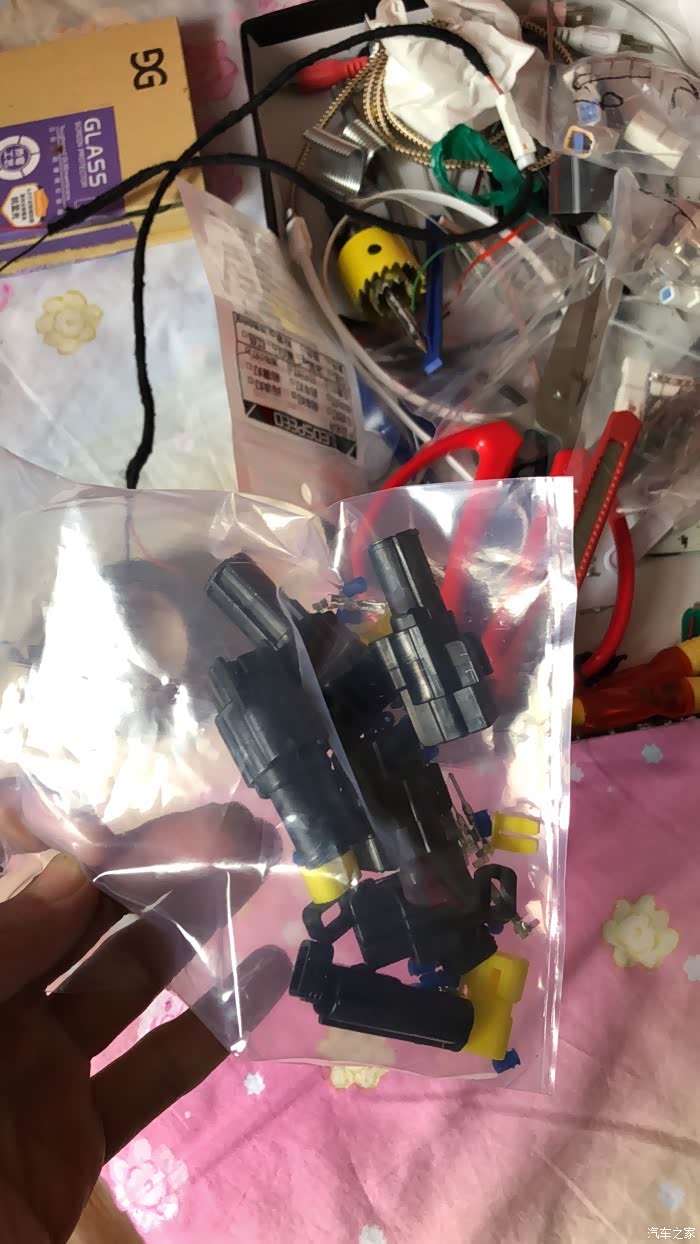

淘宝买的防水插头为了拆装方便
所以线做了我一个礼拜,功能是座椅8向调节,座椅加热和头枕通风
