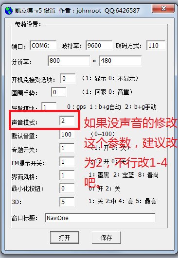

好吧为了坛里80车友,10号车到时我过去验车会带笔记本过去读参数重新做一个专用版,到时2015款自豪原车机的直接下载就可以用了,所以现有能力的就自已按我的提示修改吧,照道理是一样的,今天帮朋友改锐志车机时发现跟80朋友一样的问题没声音,有卫星信号,后修改声音模式就可以了。要不就等等我会确认80能运行后重新放出正式版给朋友们用,至于教程就不发了,因为主贴已被删除我...

我试了gpshk上的10多个版本的凯立德,都是声音小而且失真无法听清(各位可将音量调到40一试便知),上面说的方法我全用过都是不行。看来得专用程序才行。
