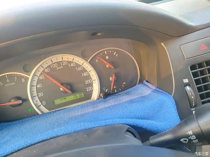

景程跑起来水温低?
6
河北
2022-10-08 21:32:44
广东
2022-10-08 21:59:19
节温器出问题了吧
#提车分享#1月分享提车作业,立即获得300元现金红包!
河南
2022-10-09 00:01:02
假如刚启动时间不长的话,水温还没上来,这个是正常的。如果一直起不来,考虑更换节温器
山东
2022-10-09 09:04:15
一般启动后15分钟之内水温就上来了,我的车从启动到水温达到正常值10分钟。夏天都快几分钟就好了,冬天慢得10分钟。启动后热车到转速下来以40左右跑一会就上来了。
河南
2022-10-11 01:30:38
应该是节温器关不好,大循环了,我前年换了,停车水温正常,车速一起来跑一会就水温低了。暖气也不热,换了一个原装的103度的节温器后恢复正常了。
重庆
2022-10-13 17:55:29
节温器坏了,打开后关不了水温上不来
福建
2022-10-14 09:42:20
我的近一年也有发现比如长下坡的时候,水温指针比正常会偏左一格,以前都不会,应该是有问题了。。。。
