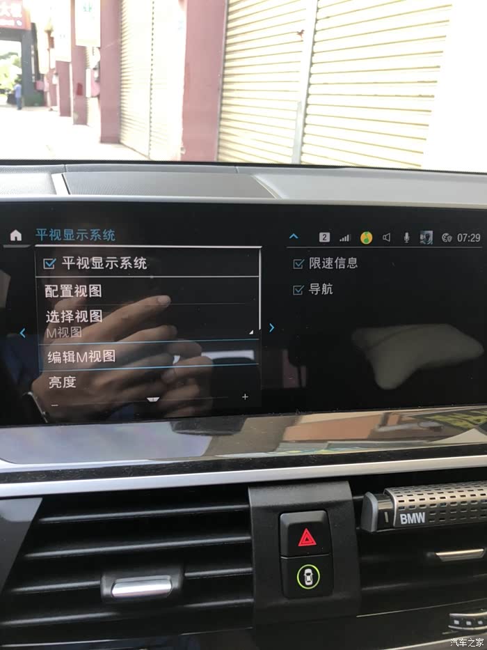

JimmmmyChoo 2020/05/27 14:03:06 发表在 14楼
在HU_MGU和DKOMBI模块里找HUD_M相关的,都打开,并且把M_GMBH下面的选项都打开,就可以出现M版HUD的选项了
