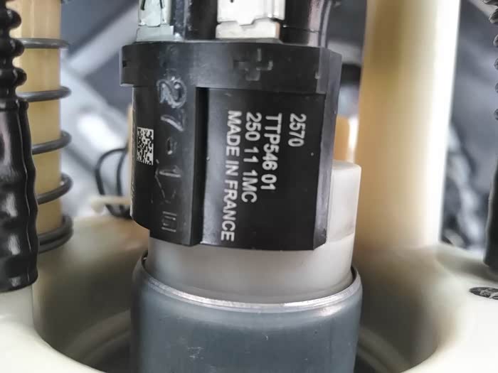

原厂油泵的标识,法国制造。

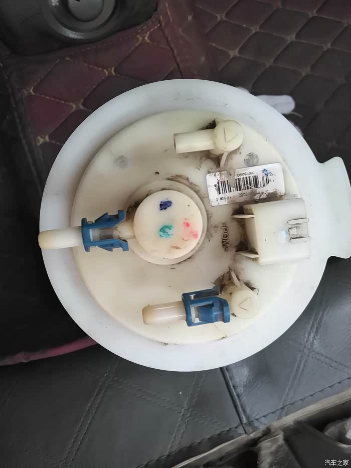

油泵上部

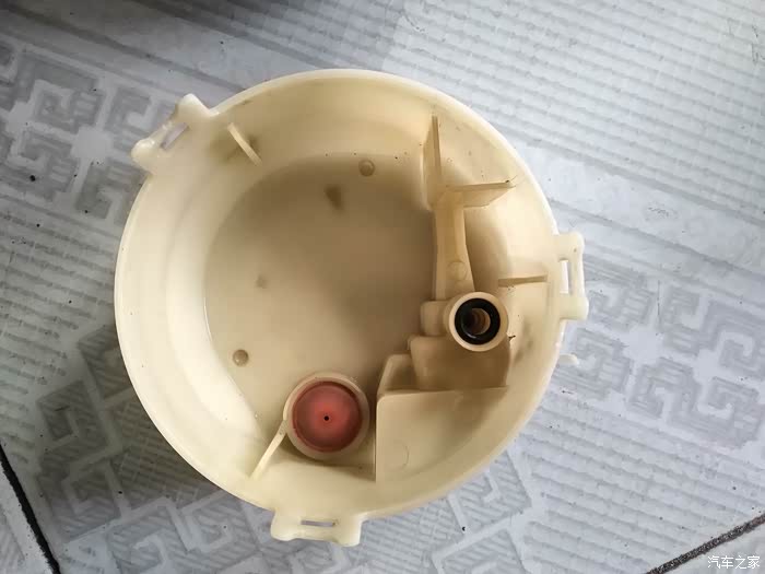

油泵下部,

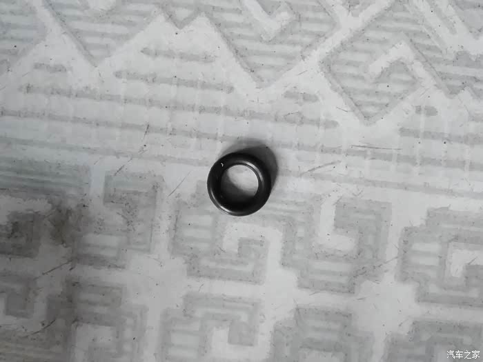

油泵下部里的密封圈,油泵能不能修好,就看这里了。

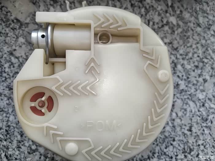

油泵底部
