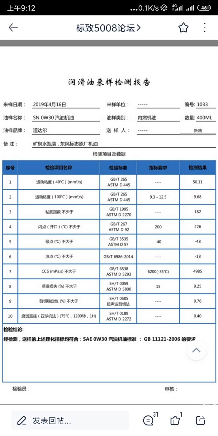

除了剪切稳定性,全面优于ineo first?难道道达尔最顶级的机油就在4S,只要368!!!

蒸发损失还是干不过美孚和鹏斯,这俩都在8.X。低温泵送在已知数据里,不如AFE030的12700,比壳牌030的A5B5的17000 要好,放在20里也很牛逼了。剪切稳定性和闪点也很好。有四球磨损的数就更完美了。

ineo first低温泵送数据哪里有?
醒扒XXT 2019/08/19 08:37:15 发表在 28楼
15100啊,第二张图不就是么?最让我不解的是闪点和标称的差异,其他的数据都可以认为是误差范围内
Mr云卷云舒 2019/08/19 10:17:20 发表在 29楼
很正常,标致4S店还有一颗368的机油,和这个略微不同,标称闪点200,实测226。
octopus0222 2019/08/20 09:14:31 发表在 34楼
这是论坛自费检测原厂道达尔全合成机油0w30 C2
