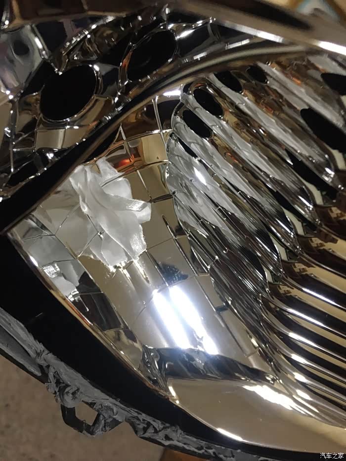

d、撬灯,用一字螺丝刀先撬卡扣,开了口就很容易了。顺便用一字螺丝刀清除多余胶,千万别把胶弄到灯碗然要用酒精清洗。
清除灯碗胶

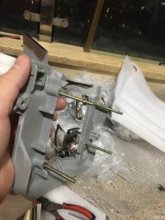

f、用拆车支架找到开孔位置。先把拆车透镜支架拆下来,用2mm转嘴把原来支架定位器开孔,把固定透镜螺丝拧下去,用来定位螺丝开孔处。(网有600易改件,没钱,没买)
拆车支架制作定位器

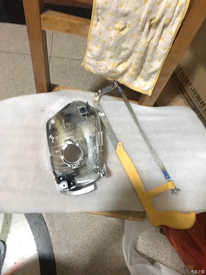

g、开透镜孔,用手锯拓孔,定位也用图支架反过来扣在灯碗画线条。
灯碗开孔

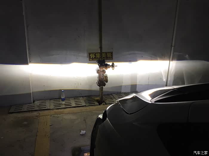

j、先别急着封等,需要调光,把车,锁螺丝,插下调节线束,以防出现调整错误。根据之前定位把灯调,这里主要下左,如果幅度够,就要把原来定位塑料管切了调整。
调光1
调光2
调光3
k、拆下来封灯,加热把原来胶再除一次,加买来3+3胶,均匀加在灯壳,一支胶一个灯。留一点用来封防尘罩。

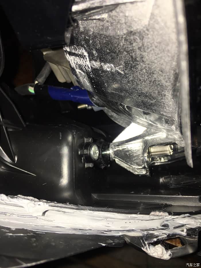

l、封防尘罩,先用电工胶布固定线束支防尘罩中间位置,用剩余胶封补去,然后用透明胶固定线束要动,静置4个时即可装车。
固定线束在防尘罩中心
封防尘罩1
封防尘罩2

三、效果
原厂卡罗拉双擎一样,效果很理想。看图
装车后效果
与卡罗拉平行比较
调节
调节
