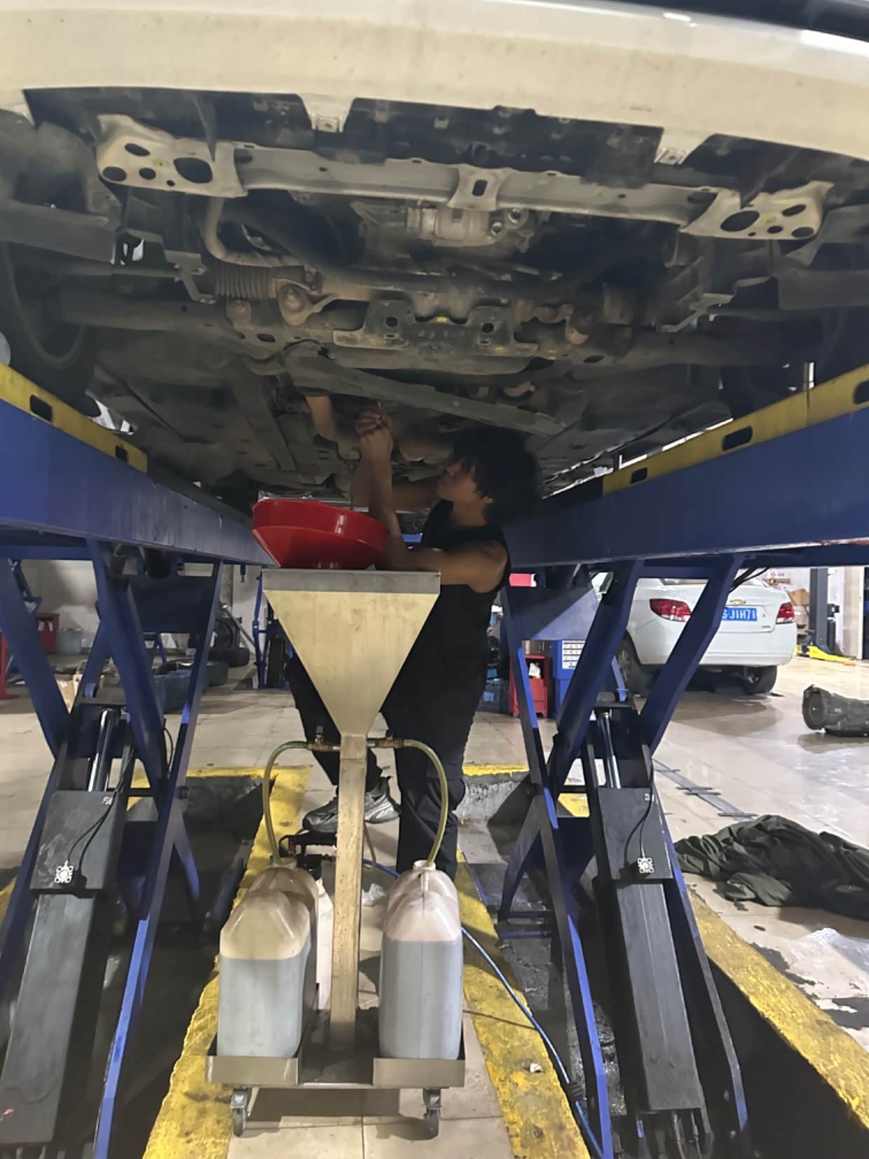

1)把车开到举升机上,整车底盘检查下
2)拆卸发动机护板与变速箱护板
原车的护板,现在的丰田反而很少配了

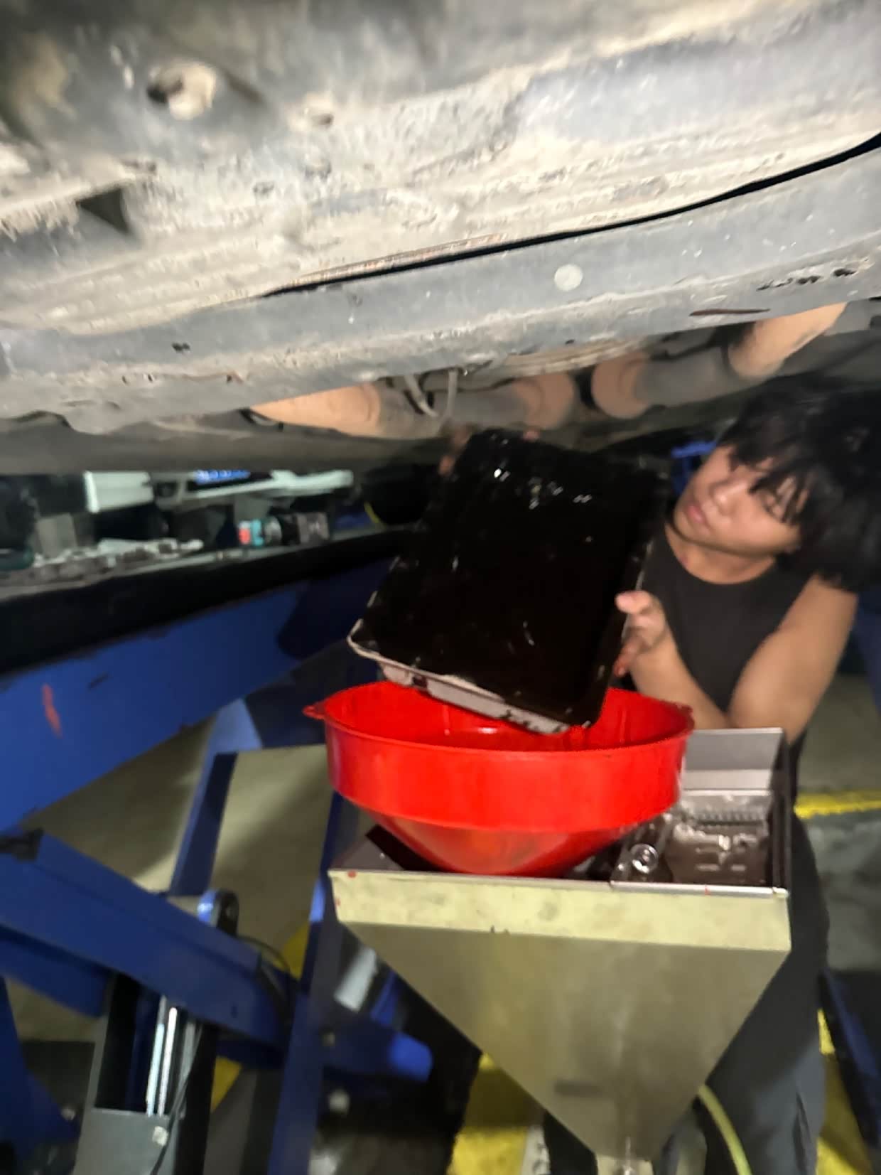

3)把旧油放出来,已经有8万公里没有换过油,脏的不成样。

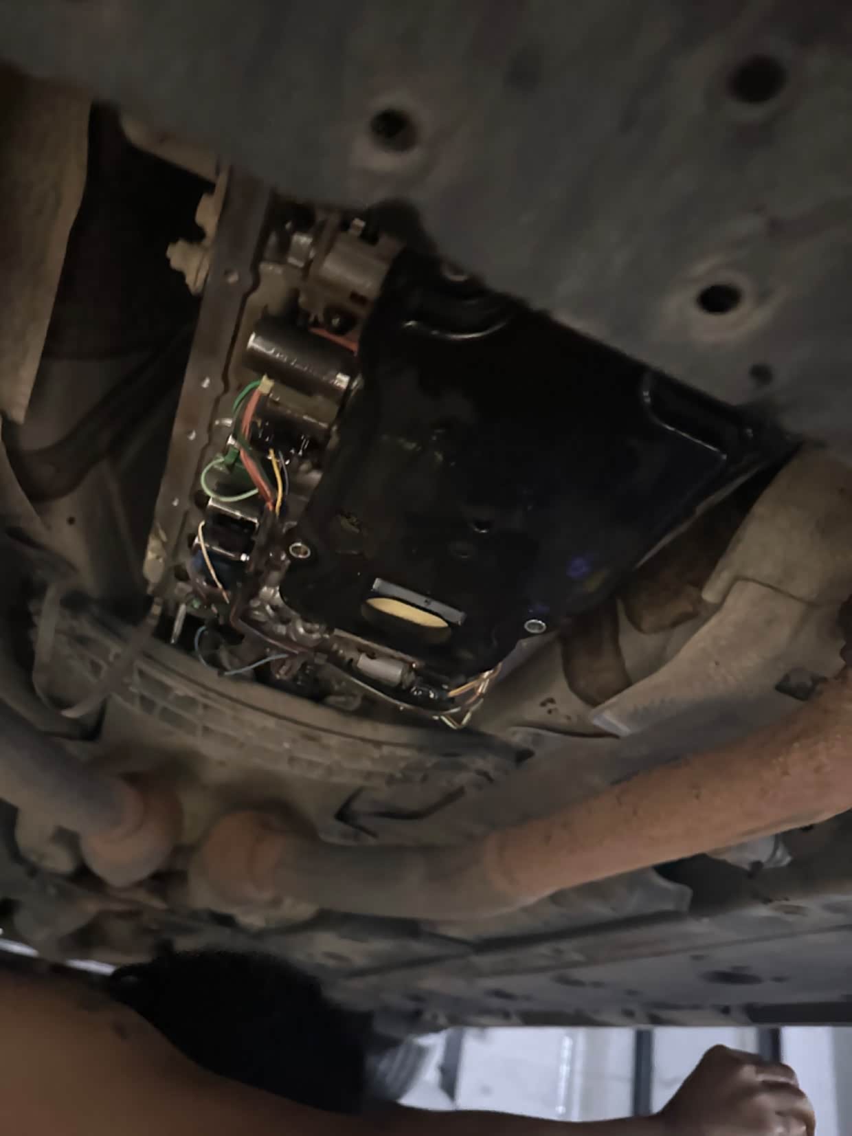

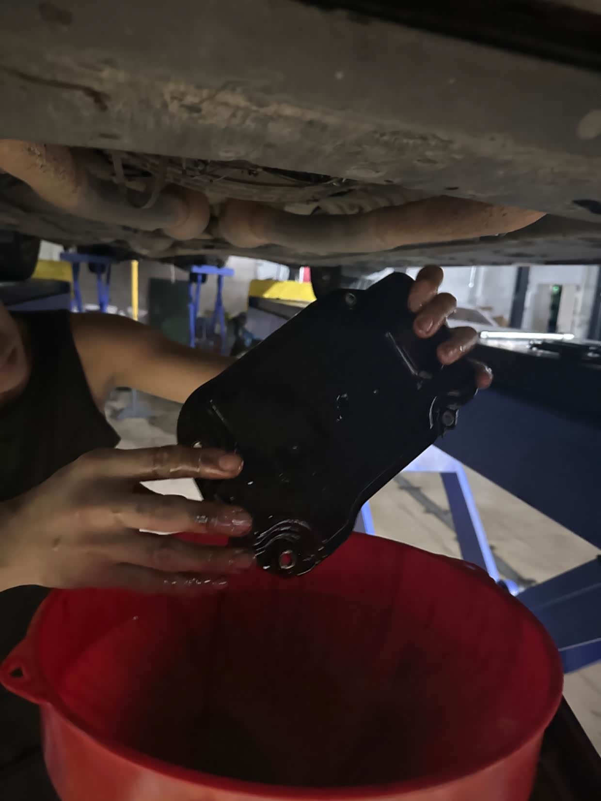

4)把油底壳拆卸下来,同样是塑料的,锐志的底盘平整度还是可以的
5)油底壳清理干净,要清洗的。

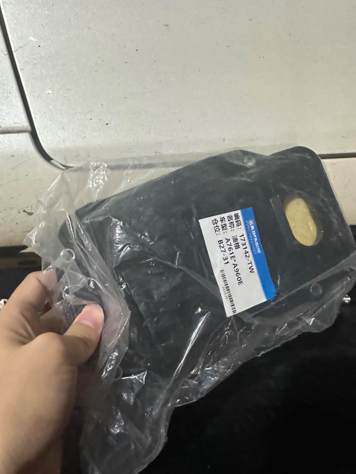

6)油格要更换,旧的拆下来,扔掉

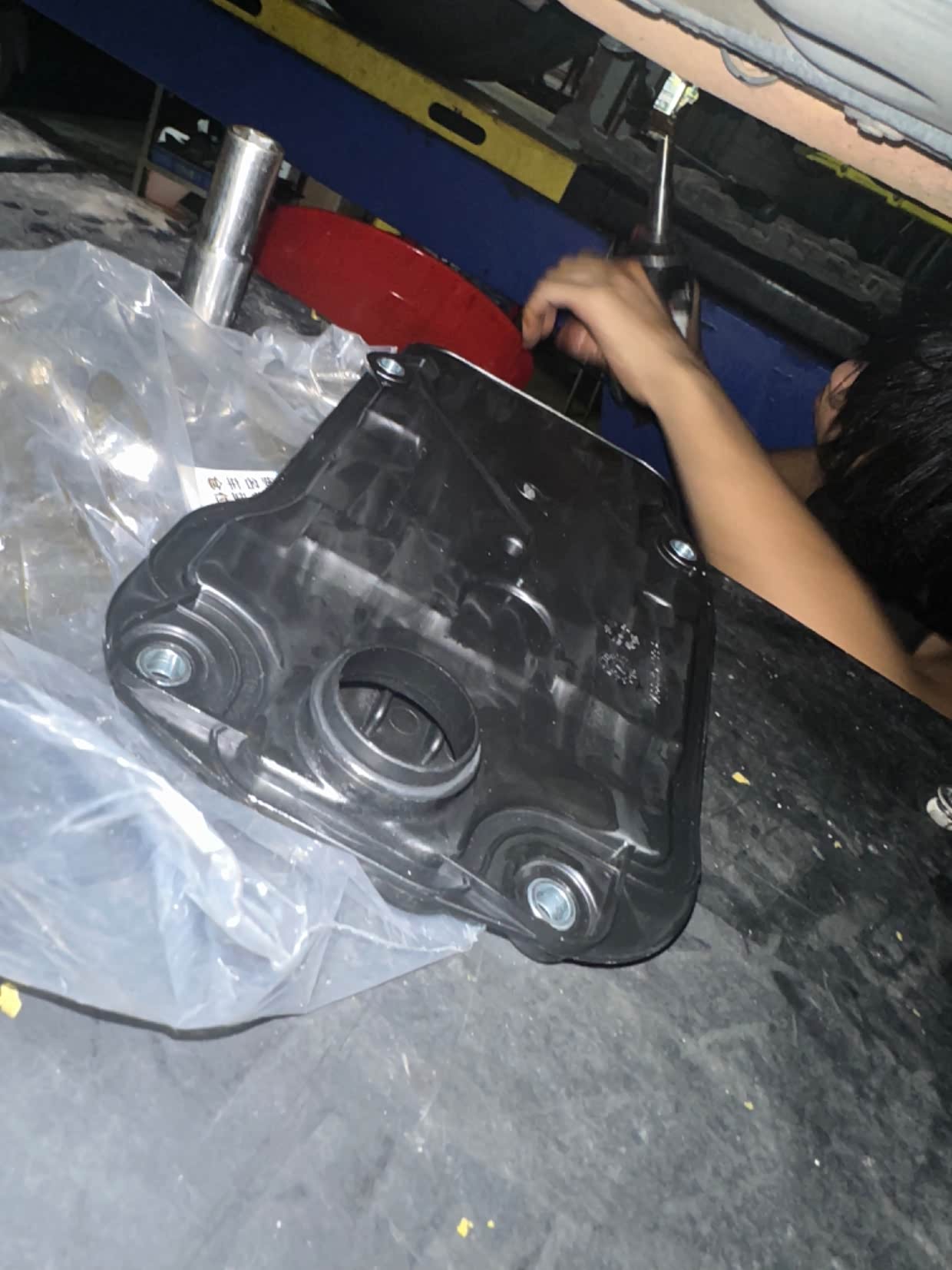

7)准备了新的油格,准备换上去
8)安装新的油格
已经安装好的样子

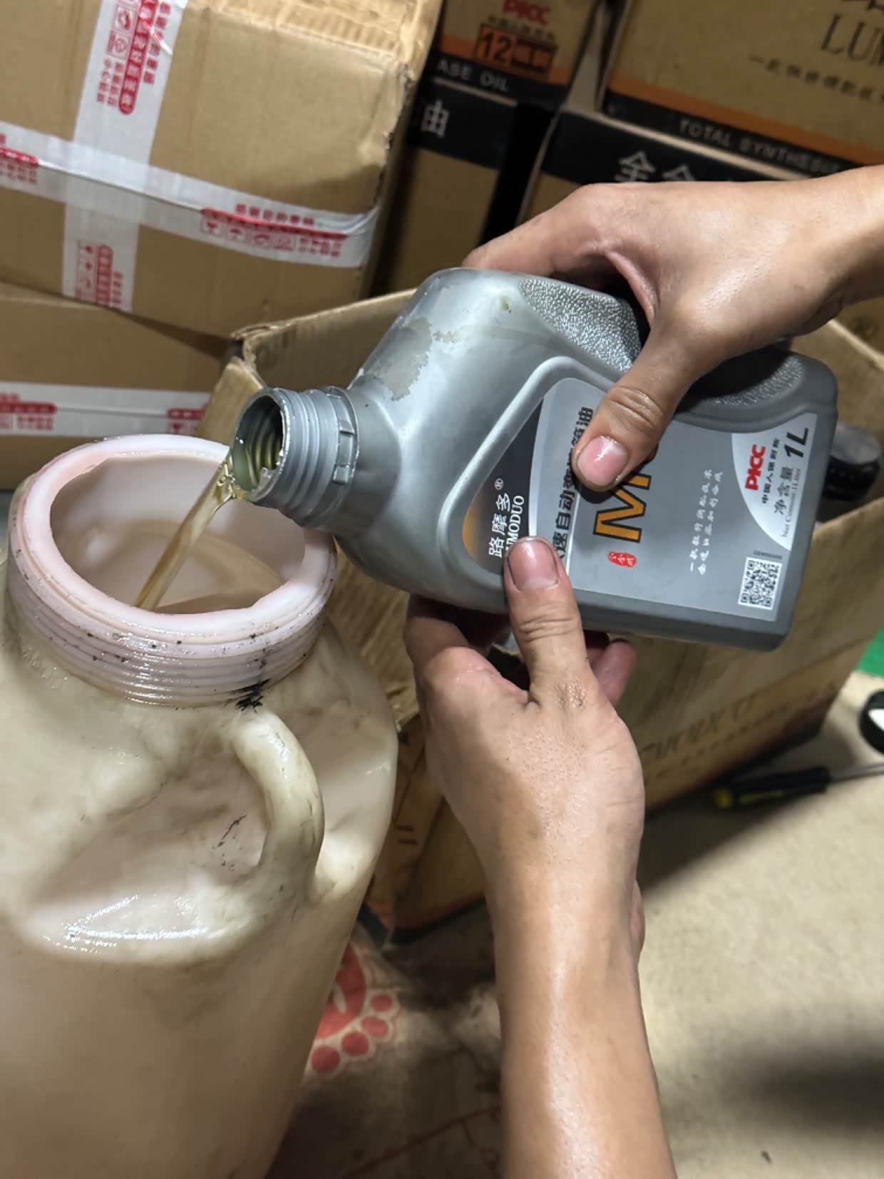

10)用了店里提供的油水,估计也不是什么知名的,用了5L
11)把变速箱油加进去。
