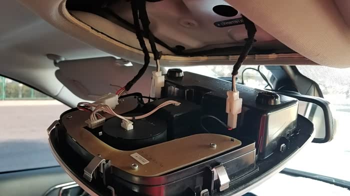

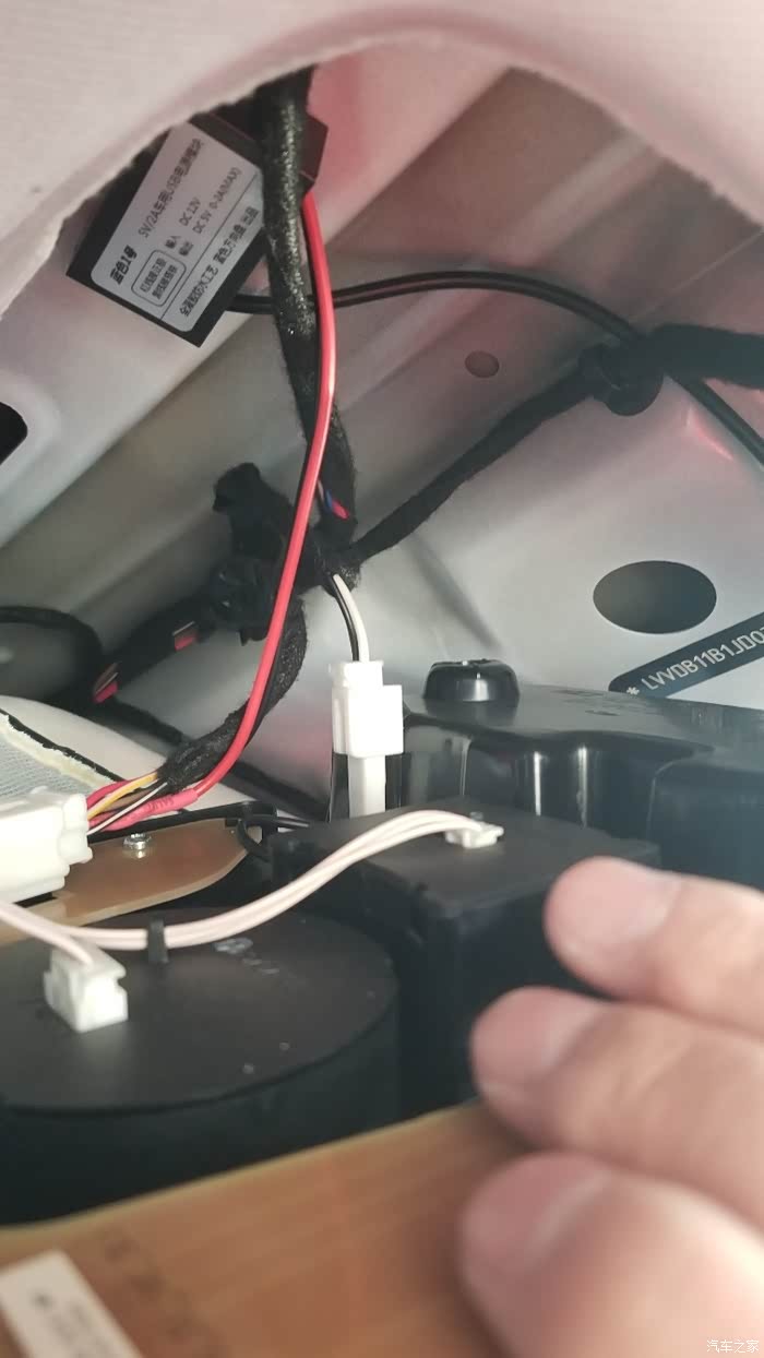

两根线直接插进去就可以了?还是要怎么固定?
2019-03-16 23:16:23
lhk47454
2019/03/16 09:27:38 发表在
222楼
后期我已经在淘宝买了一条降压线,连接起来更加简单。正极接红色线,负极接灰色线。接完之后用电工胶布包扎稳妥就行啦。
