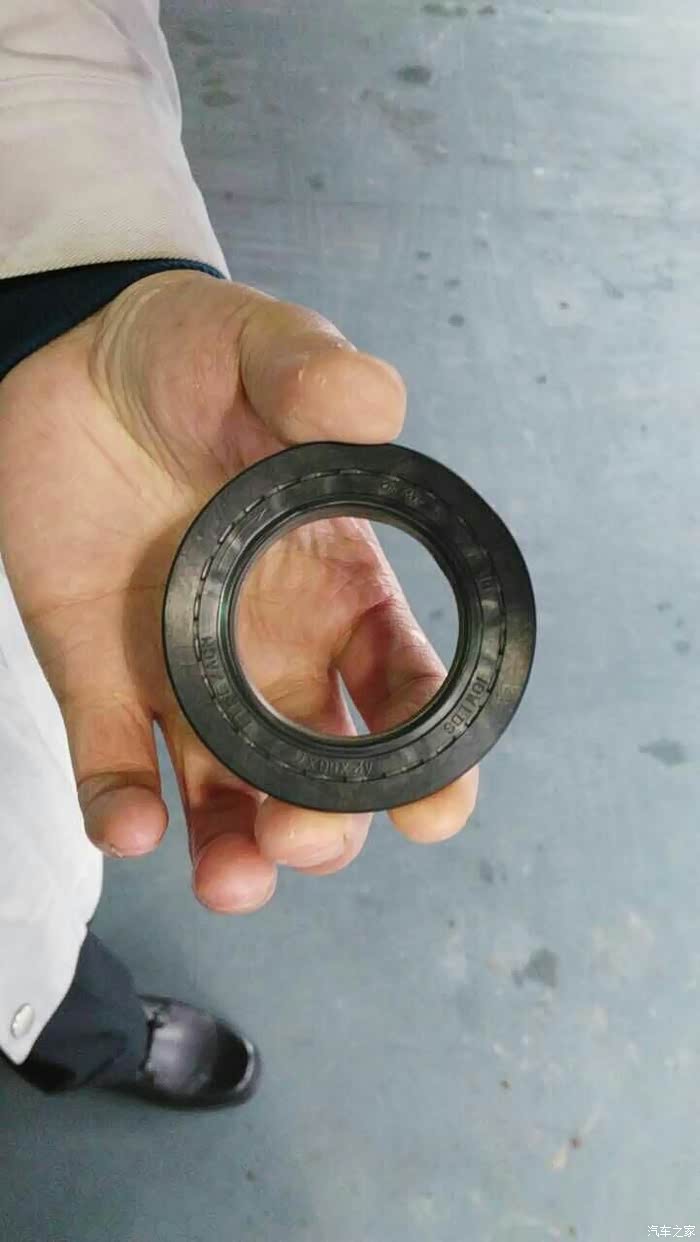

chenjun19850910 2015/11/19 10:50:40 发表在 27楼
2次都是曲轴前油封处漏油?油封质量不可能这么差,可能是检查点错了,我记得TU5发动机或EC5发动机,曲轴前油封漏油的可能性很小,多出是机油泵链轮漏油,你要4S店加银光粉,看曲前油封还是链轮漏,很清楚就可以分辨,如果是链轮漏,拆油底壳,换链轮,2.5小时可以搞定。不算复杂。
Dicky521475 2015/11/18 21:35:00 发表在 16楼
我是机油泵下面漏咋办?
