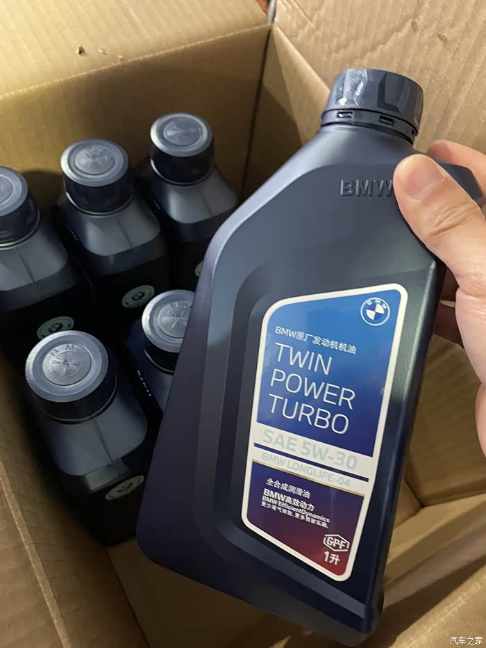

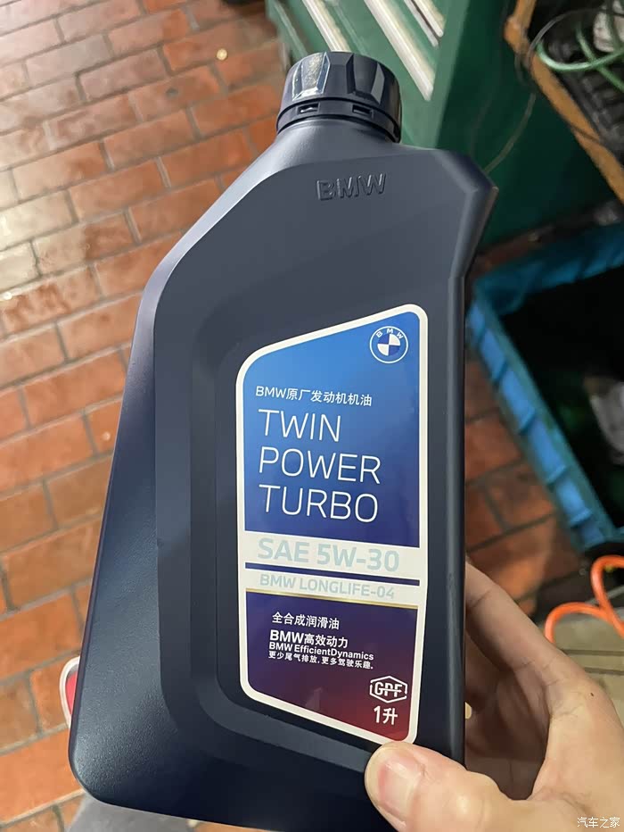

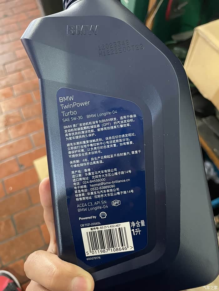

各路原厂油本就是造假重灾区,非官方渠道大多数瓶真油假,不放心去4s直接买就是了。实在要找替代,宝马低粘度认证确实市面上产品不多,不过LV之类的还是很稳。
晕了。原厂机油当宝了,超金0W-30,壳牌ECT 0W-30,福斯驭GT1 5W-30,长城干0w-30,昆仑k9r-t 0W-30哪个不能用在你BMW车上?
以我自己订货的经验,宝马的原厂件,经销商从宝马大库订货再卖,零售价7折左右是合理的。再低就有疑问了。

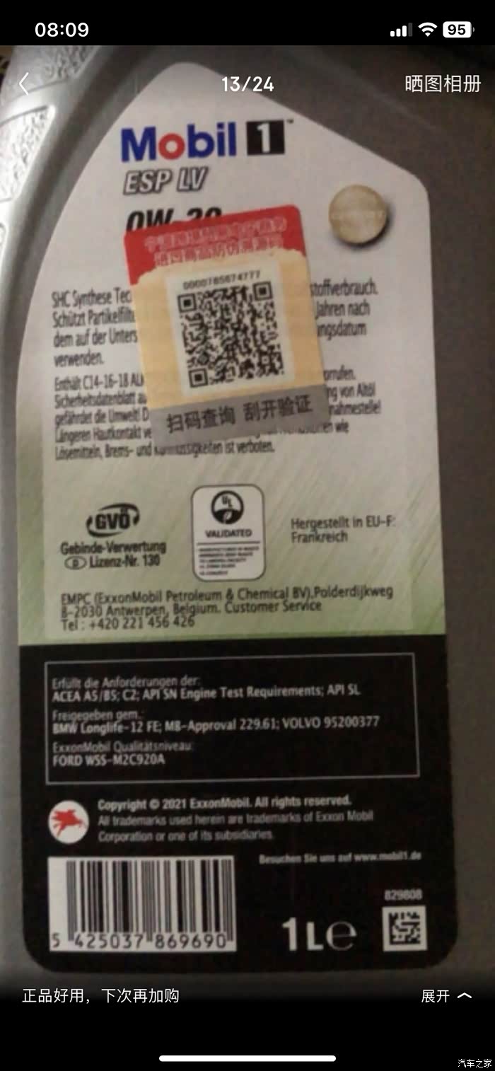

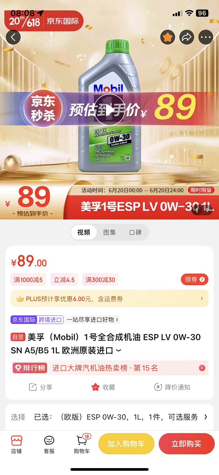

有钱就超金020 没钱就ESP LV

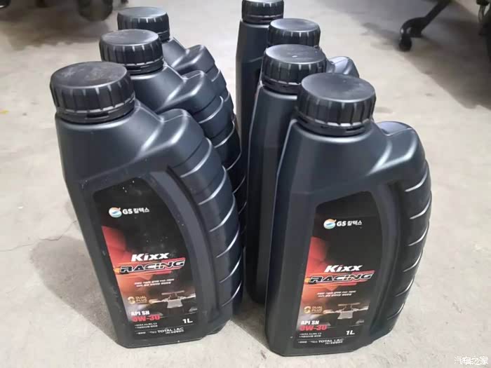

我在用KIXX 0-30,真的顺滑。C2认证,你懂的。其实就是加德士的油
如果买不到真货,那估计就是4S的渠道管理比较严格,不让在市场上流通。那想加这油就只能去4S了。

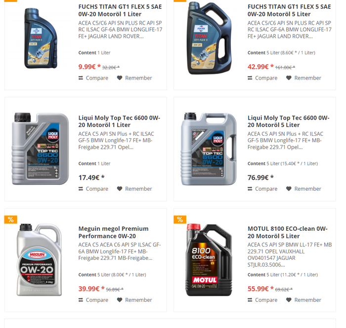

以LL-17FE为例基本兼容MB229.71,实际上后者的台架测试众多也比较严格。若从后者下手还能找到一些流通多的。
