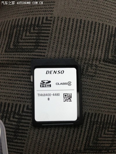

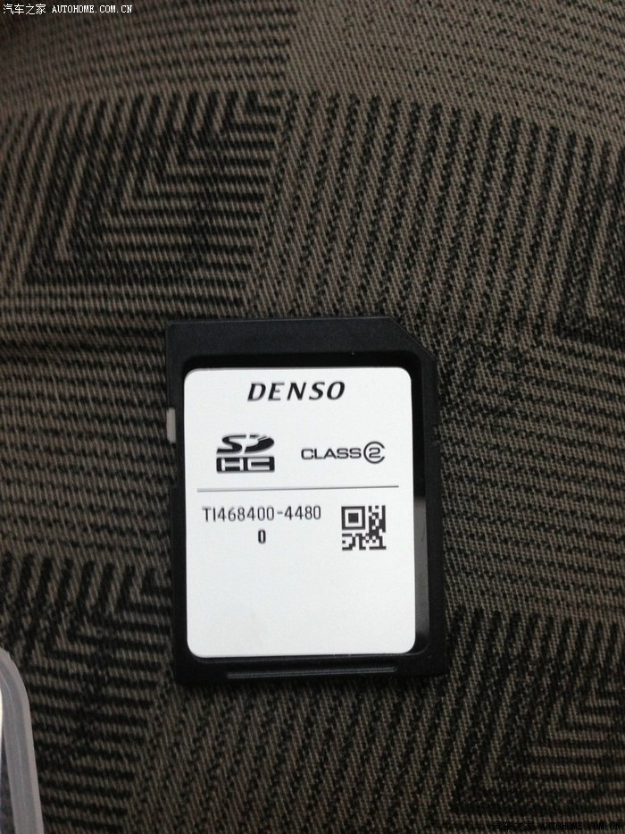

atomsun 2014-8-31 20:00:46 发表在 主楼
最近接到个任务,帮老丈人升级下导航,这可是大事,
做了几天功课,论坛里也有作业,结合了下自己的想法,
完成了升级,使用了SD卡延长线,这样以后再次升级就不用
大拆,直接换卡即可。SD卡的价格还是很坑爹,有对SD加密
格式有研究的兄弟可以私信我探讨。下面详解。
材料准备
升级用的SD卡(来自某宝),
SD卡延长线,
秀一下自己工具,这次作业实际用到的是T10套筒、T8套筒、梅花螺丝批。

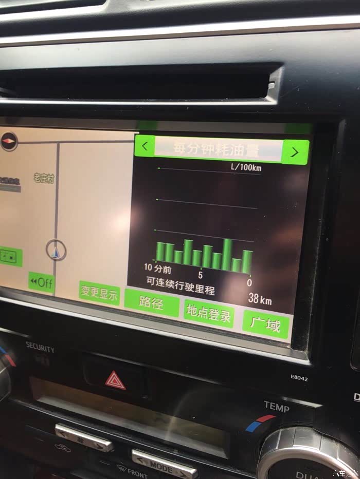

snowmorning 2014-12-1 23:04:14 发表在 45楼
你好,我和你一样也采用SD延长线的方法,但发现这有个大问题!就是直接换卡而不拔线断电的话机器不会重新加载新地图,而且换卡后搜索目的地啥的都会各种不正常,点击历史目的地还会重启!看来这个方案还是要拆机啊!卖家甚至说还可以拆电瓶。。可是拆了电瓶车上的各种行车信息就没了。我想问下。你换卡后重加载后里面存的历史目的地记录还有吗?保养信息还有吗?如果是不拆机只拆开空滤那个盖子,是否能够得着那个后面的电源线而拔掉再插上呢?
