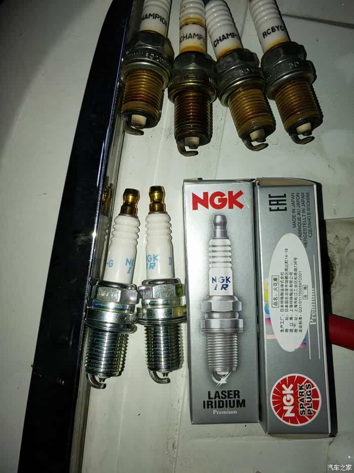

IFR6Q-G

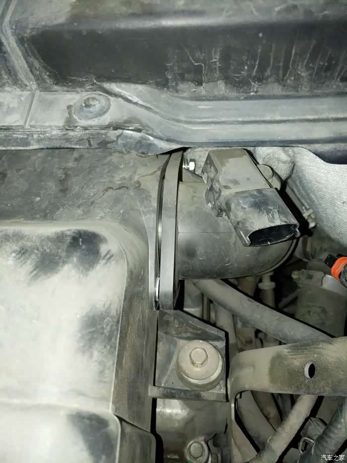

这个螺丝不怎么好拆,工具不顺手。

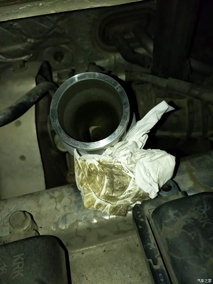

汽车涡轮进气口有油渍,这个紧固圈螺丝有点松。
用纸巾擦,好像是油水混合物。
锅轮进气软管用纸巾擦,有淡淡机油渍。
这个正常吗?

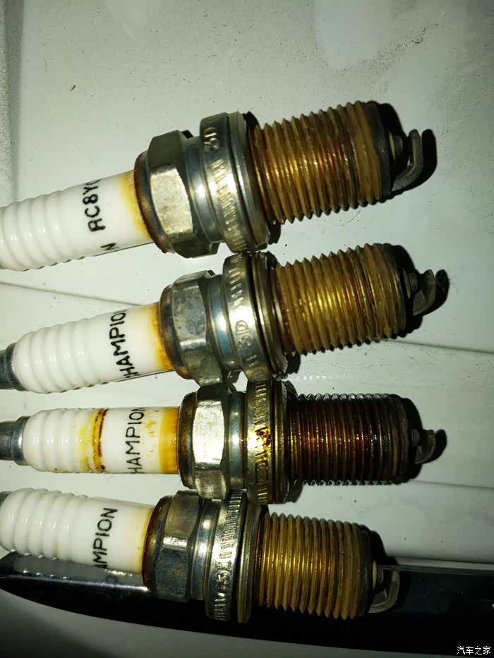

火花塞轻轻拧就,上面居然有油渍,连压线圈橡胶头上多有。
可以肯定是当时四s店装火花塞时候没拧紧。但是这个油渍是什么鬼?另外缸没有这种问题难道是气门密封出问题吗?
换好火花塞后去外面开圈,感觉油门比原来灵敏,轻点。

喷油嘴油渍气门室缸垫漏 我前两天刚弄完 而且7发动机火花塞能用别牌子火花塞只能用原厂那破玩意 白金火花塞都用

涡轮进气口油渍查查涡轮出问题 正常没有油渍吧 。。
漏油也进气口吧?

阵子,再看看有没有油渍答案就出来,我估计火花塞没拧紧造成

博世、NGK都可以
发表于 2017-7-8 17:01:44
褪色晴天 2017/07/08 16:56:25 发表在 9楼
博世、NGK都可以
4s说用ngk次我试试
我感觉也这个问题,活馆也每个师傅都负责。用半个月拆检查,这车换配件太麻烦

4s说用ngk次我试试
没抖感觉啊!
