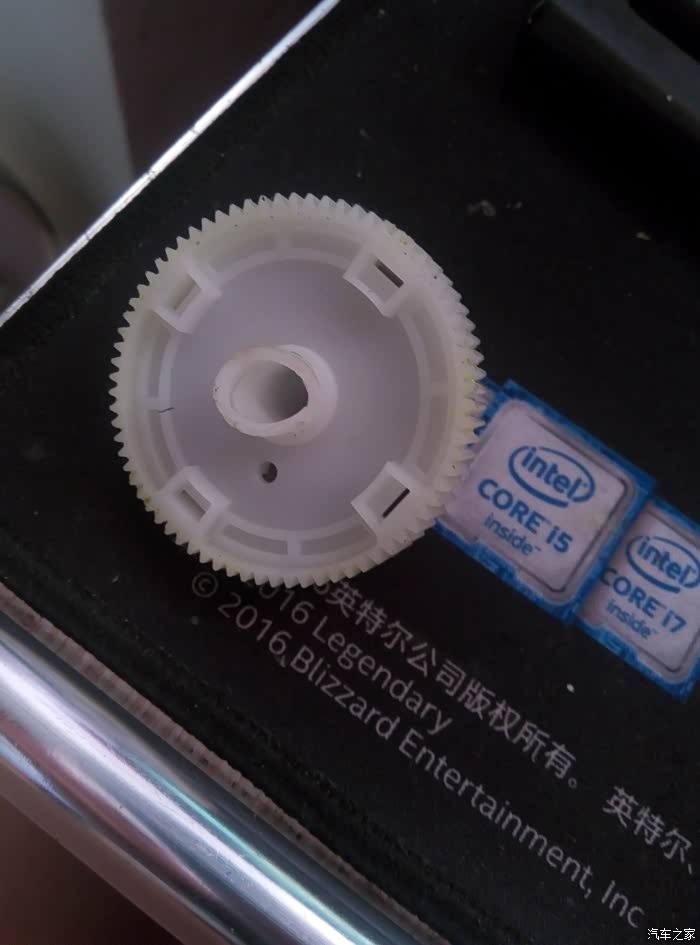

搜索过此故障帖子,有说是防冻液不足,有说是水箱问题,但经过观察,排除上述问题,水箱温度均匀,都热。怀疑翻版问题,用手调节发现已无调节机构,处于自由状态。手动调节出风口冷热可控,说明是调节机械部分有问题,拆下此装置

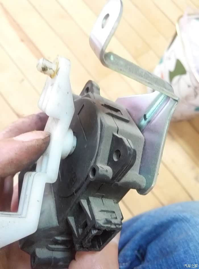

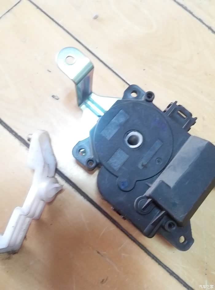

转动轴已断,一直出冷风。说明是在冷风位置时候断
正常位置应该是这样,拆解细研究

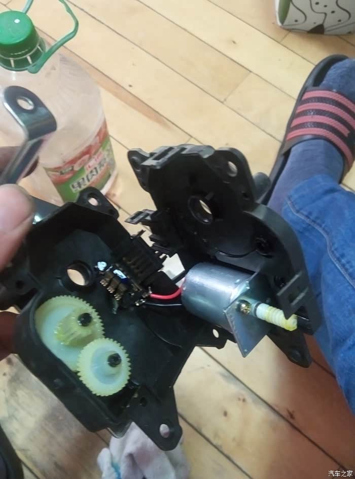

边撬开
涡轮减速,传动机构
背面有导电碳膜

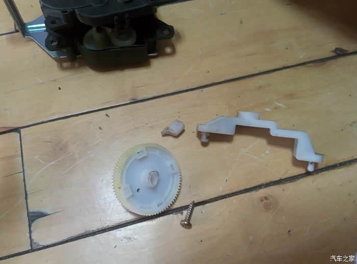

断裂处,力量比较,修复难度,不一定用得久,网购,等待

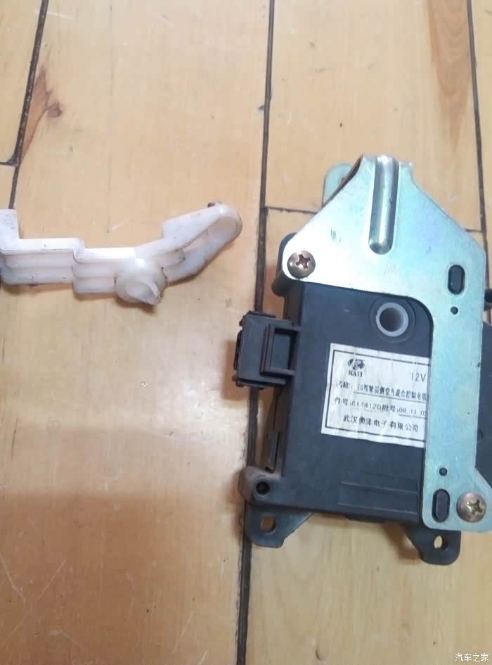

到货了,卖家说是原厂件,确有原厂标记
和旧相比,是不一样,因为车是,坏可能是以前车主换过副厂件
其他完好,留
原位置安装
安装前上点润滑油,把这个铁架换上去
安拆解顺序装回车里,注意把两个控制滑点按到对应两个滑槽里,加点润滑油,位置不好没留图片。装复后温度冷热调节恢复正常,问题解决。
