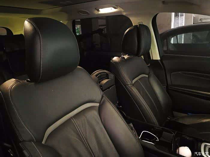

 搞定密码面板后,接下来就陷入了疯狂改车的节奏,先是把主副座椅置换成成了原厂金牛座的按摩座椅(这个应该也是全国第一个吃螃蟹的)
★福州改装达人小二黑力作--全国首例锐界改金牛座按摩座椅

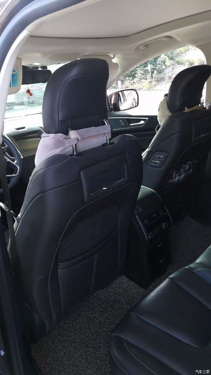

闲暇时间还花了点心思把奔驰的飞翼头枕也移植到了金牛座椅上面
★福州改装达人小二黑力作--更换奔驰glc300飞翼头枕

金牛按摩座椅16向调节,附副驾老板按键
奔驰飞翼头枕

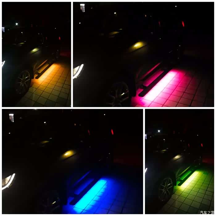

      2018年乘着本地商家做活动赶紧换上了电动踏板,顺便整了七彩氛围灯
★福州改装达人小二黑力作--胖锐加装电动踏板和超炫七彩踏板灯

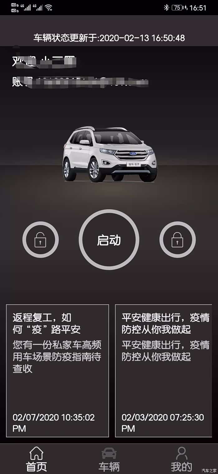

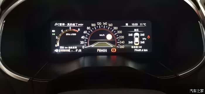

     其间还顺道换上了了林肯大陆的全液晶仪表盘,加上了福特派的手机遥控启动,还配合福耀工厂实验室做了测试,把前档玻璃换成了福耀的镀膜玻璃,可惜这两项捣腾过程由于过于投入的,兴奋地都忘记了拍照,所以没有留下珍贵的照片,实在可惜
号称可以召唤神龙的七色踏板
福特派远程启动

林肯大陆全液晶仪表盘,显示界面可以切换不同内容,漂亮极了
