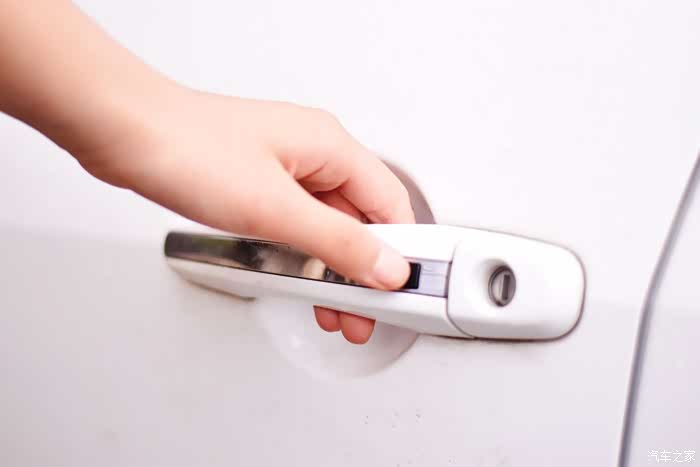

当携带钥匙靠车辆1.6米时,车就感应到钥匙,自动匹配,只需按门把手的按键即可解锁。
