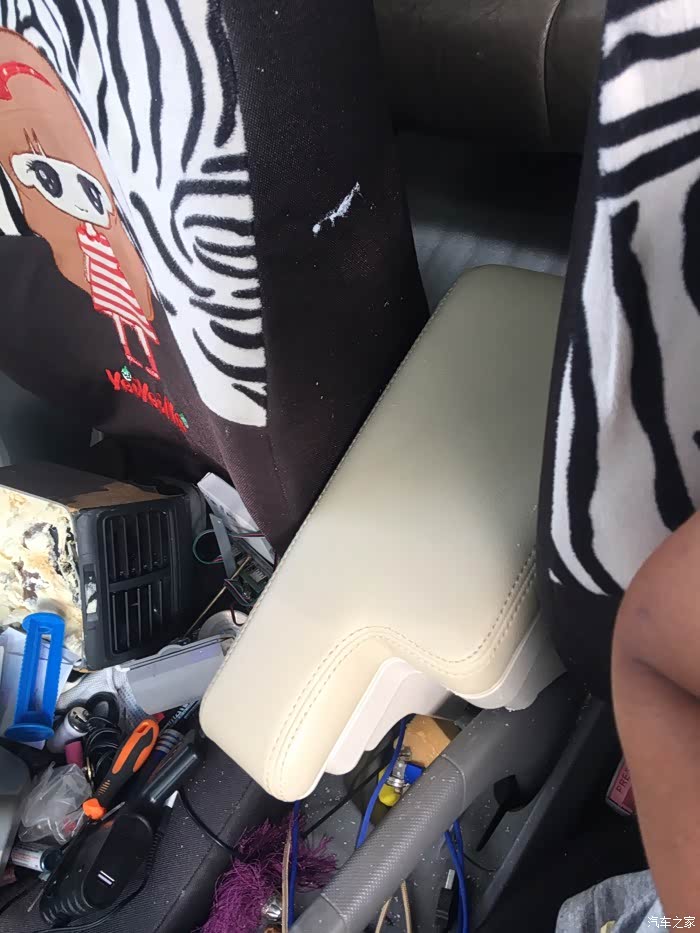

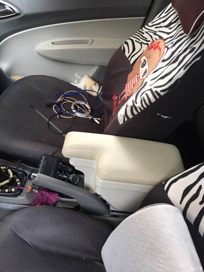

先比划一下

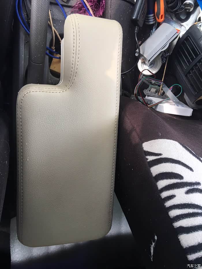

因为底部不一样,所以我把原来扶手箱的一块塑料板做为固定的地板

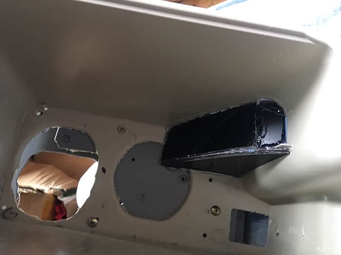

看一下位置,保留了放矿泉水的位置,因为我原来改过后排出风口,下面有一个风管,可以给矿泉水降温
扶手箱摆上去确定位置

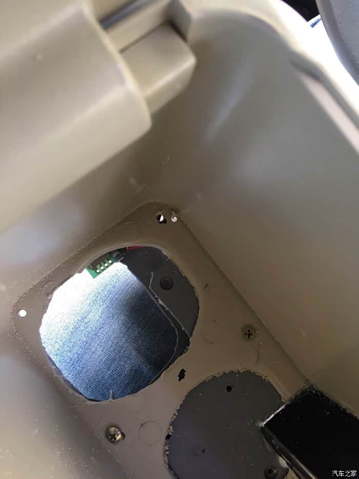

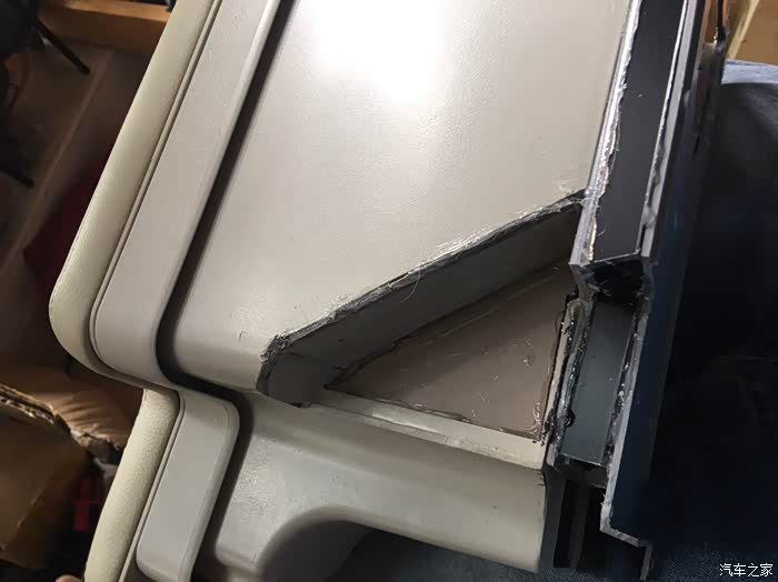

这是手刹位置,要锯掉一部分,然后再补起来,要不然东西会漏啊
从里面看补起来的那一块,捡的一块铝塑板

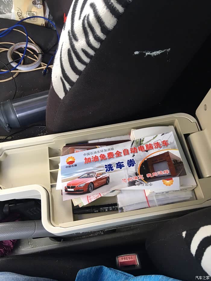

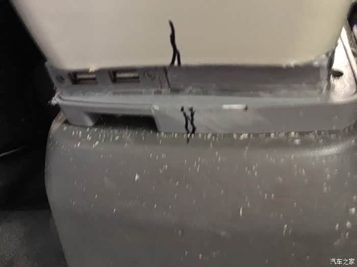

为了加USB充电,把原来扶手箱上的另外一块塑料板也垫下面了

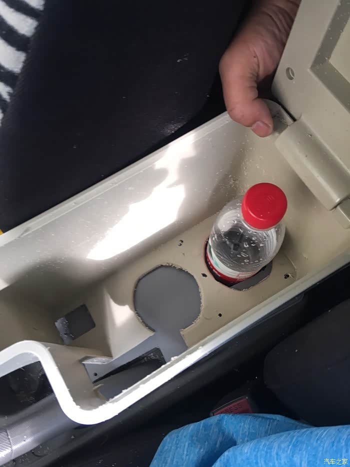

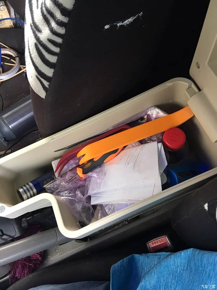

扶手箱两层,上面放证件钱
下面目前放的是乱七八糟看看那个矿泉水瓶就知道这个是多能装东西了

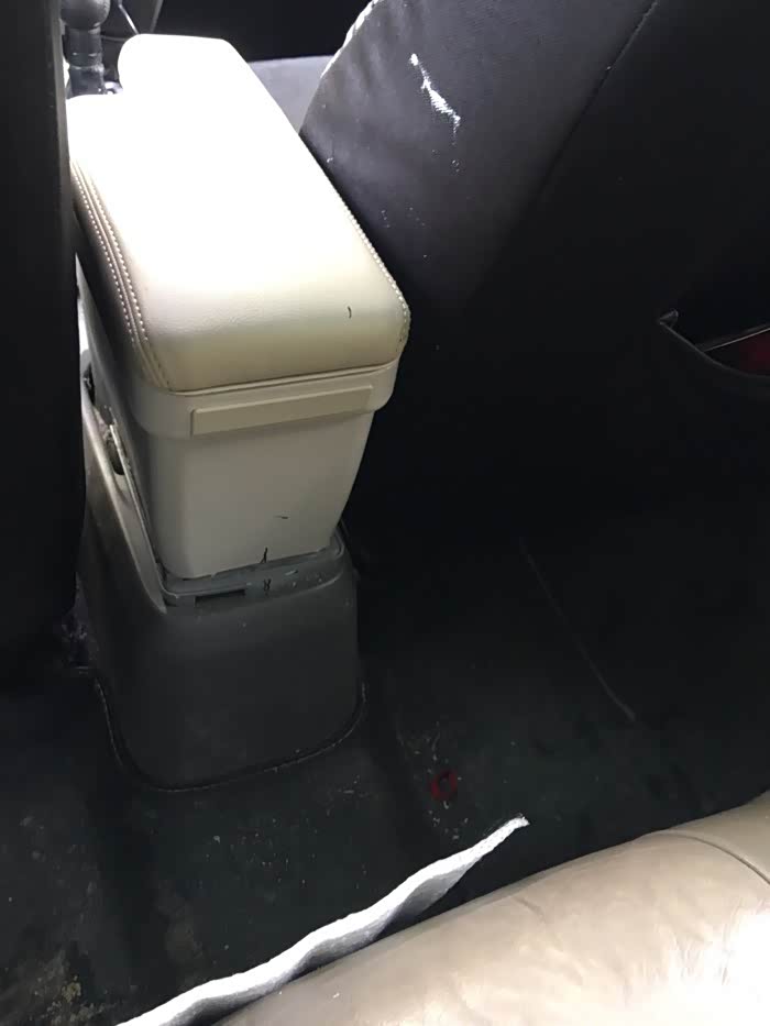

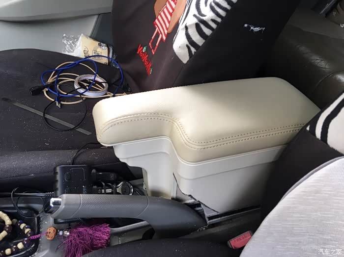

做后确定位置基本就是这样
基本不影响拉手刹
后面看一下
加的USB充电插座,原来扶手箱拆下来的,这个扶手箱也有,位置不对,被我拆了

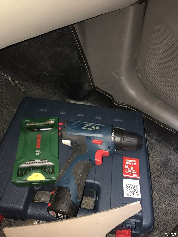

干活的工具

整个过程基本结束,有两个小问题,一是老板颜色发错了,我拍了原来的扶手箱给老板看,老板说米色,那就买个米色吧,结果.......而且这个扶手箱是生塑料的。还有一个问题就是很多人经常说到的无损,我这个是用螺丝打在中央通道上的,这类型的改装,说实话很难无损,再说了,好用才是第一位的。
