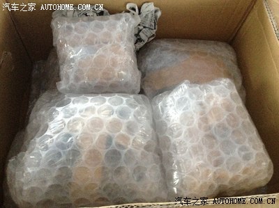

话说日本12代零皇冠和Majesta版都可以选装14个扬声器的Mark Levinson音响的,鬼子都是好东西留给自己用,淘了很久终于淘到了日本拆车的Mark Levinson音响,废话少说上图(由于缺少线束和后挡风玻璃带喇叭罩的饰板所以目前只能装10个喇叭)
拆开包装的大纸箱,包装的很好一点都没破,小日本做事就是认真

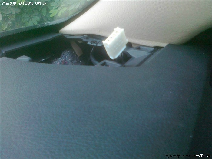

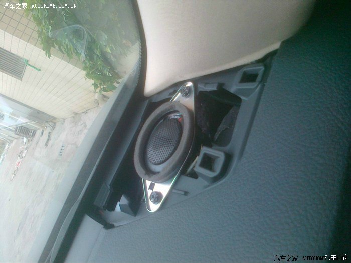

拆开A柱饰板,然后用一字螺丝刀撬开仪表台喇叭罩,螺丝刀头部缠点电工胶布保护一下不会撬坏东西
拆右边和左边一样

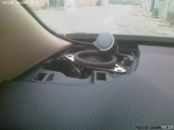

拆下螺丝换上马克的中高音喇叭
从日本买了原车代孔的喇叭罩,收到后才发现和国产的是相反的用不上,所以仪表台两边的喇叭罩要加工开孔,先拆开铁网
