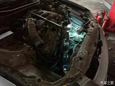

06年1月的12代老皇冠,一直是家里人开,16万公里不到,上周一启动的时候发现机舱有嗡嗡声的噪音,尤其是发动机转速超过1500的时候非常明显。本想周末去修理厂看看,没想到周三晚上下班在高速上电瓶灯就亮了,然后各种故障灯开始亮,逐渐失去方向助力,大灯熄灭,中控屏熄灭,最后仪表盘也闪烁着要熄灭,硬是坚持开到家门口。
第二天修理厂过来检测确定是发电机故障,换了电瓶开到修理厂,换电机报价1900。觉得有点贵,自己去淘宝淘了个台湾产发电机560,跟修理厂说好拆装手工费200。电机到货后,修理厂拆了半天没拆下来,后来发现皇冠换电机要拆空调压缩机,要求手工费价格涨到300,过程中弄坏了个水箱盖只好40又买了一个。
