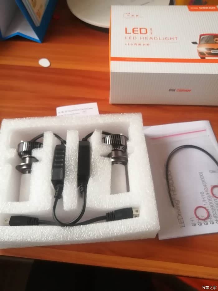

今天到货了,包装很两个盒子,上面防拆码完,速腾灯泡是H7的,这个LED灯也要买H7型号的
很精致,灯体都是铝的,灯珠位置囟素灯灯丝位置一样,后面有个的散热风扇,灯体上用线连接出来的盒子是电源适配器,整体很有质感

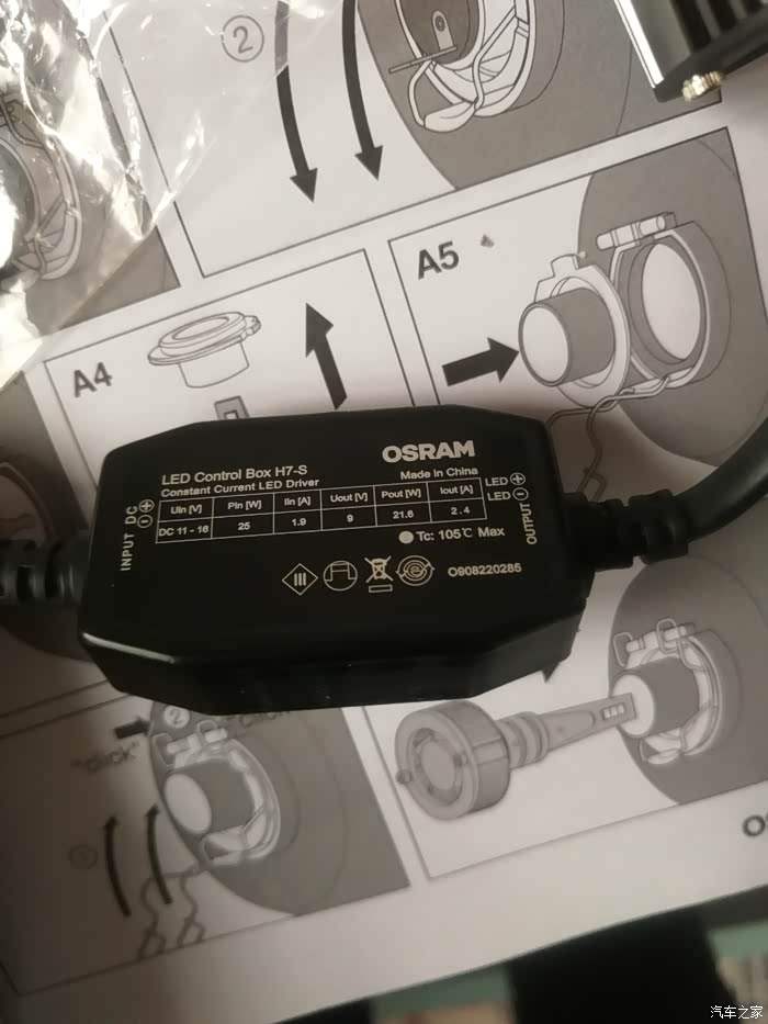

这是卖家配的解码器(结果没用,这都是后话了),说众车都需要解码器然会报故障灯,因为LED灯的电流,愁着这玩意这么个发热量估计很往那放呀,怕引起自燃呀
把这个解码器拆开看眼(所谓解码器就是并连在LED灯上,增加整个回路电流使它达到原车囟素灯电流那么,让电脑检测到电流差会报故障灯),有解码器就是一个功率电阻,这一个解码器至少还是个光电阻,是芯片电阻,电感,电容,功率二极管组成的电路,估计用上发热量也是很感人的,担心呀

边下用加解码器,感觉了在用担心发热了,这个灯的适配器发热量很少,完全可以放心胆的把它放进灯壳内
