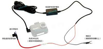

博瑞的设计是欧洲范的,定位于一款公务商务车,它对于饮料杯架和点烟器等,都是不考虑很多中国人的习惯的,但这不能说它是错的,这款车的设计者大概希望车上的人应该不吸烟、不喝瓶装水,可是,这车毕竟要在天朝开,很多人的习惯不会为了这一辆车而改变。首先,现在中国的碰瓷问题迫使车主要装行车记录仪,但取电问题在博瑞上出现了。由于点烟器接口在扶手箱内,造成行车记录仪走线的尴尬。
目前,有大部分车主采取的是从右侧走线,经过右侧A柱顶部转入门封条,再从手套箱沿着中央扶手区,从扶手箱盖子下穿线进来。这种方法简单,但不美观,扶手箱那里有根线头,而且A柱与天蓬接口走线有安全隐患,一旦气囊触发,记录仪电源线随着弹开...
