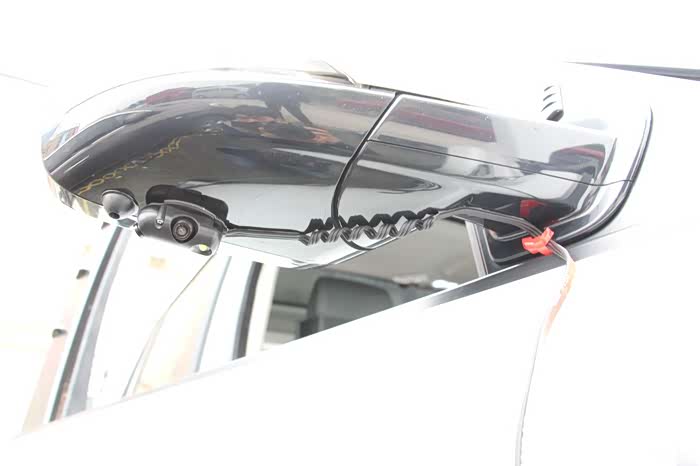

左侧摄像头远观效果,摄像头是连体的双摄像头(上面有LED 灯,夜间可以手动开启)

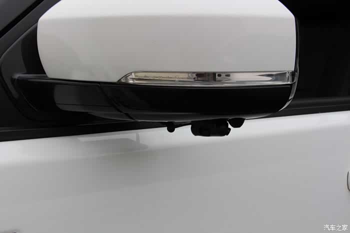

左摄像头近观效果,现在安装师傅刚刚对摄像头做好定位,值得一提的是这个摄像头采用的是无损安装。摄像头采用的是软体包胶裙边,可以适合有弧度的后视镜,摄像头线束在后视镜折弯处,采用的是弹簧线设计,不用担心锁车折叠后视镜会扯坏线路,这个目前淘宝上还没有发现其他厂家有采用这种设计。

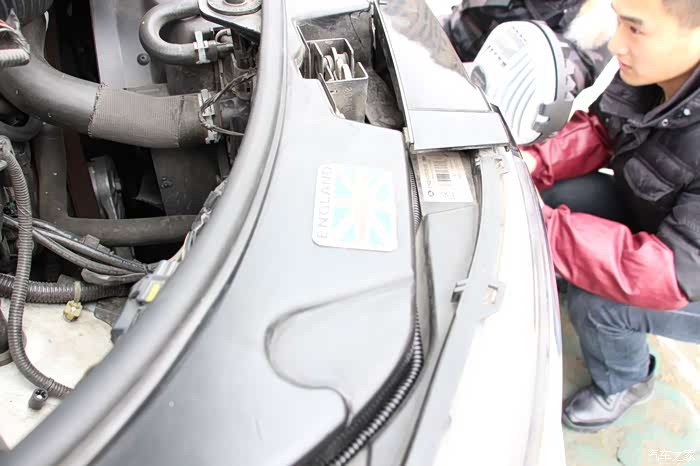

前视摄像头安装中,这个前面的缝隙比较小,摄像头线束穿线,安装师傅是利用铁丝来完成的。安装时我自己也手摸了下前进气格栅的位置,相当的紧密,这个格栅要拆的话也是可以的,有几个小螺丝,拿套筒拆下螺丝,就可以直接拿下整个格栅了。毕竟新车,能不拆就不拆,。之前安装防空灯的时候,已经拆过一次,肉疼啊!
前视摄像头的线束和右摄像头线束一起走到车内

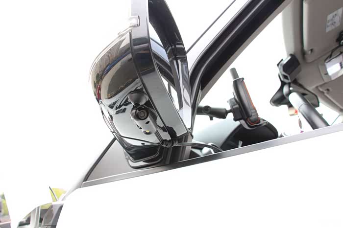

右摄像头安装中

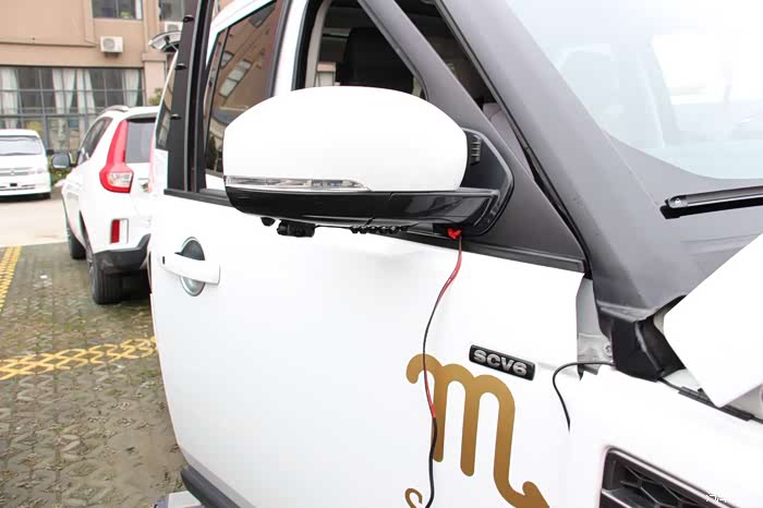

左摄像头往车内走线
右摄像头往车内走线

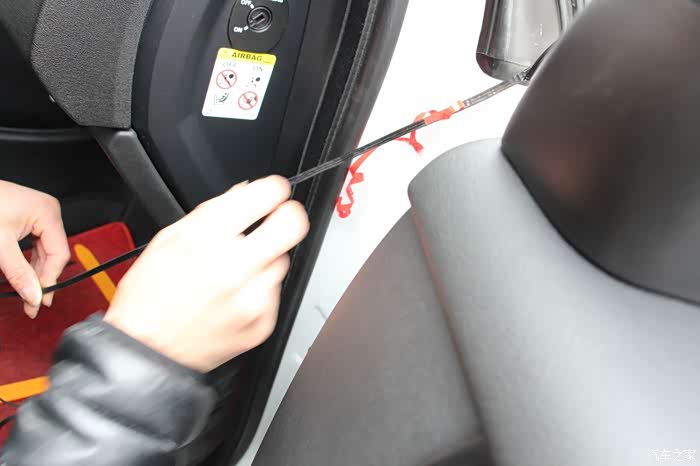

摄像头的线走在门边密封条的下面,不需要打孔的哦
