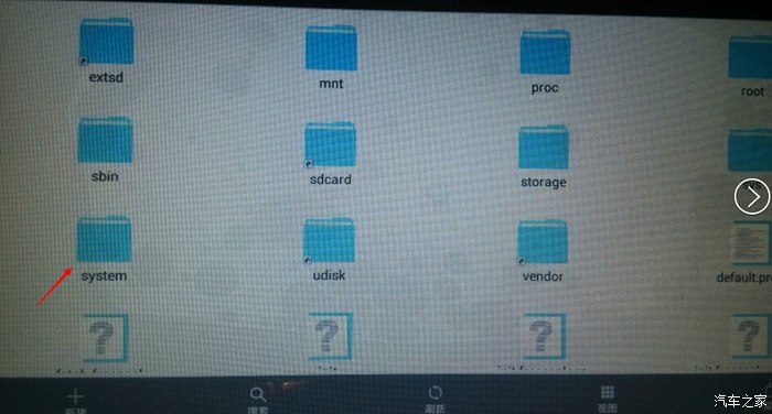

附上图文教程
第一步, 用re管理器或者es文件管理器 在根目录下找到system文件夹
然后etc
然后permissions
然后  platform文件
然后按上述方法编辑。。。
