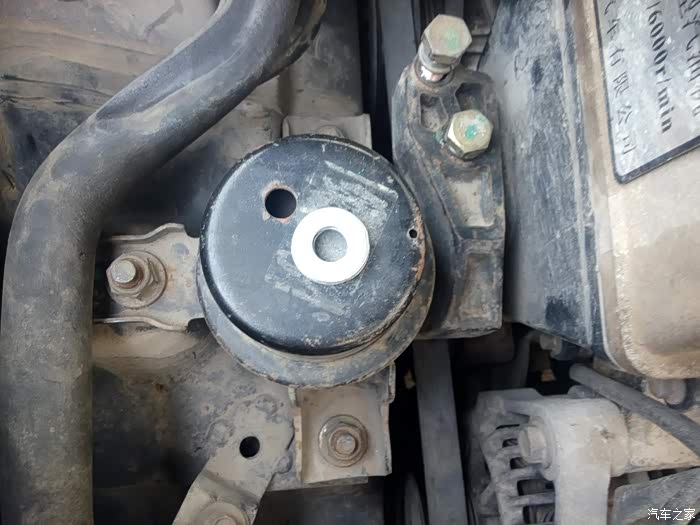

拆开空气格就可以看到机爪三个螺丝了,松开拿下,固定发动机的两个螺丝,松开拿下,三个螺丝柱每个垫三个垫片就行,注意发动机下面要用干斤顶顶着,不然发动机会下沉,

88888天使之吻88888 2015/10/15 23:26:57 发表在 主楼
第一步先找出异响的来源我用的是空心管,铁棍也行,过程一定要仔细,将空心管抵在怀疑是声源的地方,轻加油门,用心听,正常的声音是很平顺的,有毛病的轴承喀吱吱响确认助力泵异响,买工具拆晒晒我刚买的工具,全部是第一次,想想都兴奋
拆空气格论坛里高手教的加垫片,减小车身共振,顺手弄一下,效果一级棒,对怠速车身抖动,很有效果,冷车启动基本听不到门,和中控塑料件发出的噪音节气门挺干净,原本想顺手洗洗,看看还是算了吧助力泵下面还有一颗穿心螺丝,用随车工具顶起,看着不放心搬砖,安全第一

你的那个垫片是在那里点的 】
