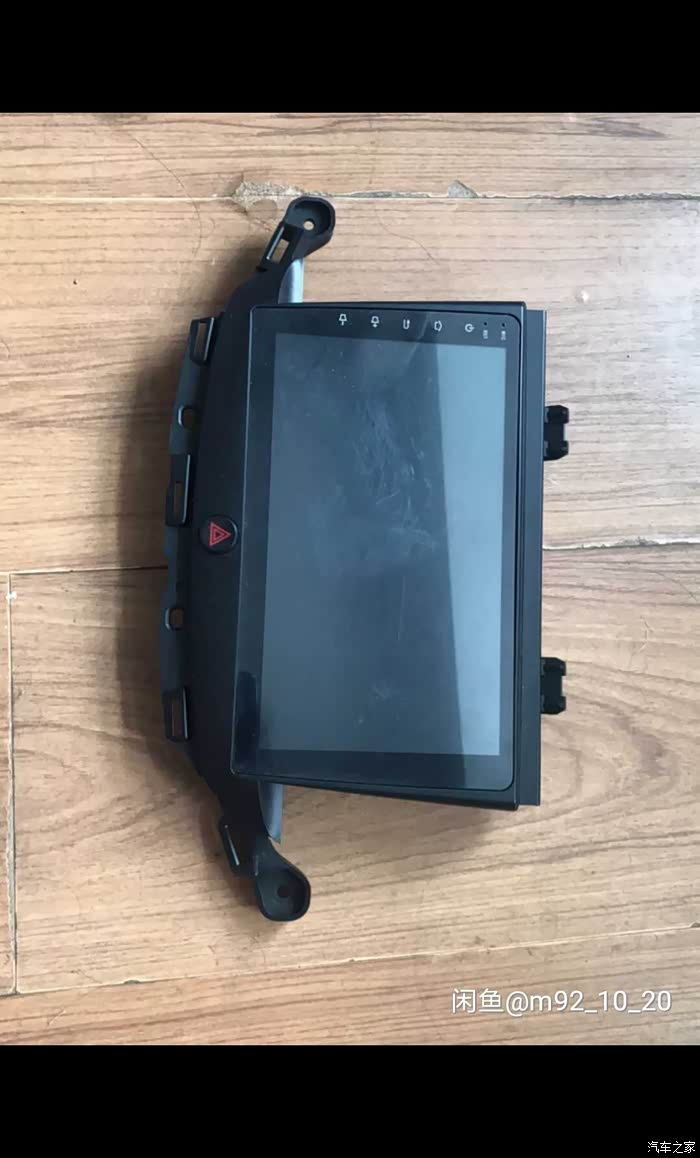

看图就知道是通用机,改起来比较容易!闲鱼淘的安卓一体机,卖家说配件齐全,到手发现只有一根没用的方控线,没有任何配件,尾线 Gps天线 倒车转接线等必备配件缺失与卖家协商退30!毕竟便宜无所谓了

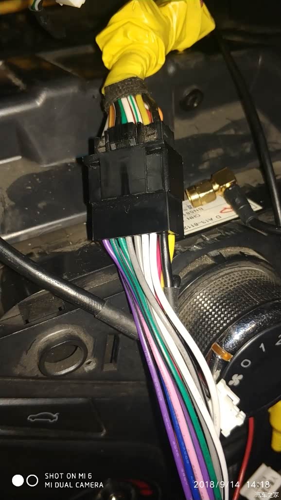

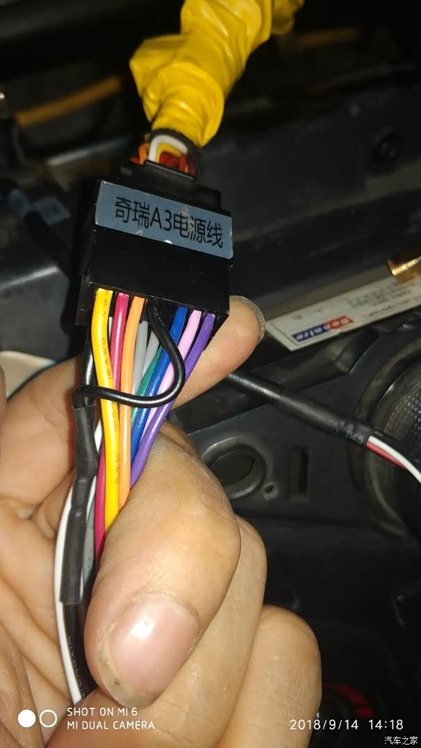

检查尾线发现与奇瑞尾线一样!,当然不能直接对插。线序是肯定不一样的
其它尾线只能去卖导航的贩子试试运气,当然要么不单卖,要么一套100多(?

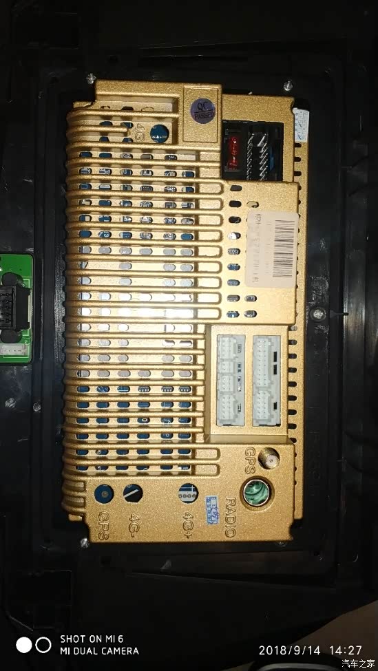

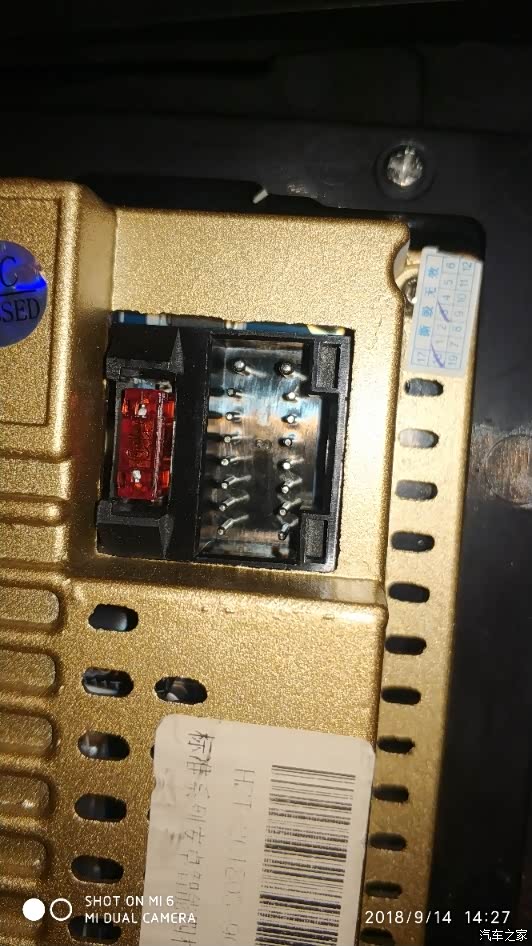

拆开风云2的一体机,插头确实一样
线序很明显需要改

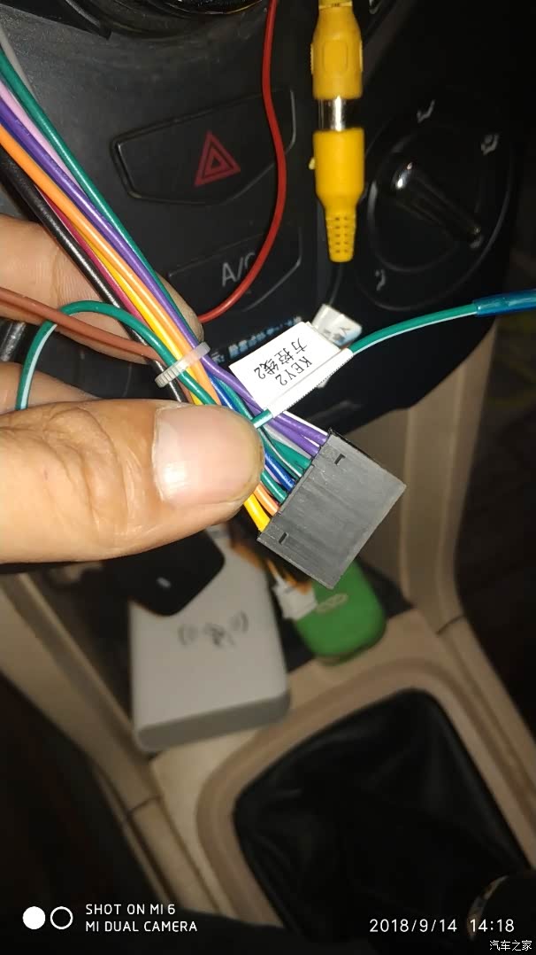

奇瑞车与通用机尾插完全一样,但我不想破坏原车尾线顺序,所以买了奇瑞车收音机尾线公母头来改,当然由于我的风云2也是改的通用机,里面尾线通用,拆下来照着改顺序!
尾线改装完毕,这样不需要破坏原车尾线,凡事留个退路!
