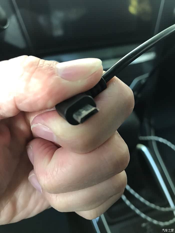

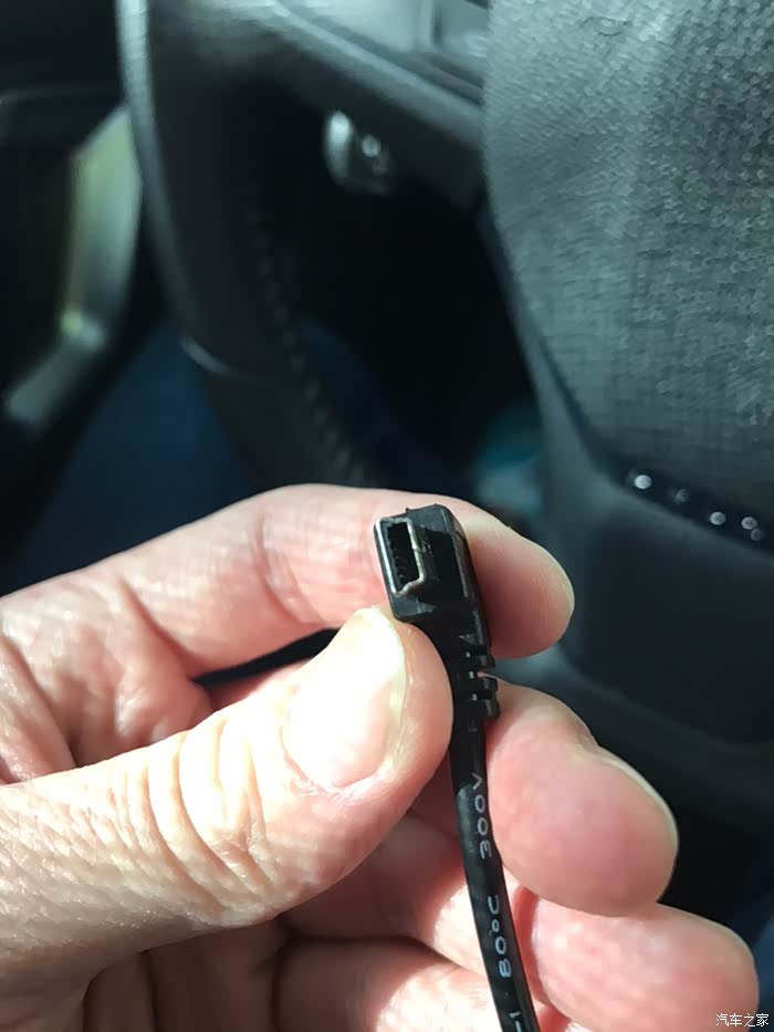

这是买第个行车记录仪时送的降压线??。
采用的是mini-usb接口
接口与记录仪匹配

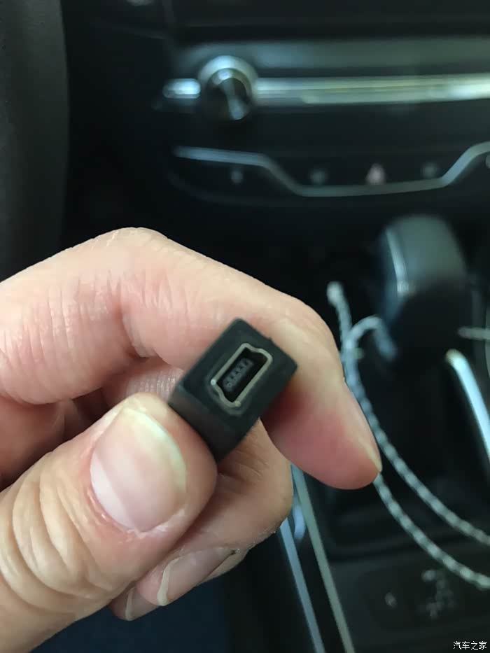

这是记录仪的micro-usb接口
在网上买了根转接线
于是在网上聊买了根转接线

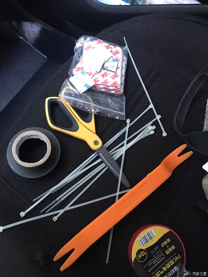

所需要的工具
采用的工具

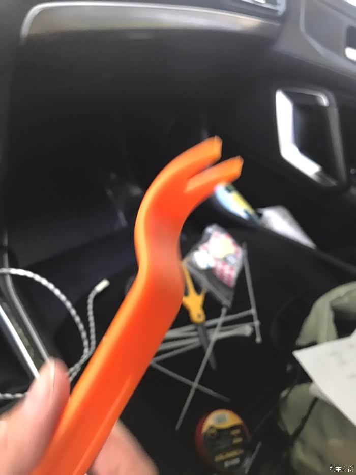

撬棒
撬棒
将阅读灯面板撬开
