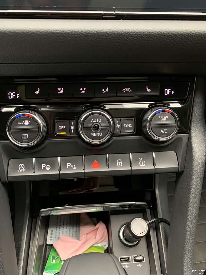

     3、试了下空气净化系统,跟9寸也是有区别的,上图如下

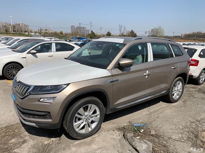

初见大熊。。。

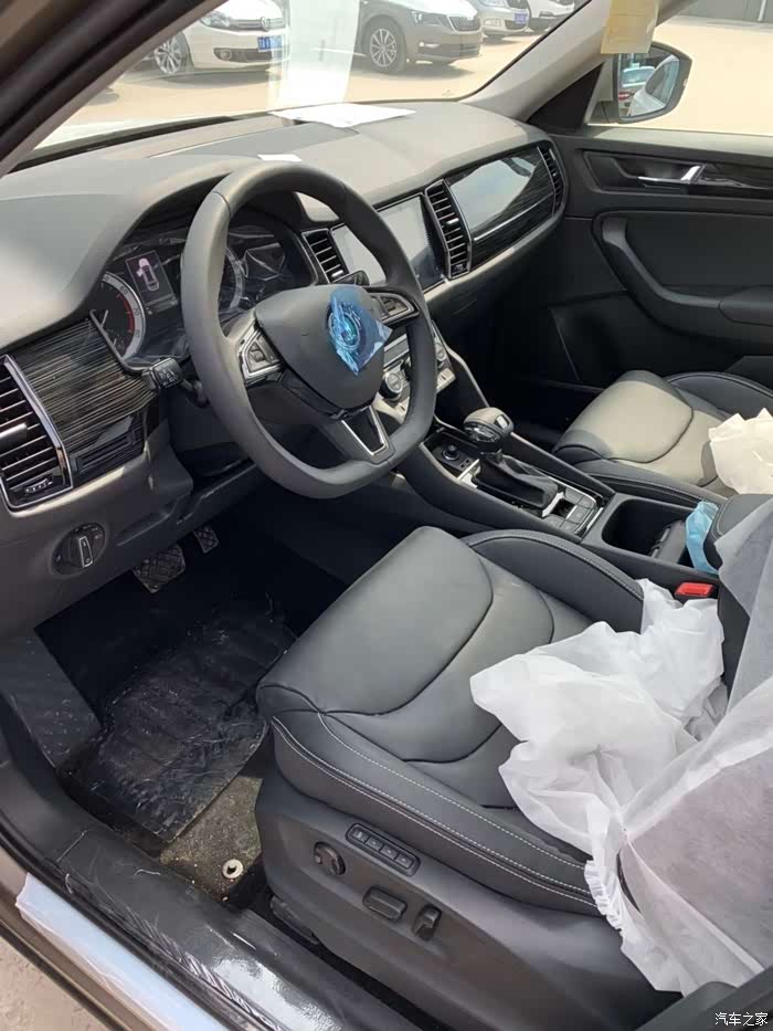

初次见面,19款豪华优享升级了主副两边的电动座椅,带记忆功能,家里两驾驶员上车,长按自己的编号就行,很是实用

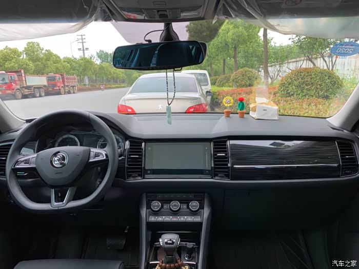

中控还是简洁大方的,配的9寸屏除了功能,搭配的还是很协调的

换了6.5能在机器里打开空气净化功能,前提要关闭所有窗户,
