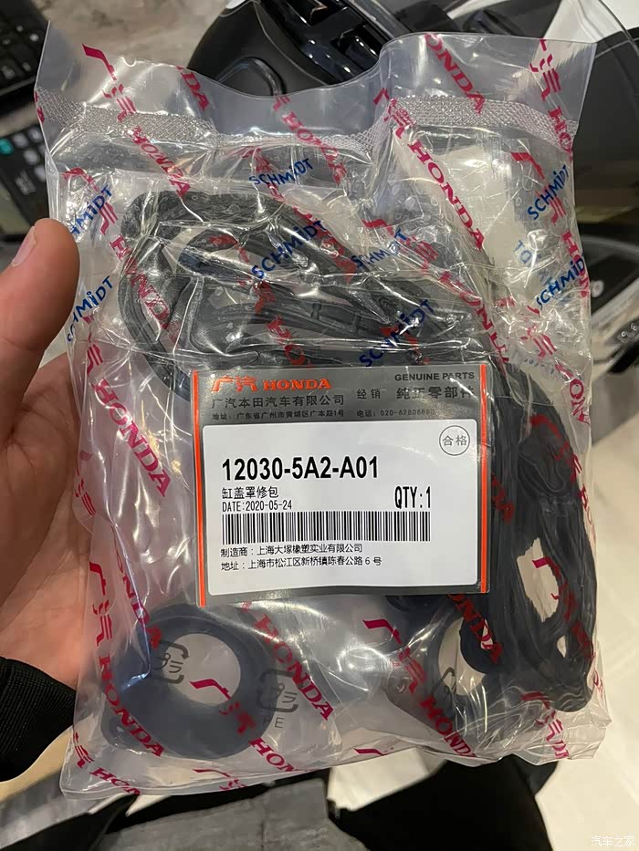

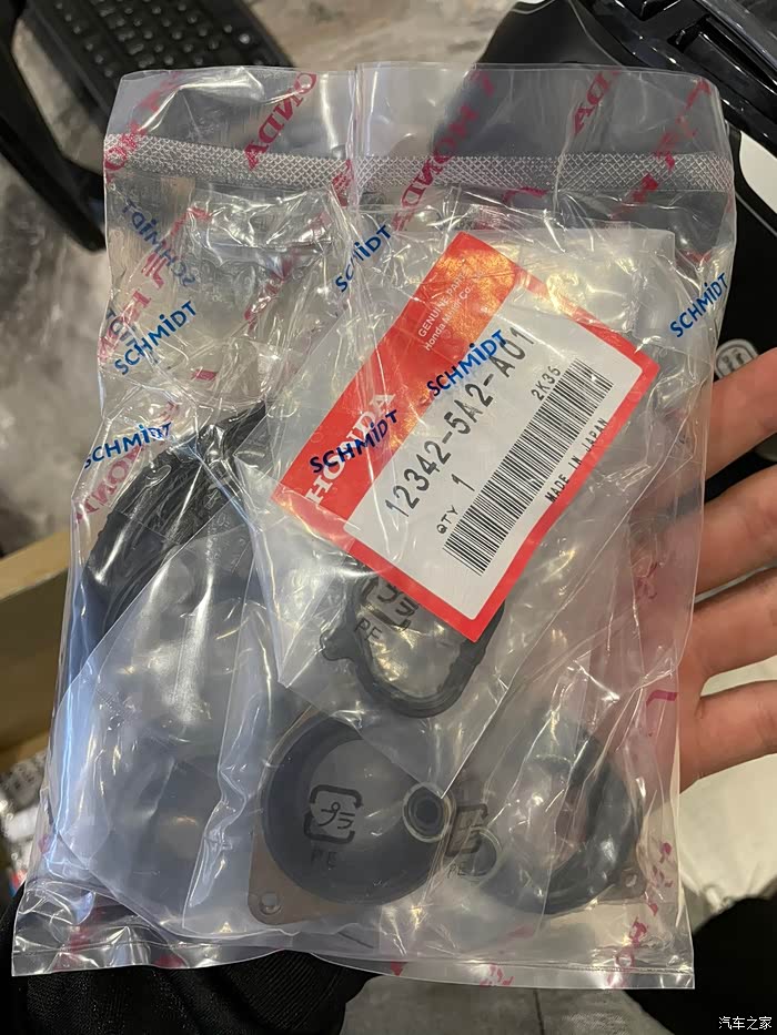

谢谢楼上各位回复,反馈一下最新情况:
至上次换胶圈和火嘴密封圈后开了一个月吧,还是有渗油,店家说没办法只能换盖子才能解决。原厂盖子1200,副厂650。店家说副厂一样用。前两天去换时,问了下安装师傅,他说不用打胶,搞的我心里又没底了。再开一周看看情况吧
