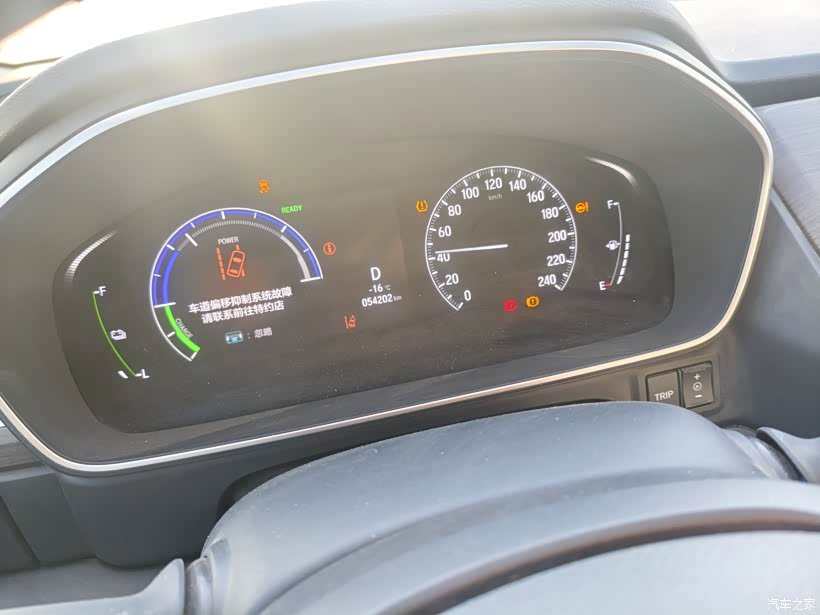

坐标哈尔滨,2022款混动奥德赛,前几天的事,早上启动,发动机有异响,一开始以为是水箱风扇叶有异物,开了没多远,发动机故障灯开始闪烁,又开了一会,熄火又启动,如图,各种故障灯都亮,这时候发动机异响依然存在,车子动力明显不足,动力电池一个格子电不回电,上高架明显吃力,车速维持在40-50公里每小时,开了20多公里,熄火半个小时,又启动去了售后,这期间车子恢复动力了,但是故障码还在,找4s师傅用电脑检测,又说现在没有问题,清码,结束。
用师傅的话来描述
1车子有可能缺缸
2油泵工作可能有问题
3喷油嘴工作状态不对
但是电脑又查不出什么问题,只能清码继续开了
回想可能前一天的停车有问题,车子右中后方有一个冒热气的井盖,可能熏到传感器导致车辆报码
