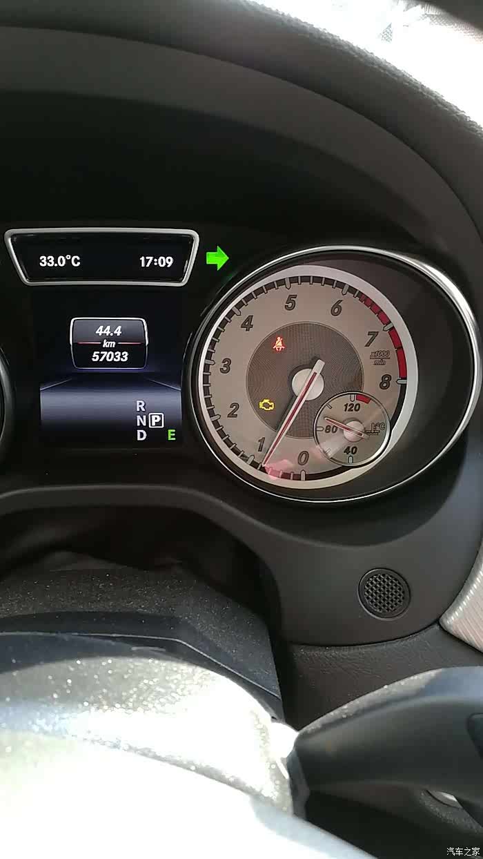

兄弟,我说一下我的大概情况。我的车15年10月25日预定,告诉我11月初能提车。谁知时间到了,说还没有生产(4S店电脑联网厂家能看到在什么状态),在推了三四次后才在12月9日到店办理相关手续。办了手续因为4S店上牌照,贴膜,安装360影像,这个车直到15日下午才提。在16年1月5日早晨我爱人送三个小学女生(含邻居的2个)上学。马路正中间无缘无故熄火。她一个女人带着三个女孩,根本不知道怎么处理当时的情况。给我电话,我叫上朋友和邻居一起赶到现场,现象是启动时马达工作,感觉没有油,仪表盘的灯全着了。当时上班高峰,车堵了几公里。救援车救援到4S店,没有动任何地方一下就启动了。我建议4S店看看,4S也认可电脑里记录着一次油路故障,建议我们等一会给车全面检查一下。整整一天下午快5点了,过来两个人解释说找不到原因,让留店继续检查,没有代步车提供。第三天通知我们去4S店,我们到了告知我们故障有,但是检测不出原因,给总部联系,总部建议升级软件,然后开着试试看。当时,我查过网上,熄火这个事情没有现在这么多,我认为是我的一个个例。我也就接受了这个处理方式。
