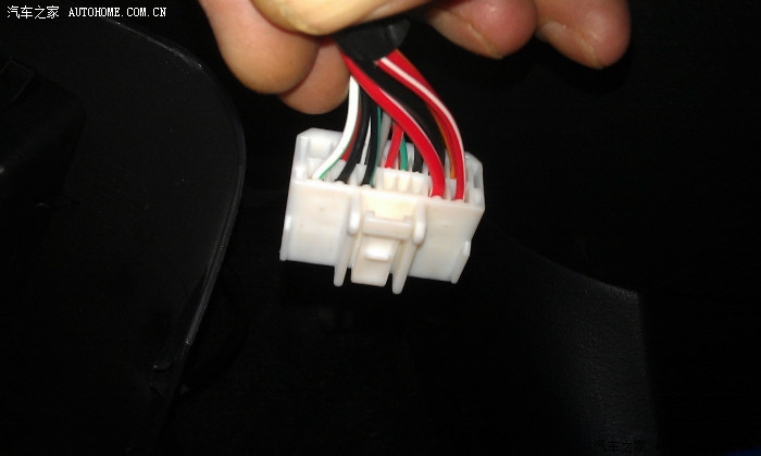

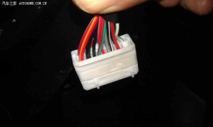

帖主,您好:
最近一直很忙,这个周末才有时间拆车。我根据之前的内容,打开了灯组合开关。
另外问下:
1. 如主贴所说,大部分都在灯组合开关和下面接线盒上走,请问您的控制小盒放哪里呢?
2. 请问电瓶12V引入,是这么走线的,如何穿过防火墙呢?貌似没有走线的空间啊。
3.87脚是大灯继电器上87脚吧。
4.请问是哪个线是小灯(示宽灯),那个线是大灯(近光和远光在一起吗?)
5.这个接口上,地线和ACC有吗?

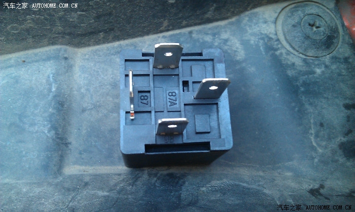

原帖由 t18se 于 2012-09-30 20:43 发表在 29 楼
muxiaoj 2012-9-16 2005 发表在 28楼 你试试 有什么不清楚的再和我联系 QQ:368510211 昨天晚上问你,示宽灯和大灯是否同时亮?得到的答复是同时的。 所以今天一早又去车上测试了一把,所有接线都没有问题,所以疑问开始到那个塑料盒子上了。 在用东西遮住光感的时候,能感觉到继电器的动作,但打开盒子测了下线圈电压,发现大灯所在回路的继电器没有动作,背景灯的继电器OK. 所以看来是人品问题了,买到了一个次品。 关键是这东西已经买了半年多了,现在再联系卖家,不知道还认不认啊。
