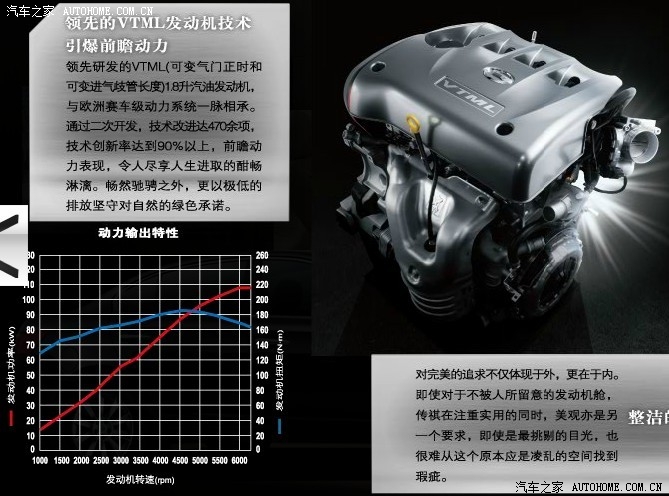

【今生】-国产1.8VTML发动机介绍
广汽引进1.8TS发动机后,对原有的双火花塞系统进行了升级改造,重新设计了缸盖和点火系统。改善了排放和VVT控制。
其中加入了大量最新的技术,比如:BOSCH的点火、喷油、EMS控制系统
电装最新一代的VVT控制系统,使1.8VTML的参数比1.8TS更加强大,也满足了欧洲4排放标准。

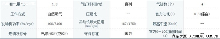

参数变化如下:
其中:功率提升了3KW,扭矩提升了4NM

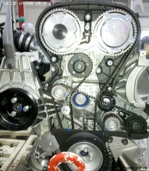

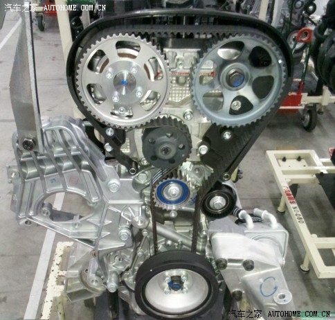

这是大家现在正在用的 2.0DCVVT发动机
这个是传祺1.8车型使用的 1.8VTML发动机
他们之间最大的不同就是,缸体不一样,少了2根反向平衡轴。
不是大家认为的,仅仅将2.0发动机改小缸径而成的,完全是2个不同的设计形式。

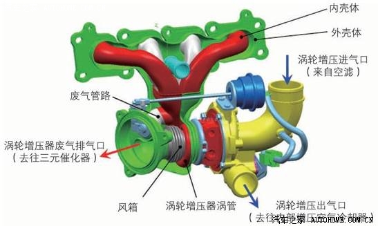

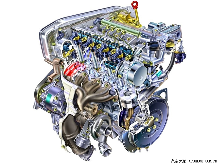

首先讲讲涡轮增压器的构造
涡轮增压器实际上是一种空气压缩机,通过压缩空气增加进气量。它是利用发动机排出的废气惯性冲力来推动涡轮室内的涡轮,涡轮又带动同轴的叶轮,叶轮压送由空气滤清器管道送来的空气,使之增压进入气缸。当发动机转速增快,废气排出速度与涡轮转速也同步增快,叶轮就压缩更多的空气进入气缸,空气的压力和密度增大可以燃烧更多的燃料,相应增加燃料量和调整发动机的转速,就可以增加发动机的输出功率了。
标准的1.8T涡轮增压的发动机的构造图

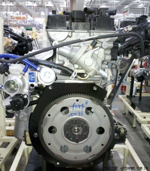

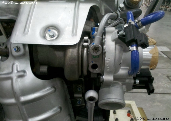

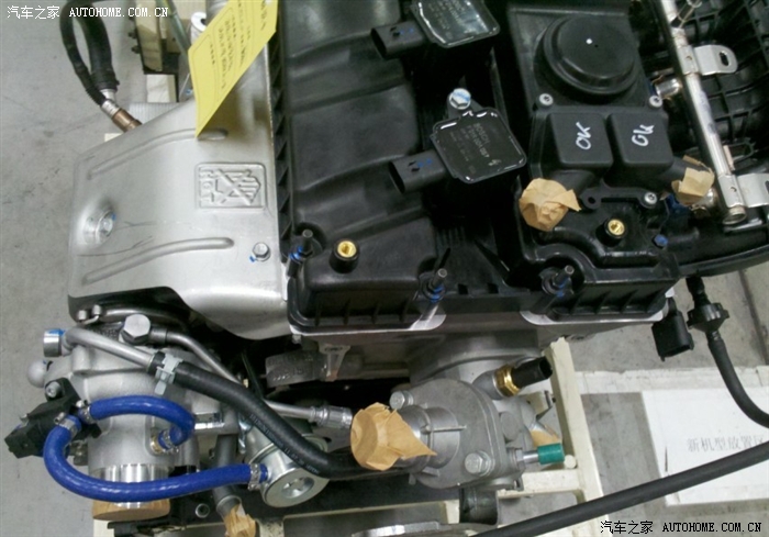

有了上面两款发动机的介绍铺垫,大家就会对1.8T的发动机有个认识,下面先从外观讲起
首先看到的是左边的涡轮增压器,中间的冷却水泵
再仔细看一下,带水冷的涡轮增压器
1.8T的涡轮增压器,来自世界排名第一的涡轮增压器供应商-博格华纳
也是最新一代的水冷涡轮增压器

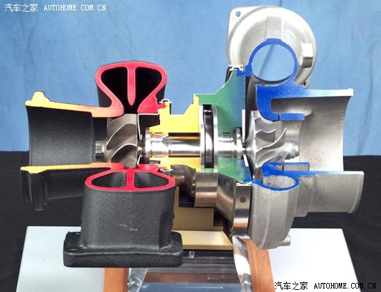

为什么要增加水冷?
看看涡轮的构造就明白了
废气端,一般采用耐高温的材料铸造而成(通常用高镍合金钢铸造)
吸气端,一般采用铸铝材料铸造而成
涡轮增压器的关键零件是轴承。这种根据润滑形式命名的轴承被称为“全浮式轴承”,工作转速极高,工作环境恶劣。因此,保证润滑是非常重要的事情。如果因油压低导致机油供给缓慢,就会损坏轴承从而导致涡轮增压器失效。在正常的发动机启动是不会发生此类故障的,但如果发动机更换机油和机油过滤器后第一次启动,就会产生机油供给缓慢现象,使轴承缺乏机油润滑。在这种情况下,启动后要怠速运转3分钟左右,不可直接将转速提升到涡轮增压器启动转速。同样,在高速及上坡后也不要使发动机立即停止,要使发动机继续怠速运行1分钟左右,使仍继续空转的涡轮增压器轴承不会缺油。
老的涡轮增压器,只有机油冷却,为了保证涡轮的正常冷却,往往需要停车怠速3分钟以上才能关闭发动机。GS5采用博格华纳最新一代的水冷涡轮增压器,大大缩短了冷却时间,但是从保养发动机的角度,请至少怠速1-2分钟为佳。

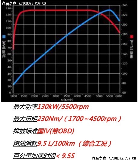

性能篇

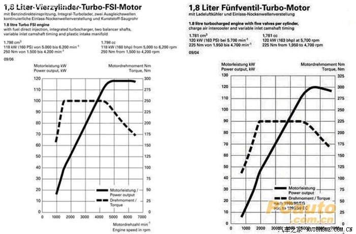

再来个发动机工况图对比(EA888-1.8TSI VS EA113-1.8T)
右图是1.8T发动机,在2000转到4600转之间只可以持续输出210牛米的最大扭矩。而左图的1.8TSI发动机(现在德国大众统一命名为TSI),1500转就达到峰值,可以看到直线峰值到4200转。这就是很多发动机无法做到的,一般发动机都是达到一个瞬间的峰值,无法长时间保持高功率输出的。1.8TSI可持续输出250牛米的最大扭矩。从功率上看,1.8TSI可以在4500转就达到118KW峰值(大多数自然吸气发动机要在6000转才能达到峰值功率)。相当于你刚起步就能享受到TSI带来的高动力!与老的1.8T发动机相比较不可同日而语。而且TSI的缸内直喷技术堪称技术革命,号称能燃尽每一滴汽油,显然是更为省油了。

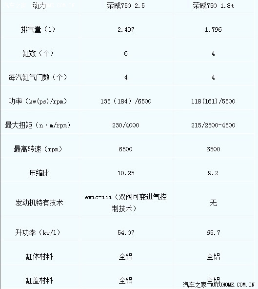

2、荣威 1.8T发动机
kavachi涡轮增压发动机的名称来自于一座所罗门群岛的火山,这是一款“源于k4,又高于k4的发动机。”k4曾是英国著名的莲花跑车和陆虎神行者freelander使用过的发动机。为了使其更适合中国用户和中国路况、油况,上汽荣威在k4发动机基础上进行了重新调教和升级,由机械式bgas升级为全新电子节气门控制(etc8)系统。

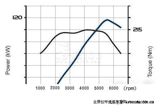

从功率曲线来看,并不是非常突出的一款涡轮增压发动机,从客户使用情况来看,明显发觉效果一般。
传祺GS5的1.8T发动机已经达到荣威2.5 V6发动机的水平。

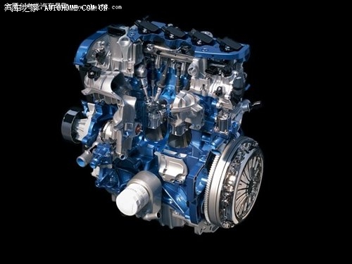

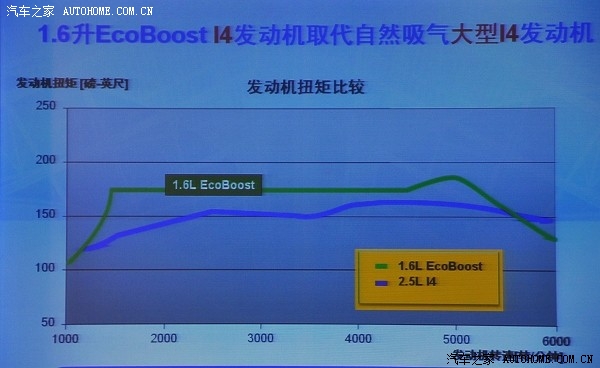

3、福特翼虎1.6T发动机介绍
福特ECOBOOST系列发动机是能够在性能与技术上与大众TSI发动机抗衡的发动机系列。
Ecoboost这一理念最早在2008年4月前后推出,主要技术核心是涡轮增压、缸内直喷和可变气门正时技术,以提升发动机动力表现和燃油经济性为主要目标,简单的说就是“用更少的燃油消耗实现更高的动力输出”。
ECOBOOST系列发动机的四缸型号:2.0L ecoboost和1.6L ecoboost。其中,2.0L发动机的最大功率在200马力(147KW)以上,1.6L发动机则根据调校的差异可以提供从150马力(110千瓦)到180马力(132千瓦)的动力输出。
1.6L的ECOBOOST发动机的采用低惯量转子,转速达每分200000rpm以上,能够使发动机在1500rpm左右就达到峰值扭矩(或达到扭矩输出平台),相比传统的涡轮增压发动机,其涡轮的低惯量转子更易被废气驱动,常见的涡轮启动滞后的“迟滞效应”被有效的控制。通常涡轮增压发动机在停车之后不能立即熄火,需要等待3分钟左右,让机油泵继续运转以冷却在高温中的涡轮。国内迈腾使用的1.8TSI和2.0TSI都装备了自动的水冷系统,能够在熄火之后自动运行使用循环水冷却涡轮,进而使车主用车更加便利,也保证了涡轮的使用寿命。Ecoboost四缸发动机上并没有这项功能,依然只有机油冷却,需要按传统的涡轮增压发动机要求,怠速3分钟后熄火。
网上找到的扭矩图,单位用磅-英尺,我没有换算,查了发动机介绍,应该是240NM左右。
从图上看,改发动机1500转时已经达到了最大扭力输出,比2.5L4的发动机表现还好,是一款很不错的发动机。
