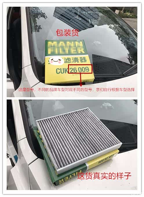

在马爸爸的线上商城搜索相关关键字,可以出现很的产品,根据用户评价,选了这家,结果买完之后他又有个4.1的活动,不开森!
上张实物图

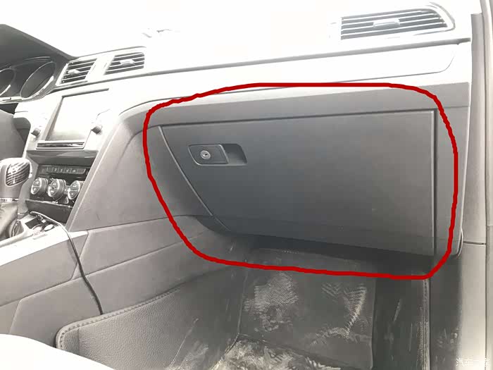

换滤芯的区域在副驾的手套箱位置,要把手套箱整个拆出来才能更换
打卡手套箱
