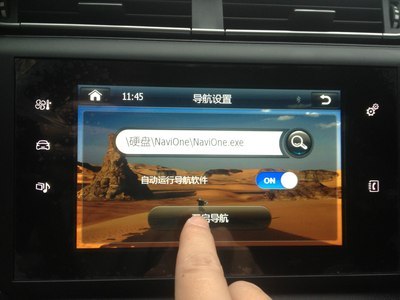

1.这两天用U盘改导航装好。第一次没成功。后来再仔细研究你的帖子,发现原来是我下载【2】后面的链接-懒人包,没有设置com2 4800.链接下载的好像是com7 ,安装好后,不能GPS定位。按照你U盘图片上留的网址(建议老兄将该图片后面的字体标记为红色,好多车友和我一样,菜的很,不仔细看帖子,哈哈)重新下载后重新安装后可以GPS定位了2.不过,从车库里倒车准备出来时候出现了小小问题:出现了黑屏,倒车影像也没出现。车三个多月第一次出现这种情况,我没熄火,后来挂D档还是我点车设置怎么的,屏幕又恢复了,就没管它。出去溜了10公里,还是觉得凯立德比360Car好用多了。3.我有手机里的音乐用蓝牙通...

2015年6月2日 更新电子眼数据201505002。只需下载dynmap.ndz和patches.ndz两个文件,覆盖即可。
2015年5月19日 因原帖莫名被删,重新发贴给狮友们分享!
2015年5月14日 更新记录:
地图更新为最新的3523J0N。懒人化整合完成。1.8自豪测试正常。
更新时请先删除U盘上的NaviOne文件夹。
预计下次更新时间:2015年8月
【DIY车型】14款408,已安装导航模块且导航模块自带USB口
【DIY原因】1、原车导航的地图数据实在太旧。 2、4S表示“没有更新”。 3、将来4S更新或者外面请人装可能要花费100-200元/次。
