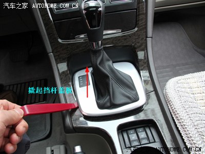

以下是2011款豪华版致胜的中控拆卸步骤:
先撬起挡杆盖板
拆杯架一(这步要点力气)
杯架拆出后,还要拔下座椅加热控制线插头
开始拆中控装饰盖板(注意先启动车子后把挡杆拨到N挡后再熄火,否则后面拆出DVD时档杆会挡住DVD,无法拖出)
开始拆DVD了
用手指勾住钥匙的提环,拖出DVD,第一步先拔下点火开关插头
依次拔下DVD的导航模块插头(如果有,至尊版还有倒车视频接口),收音机天线插头,ESP/双闪/加热 三个插头,2个空调模块插头,最后拔下DVD主插头
DVD拆掉后,留下一个丑陋的黑洞
