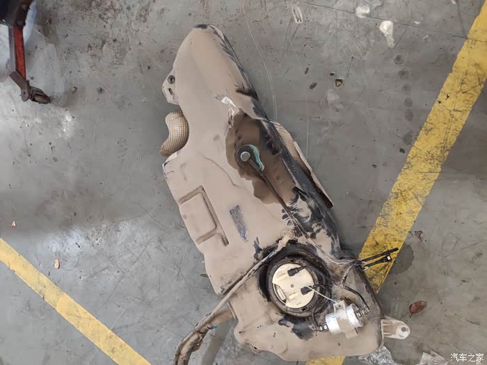

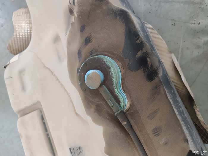

举升机升起来,到底下看看油箱上部有没有油印子。油箱渗油也会有汽油味。
湖北
2024-03-25 18:23:40
油箱这个位置渗油也会有汽油味。
