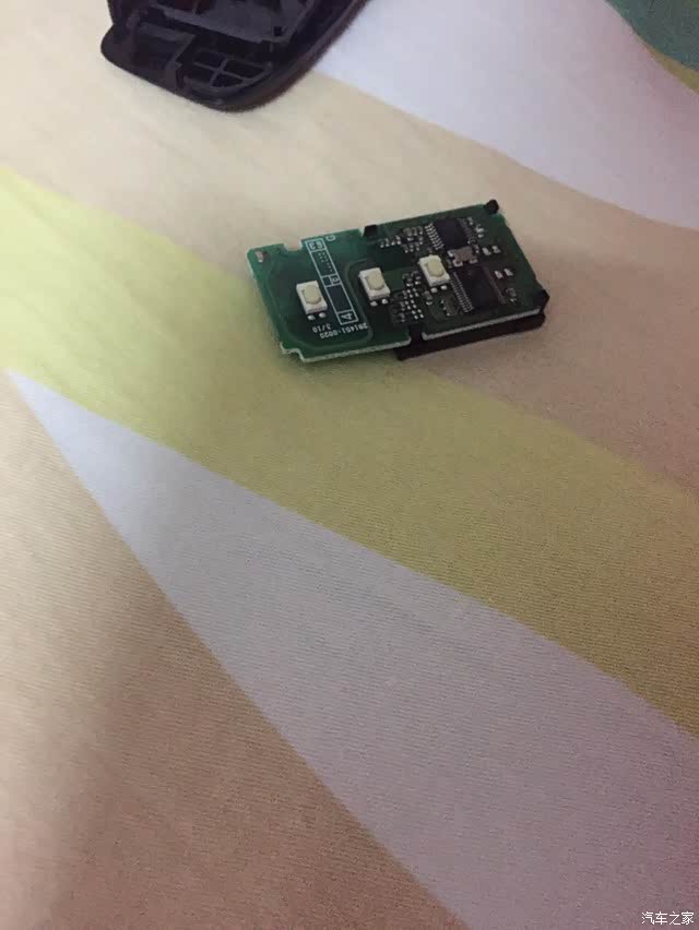

昨天把车钥匙放口袋,结果丢洗衣机了。然后拿出来以后,按键那里不断渗水。拆开以后发现硅胶膜外层全是水,但电路板和硅胶膜内侧比较干,就用冷风机吹了一段时间,今天早上试所有功能都正常。

没事的 ,第一辆丰田花冠,遥控钥匙被媳妇用洗衣机洗了,十一年了,连电池都没换过,还能用。

建议你取出电池,把电路板放入酒精里泡一会儿,洗衣液时间久了会导致按键和电路氧化的。

吹干了就没问题,手机掉水里都不用怕不要说钥匙了

多谢打开发现电池四个角都被扣住,不知道怎么拆下来
