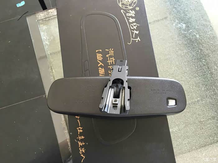

在闲鱼上找到的凯迪拉克的防眩目后视镜39元

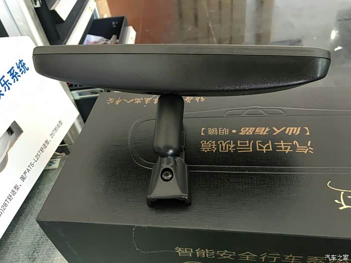

底座
底座和310的一样!

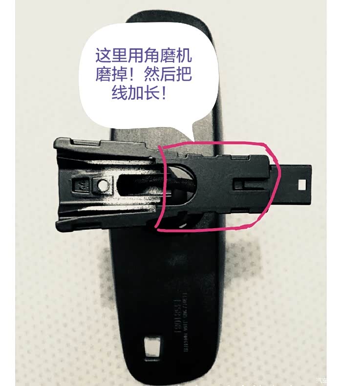

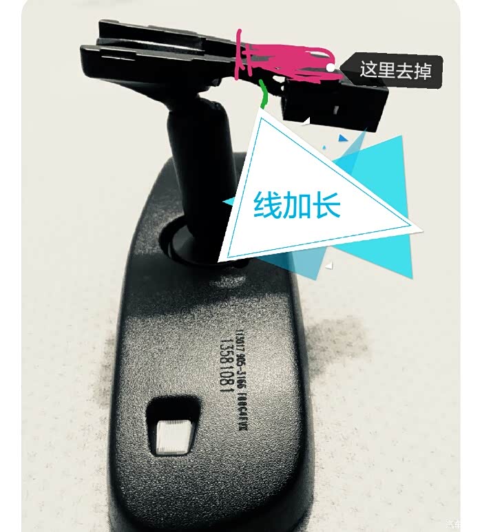

这是改装完的!我加了个行车记录仪是套在后视镜座上的!所以才把后视镜的镜座磨掉一点!下图是磨掉的部分!

这是加长的线!红色正极!
这是插头连接在上面的那个图

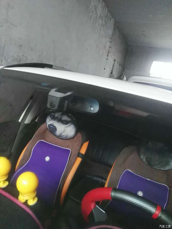

这是安装完的样子!非常完美
我的接线是在保险丝盒的位置接的!接在了点烟器的保险丝上!加了一个7.5安的保险丝
