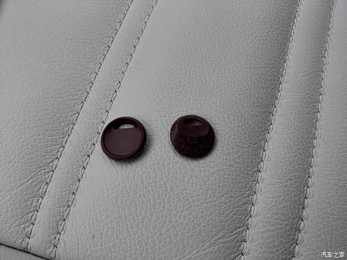

你一说我想起来了,说我把堵头装上你再走但后来也没装,要紧吗?堵头不会给他们扔了吧

我没看到,他只是在说修好了,你不用付钱,可以走了的时候提了一下堵头的事,我都没看到不堵上,有啥问题?

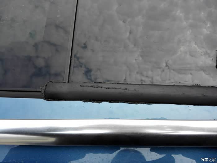

我也破了一年的金身,昨天开始有水渍了。以后要注意天窗槽的清理了

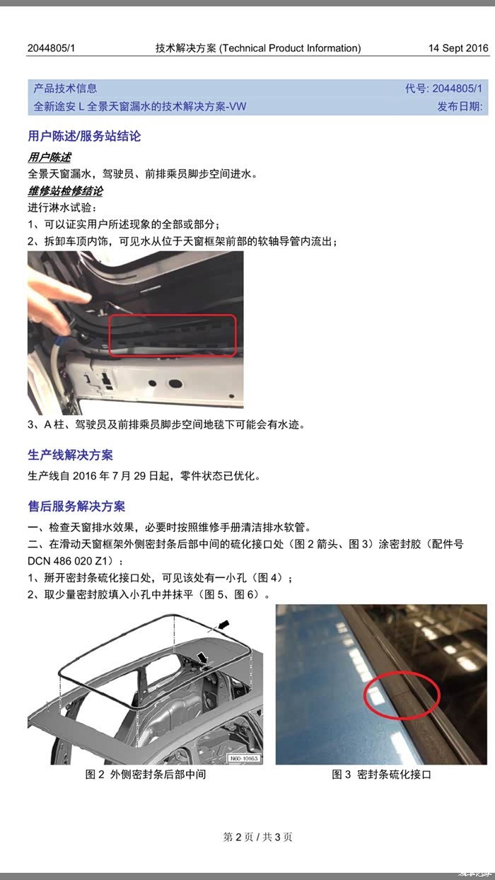

那雨水怎么被引下来

谢谢,我不明白既然是排水管,为啥还要堵头,不是尽快流出去好么?
georgeking2005 2017/06/27 19:56:13 发表在 25楼
是不要这个,那他为啥当时说还要帮我装回去,是在天窗槽里的?到底是要拿掉,还是保留?
