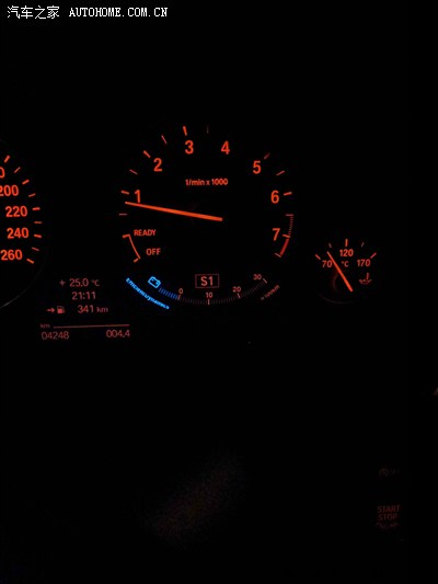

车买来后本来想等出保了,再刷隐藏,后来因为按照倒车影像,远程控制刷了下,有些没刷出来的,干脆就买了线,找群里的好同志拷了软件,自己刷。刷的过程很简单,成功出来了哪么几个功能:上锁解锁BB声,行车中看DVD,取消开机确认,打开语音识别,增加cic存储到50,空调记忆上次状态,空调内外循环记忆,开启cic版本查看,gps时间同步,仪表瞬时油耗20改成30,转向灯轻按次数从3次改成5次。ds显示s1-s8,下雨天窗倾斜关闭。安全带警告时间长度改成30秒,是、MP启动显示,一键锁车自动折叠后视镜,解锁后自动放开后视镜。
其他的有些功能没刷,一方面是自己考虑到不适用,一方面是看了论坛,听取了其他人的意见和建议。下面先上成果图,再分享...
