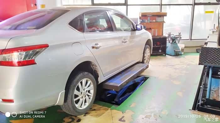

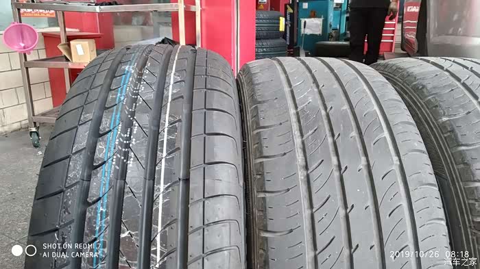

你这样换轮胎型号,时速表是不是不准了

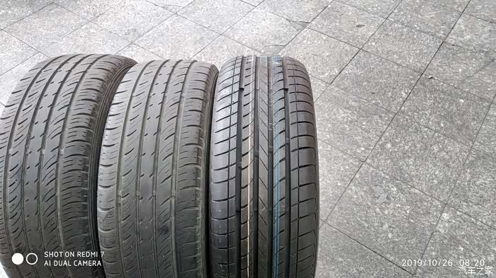

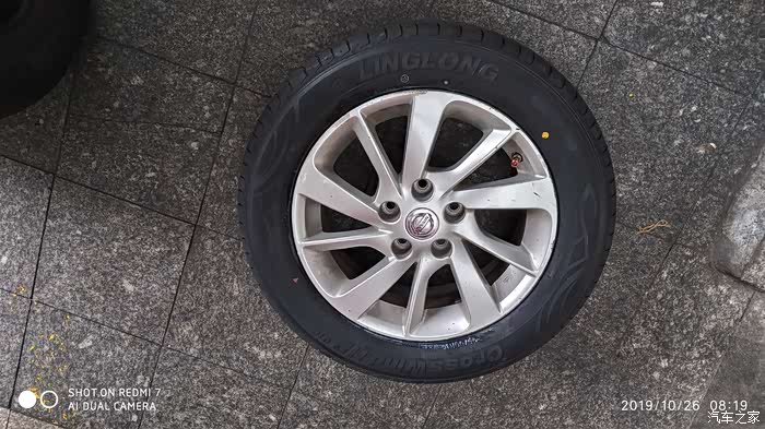

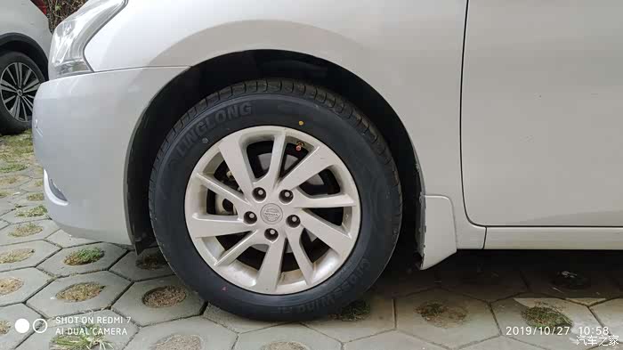

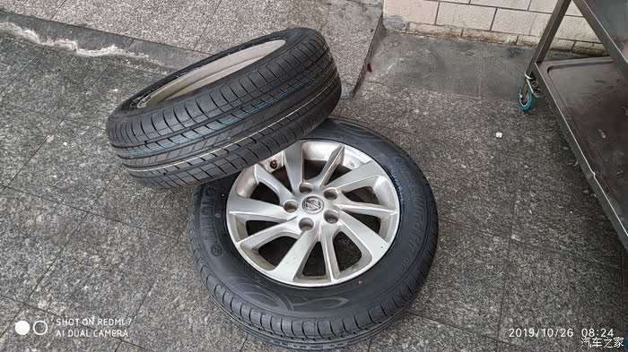

请问你原车不应该是195的胎吗
津轩会_超超 2020/02/26 19:11:20 发表在 10楼
换成205/60R16的有什么影响吗,空车静态时,轮子与车身间隙会不会明显小,比较难看,满员情况下打满轮会不会剐蹭,速度表会不会不准等等。因为我也想换205的。
huangfengatm 2020/02/26 22:13:04 发表在 11楼
2155516的更准
两只角小朋友 2020/03/02 09:10:13 发表在 13楼
不存在任何问题,205 60 16会显得车子更加饱满一点,空载非常好看,比205 55 16好看的很多,满人的情况下也没有塌屁股,还有2指的距离呢,表速通过gps测速后,更加贴近实速;如果是55,后期轮胎变薄误差就变得更大,表显120实际上也就108,跑高速超车也相对费劲。
