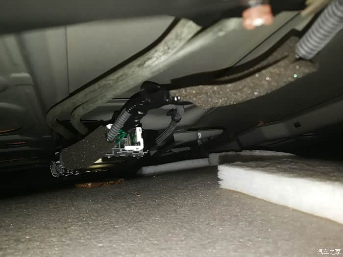

明白,作为台B级车,居然简配后排阅读灯,后备箱照明灯!!!后备箱的照明灯自己加装完成,没有照片就发贴,现在说的是加装后排阅读灯!首先拆下顶棚的个角!

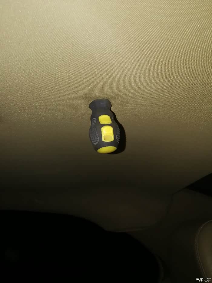

从边上可以看到阅读灯的预留位置,下步就是用短的螺丝刀,或者其它短的尖锐的东西,从顶棚那个阅读灯预留位置的中间位置捅破!

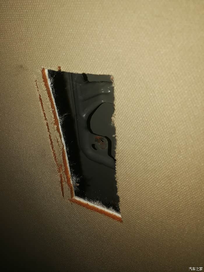

然后用美工刀开孔,先开个小口!

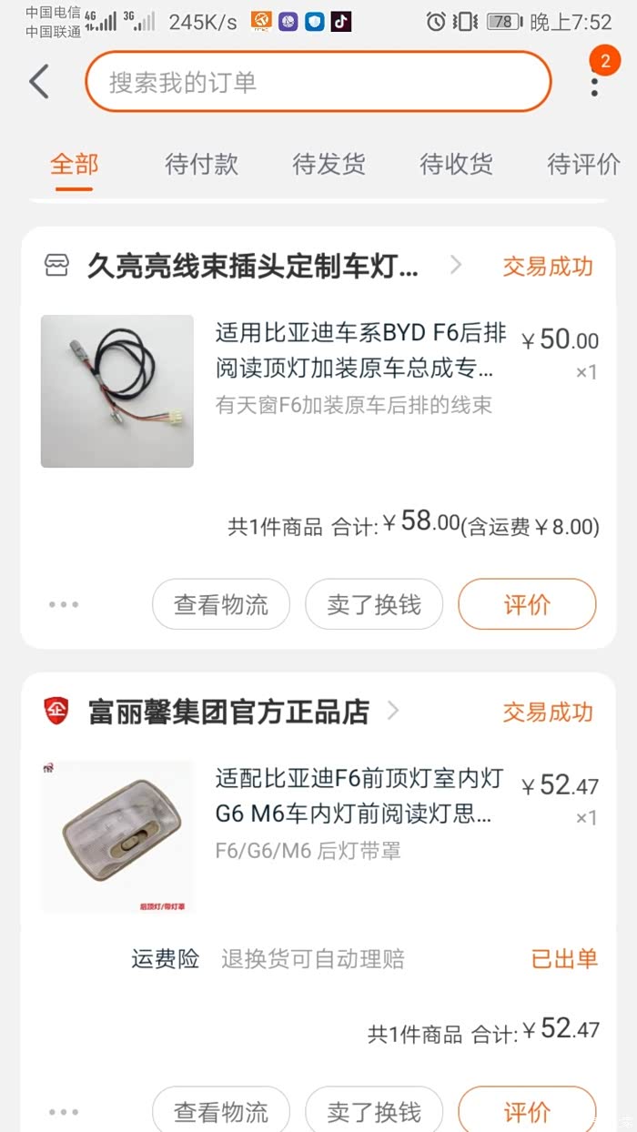

然后准备排线,某宝买的无损线束和灯座

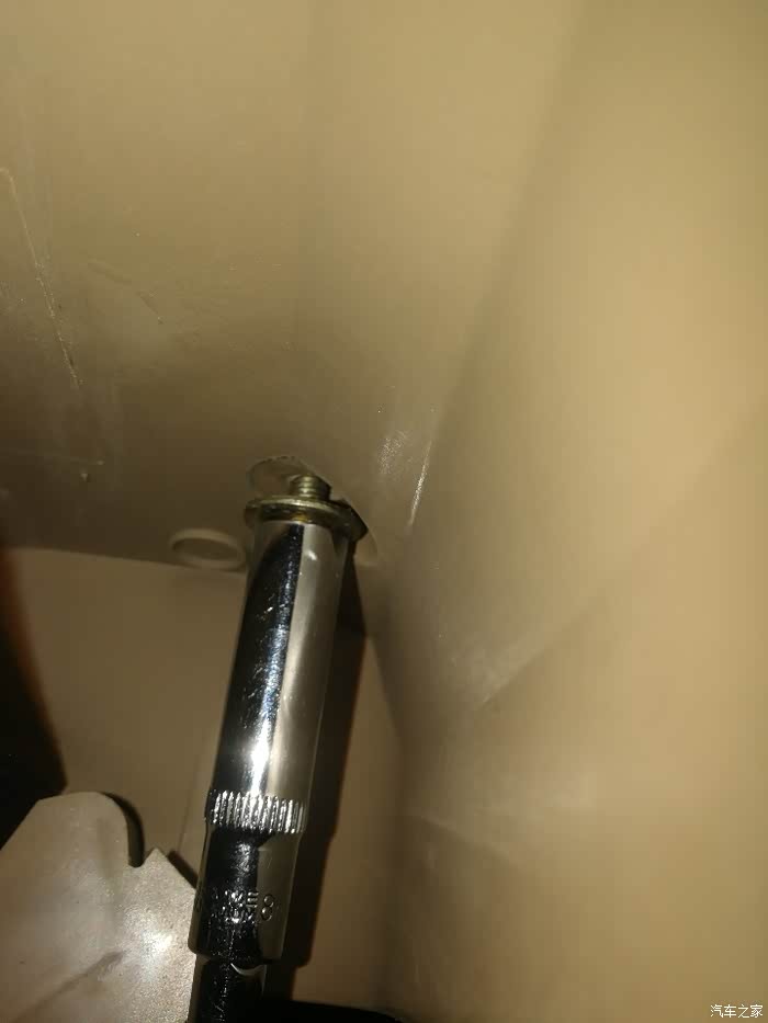

前排阅读灯共4个螺丝,2个在眼镜盒里面,2个在灯泡里面,要拆开那个透明盖子,用字螺丝刀翘,在在你按灯的位置翘,要乱翘,翘坏就麻烦,有U型扣的!
