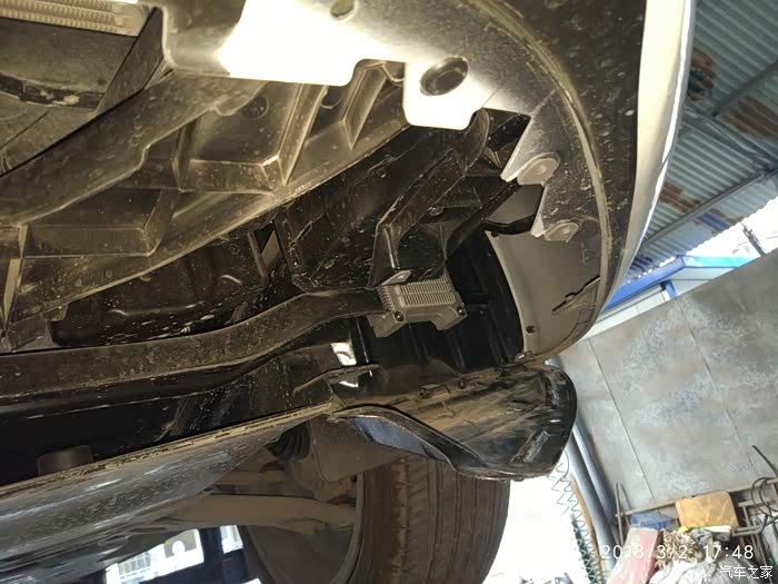

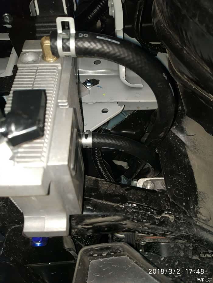

是1.5还是2.0的?
张小斌丶 2018/03/04 13:04:27 发表在 36楼
这个油气分离器去哪买。 买不到阿
lwl0202 2018/02/27 22:43:53 发表在 35楼
你好车友,看到帖子后,我也买了一个,有个问题您安装的位置我的安装不了,我是2.0的,请问车友你的是多大排量的?
曾焌杰 2018/03/04 14:57:43 发表在 38楼
换个地方。。。最好低点。就是管子不好走
