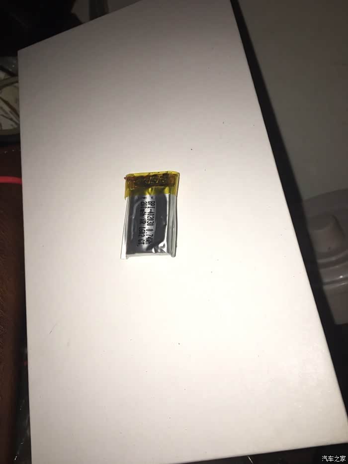

本来没打算发帖的,但是想想还是共享一下给车友们,就有了此帖。最近琢磨着是不是装个行车记录仪,但是手头有点紧,但是又想着装,天天想,感觉很不爽,遂考虑咸鱼买个二手的,已经物色很久dod ls400w plus这个型号了,就在闲鱼收了一个,价钱当然不错。收回来后,发现机器断电后无限重启,就是没保存就关机了,然后再自动开机,经验告诉我,是里面内置的锂电池挂了,这卖家没说!怪不得这么低价出。寄回去吧,亏邮费,算了!自己换一个吧!然而换一个电池是简单的,考虑到电池在车内暴晒是隐患,而且寿命也短,遂考虑换超级电容代替原来的电池,超级电容的功率特性要好于电池,可以大电流快速充放电,电池的...
